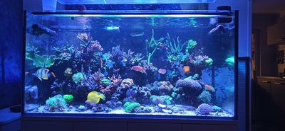

kannst du mal eine Gesamtansicht vom Becken posten und auch deine kompletten Wasserwerte? Wie lange hast du zuvor das Basic genutzt?
Re: LPS stoßen Zooxanthellen ab
Hallo Miri.
Das Basic habe ich 8 Monate dosiert. Wasserwerte sind von Sonntag KH 7.8 Ca 430 No3 2.5 Po4 0.07 MG1260 Salinität 35.3

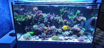

Ein paar aktuelle Nahaufnahmen von den betroffenen Korallen?
Nein sonst keine Änderung. Heute die halbe Dosis gegeben und das austossen ist ausgeblieben. Evtl ist das Becken noch nicht soweit. Das Bild zeigt das Becken bei Voller Beleuchtung zum Start von NRG
