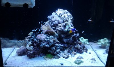

Es handelt sich um ein Aqua Medici Xenia 65 Becken mit 192 Liter Gesamt Volumen. Beleuchtet wird mit ATI Sunpower 6x24Watt. Abschäumer ist ein Bubble Magus Curve 5. Strömungstechnisch wird mit einer Tunze Nanostream 6040 auf niedrigste Stufe gearbeitet. Ein mittiger Steinaufbau mit 10kg Lebend- und 5kg Real Reef Gestein. Live Sand wurde als Bodengrund gewählt. Korallenbesatz zur Zeit: 4 Weichkorallen, 1 Leder Anemone, 1 kleine Montipora Caulastrea Furkarta mit 7 Polypen und eine Acanthastrea mit 5 Polypen. Drei kleine Scheibenanemonen befinden sich auf einem kleinen Ablegerstein. Fischbesatz: 2falsche Clownfische, 1 Gamma Loreto, 2 Feuerschwert Grundeln und zwei Putzer Garnelen und 10 Einsiedler.

Stell und ein Gesamtbild hier ein.

das Becken wird mit einem Technikbecken betrieben. Ich habe deswegen die SP auf niedrigster Stufe gestellt, weil ich finde das sie gebaut Strömung macht.Oder liege ich da falsch? Die Becken breite ist ja nur 65cm!
Die Vermutung habe ich auch das z wenig Steinkorallen im Becken sind und deswegen der Verbrauch so ungleichmäßig ist.
