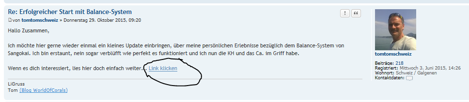

Hai Tomtomtomschweiz hat geschrieben:Salü,
sorry ich verstehe leider immer noch nicht. Ich habe zwischen deinem ersten gestrigen Post und deinem letzten nichts geändert und mein Link ist immer noch da wie vorher! Wo steht es jetzt in umfangreicher Form, was in meinem Blog steht - habe es hier nicht gefunden ausser meinen Link?
Der Unterschied zwischen Blog und Forum kennst du ja sicher. Ein Blog besteht nicht wie in einem Forum aus verschiedenen Meinungen anderer, sondern da stehen nur meine eigenen Erfahrungen.
Ich bezog mich mit meiner Anmerkung auf diesen Beitrag.. der Link geht eben extern....
Nun sollten meine Anmerkungen klarer sein...
