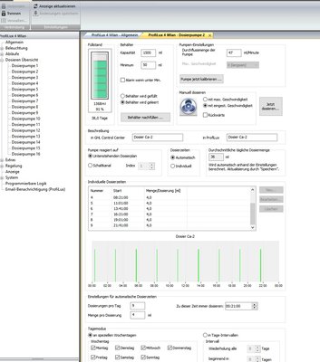

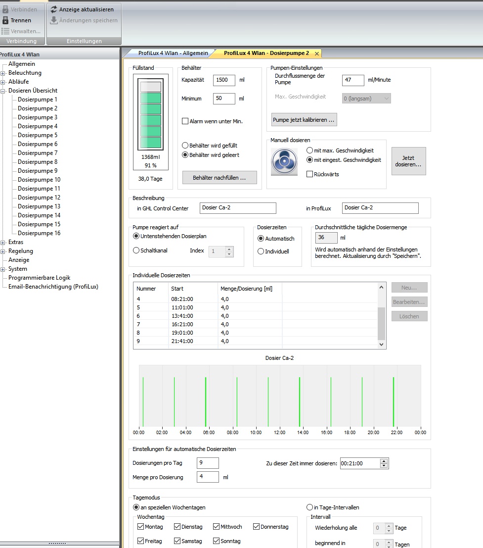

Hallo, Ich habe noch den Doser 1 (slave) über Profilux 4 (Firmware 7.12) laufen.
Drei behälter Ca1 Ca2 KH.
Nun komme ich nach Hause und der Behälter CA2 1,5 Liter ist leer.
Im Profilux 4 ist aber noch alles unter CA2 so wie auch unter CA1
Keine Leerung angezeigt. Beide Mengen sollen gleich gefüllt werden,
und zeigen auch den jeweiligen Stand an.
Ich mag garnicht nachmessen. Woher das kommt weiß ich nicht.
Viel wichtiger die Frage, was soll ich jetzt tun Korallen und Fischen scheint es gut zu gehen.
Für Hilfe wäre ich dankbar !!

Nein. Wie oben in der Übersicht zu sehen, wird eingegebn was drin ist. Ca1 und Ca2 sind gleich eingestellt. Dosiert über den Tag 9 x 4ml.
Ca1 ist noch voll Ca2 ist leer ca 1,4 Liter. In der Software selber wird der Behälter noch als voll angezeigt. Genau gleicher stand mit Ca1.
Errreicht er 50ml stand gibt er eine Warnung raus. In dem Fall ja aber nicht, da er ja noch als voll angezeigt wird.
Durchschnittliche zu dosierende Menge am Tag ist auch 36ml hat jetzt wie gesagt 1,4Liter rein gepumpt
Hab auch ehrlich gesagt noch nie vom Schwimmerschalter im Dosierbehälter gehört.
VG Jens
