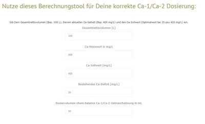

Auf der SANGOKAI Webseite findet man ab sofort in den Produktbeschreibungen für alle BALANCE Produkte automatische Berechnungstools/Formulare zur Berechnung der Dosiermengen für Ca-1/Ca-2, KH, sowie für alle chem-individual Produkte.

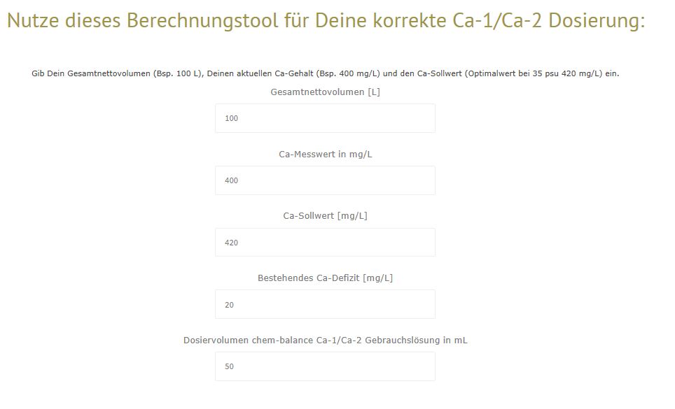

Die Berechnungstools sind jeweils unter den Produktbeschreibungen zu finden. Das Bild zeigt das Berechnungstool für die korrekte Ca-1/Ca-2 Dosierung.
Berechnungstools BALANCE & chem-individual

Hi. Danke für den Hinweis. Evtl war das damals mein Fehler, das es nicht so lief wie gewünscht!
Denn im Aqua Calculator habe ich es gerade mal für mich ausgerechnet.
Ich habe 530Liter
Einen Ca Verbrauch von 4mg und KH von 0,8
Im Calculator wird ca richtig angegeben, jedoch Kh müsste ich nur 95ml dosieren. Mit dem Sangokai Rechner 196ml
Ist ja doch ein nicht ganz so unwesentlicher Unterschied. Da ich jetzt komplett von Balling Light auf das Balance umstellen möchte und keine Fehler machen möchte!
Ich habe 530Liter

Re: Berechnungstools BALANCE & chem-individual
Hi Micha,
kann sein, dass damals im AquaCalculator noch die alte Berechnungsgrundlage hinterlegt war, mit einer KH Gebrauchslösung von 5 L, allerdings hatte ich das Martin Kuhn auch mitgeteilt, dass die KH Lösung seit einiger Zeit schon auf 10 L angesetzt wird, und bisher hat sich auch nie jemand dazu bei mir gemeldet, dass die KH Berechnung im AC falsch wäre. Aber das wäre Dir ja an der KH-Messung aufgefallen, dass Du nur die Hälfte dosierst.
