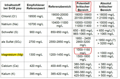

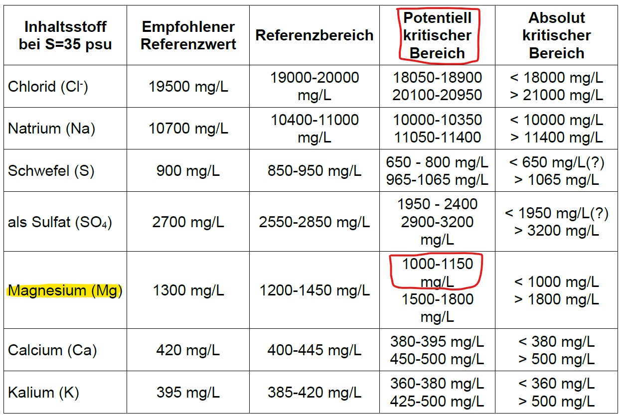

Gerade mein Magnesium gemessen.
Der Wert liegt bei 1100.
Kh bin ich bei 8,5 und Ca bei 440.
Sollte ich Magnesium nachdosieren?
Finde auch das meine alveo und gonis am zicken sind!

Hallo Michael,
das hängt jetzt von der Salinität ab. Wie hoch ist diese bei Dir?
Der empfohlene Referenzwert bei einer Salinität von 35 liegt bei 1300mg/l.
Wie hoch ist die Schwefelkonzentration im Becken?
Wie hoch war denn der Magnesiumgehalt, bevor du mit sangokai balanace begonnen hast; welches Meersalz hast du denn im Einsatz?

1326 Mg
Schwefel 925
Salinität bin ich bei 34,05
Ich benutze das Tropic Marin Pro Reef Salz
Ich habe gestern mal Mg um 100 erhöht.
Meine Gonis zicken jetzt nicht mehr ganz so schlimm!
Habe gestern auch mehrmals Mg gemessen und den Test mit einer Referenzlösung gegen getestet
Lieben Gruß Michael

Michi_86 hat geschrieben: Sonntag 18. Dezember 2022, 07:30 Habe gestern auch mehrmals Mg gemessen und den Test mit einer Referenzlösung gegen getestet
Dann war der anfänglich getestete Wert mit 1100 falsch.
Mit welchem Mittel hast Du Magnesium erhöht?

Morgen,
Der Magnesiumwert ist von der Salinität abhängig.
Miss nochmals nach wenn du 35psu hast

Das ist so nicht richtig. Es kommt darauf an mit was die Salinität erhöht wird. Gibst Du zusätzlich Meersalz hinzu mit einer Mg Konzentration, welche unter der Mg Konzentration im Becken ist, dann verringert sich sogar die Magnesiumkonzentration obwohl die Salinität nach oben gehen.
Der Link von ATI beschreibt nur den Sachverhalt, das die Konzentration der verschiedenen Elemente proportional von der Salinität abhängt.
