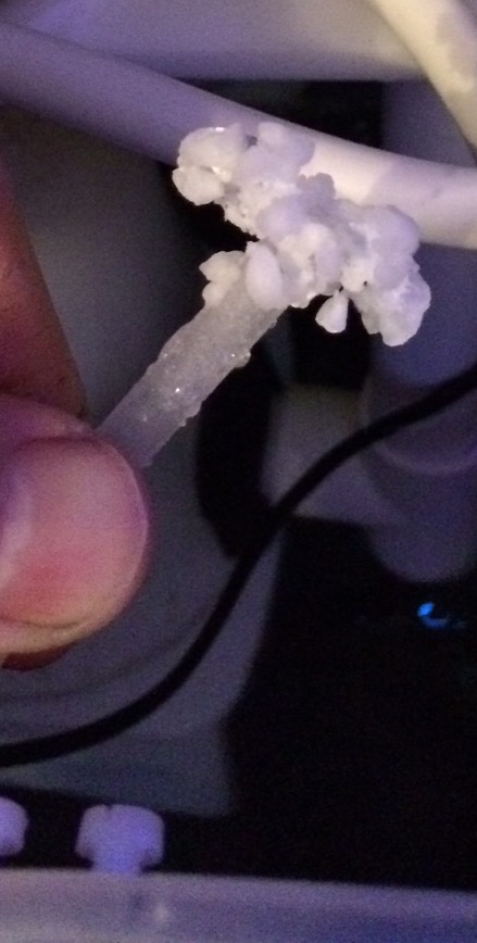

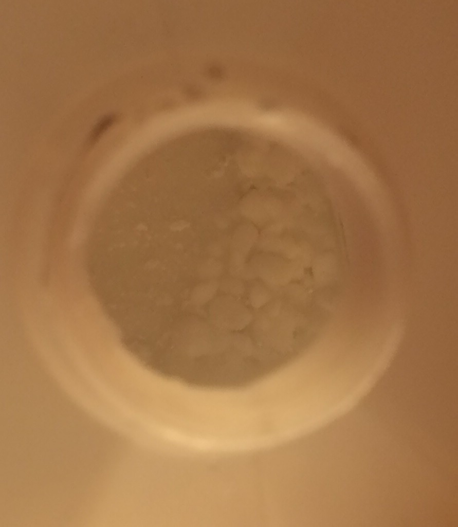

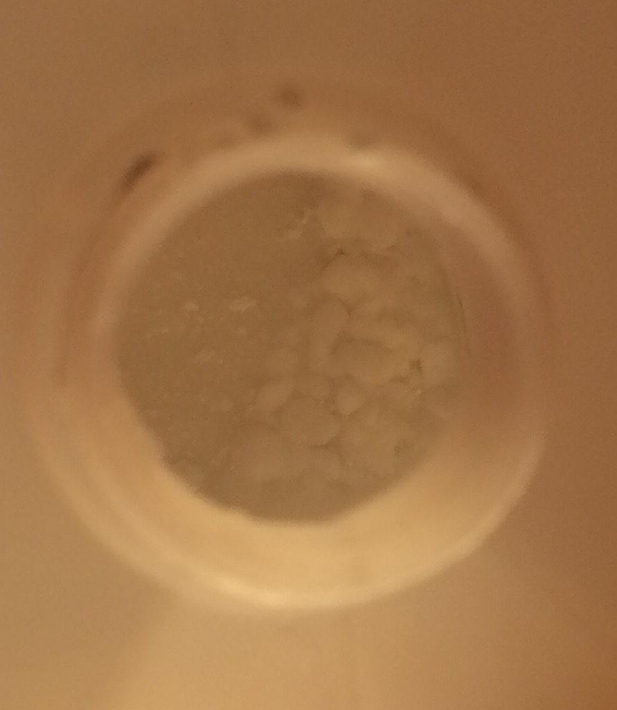

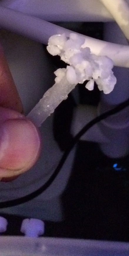

Hi, so nachdem ich vorhin CA und KH gemessen habe und ich KH dosieren muss hier anbei mal Bilder.
Ich hoffe die Klümpchen am Boden kann man erkennen. Das Wasser ist auch klar. Schüttel ich das Ganze durch, lösen sich die Klümpchen schlecht auf aber es wird wieder eine milchige Konsistenz.
Genauso am Auslauf vom Dosierachlauch. Der sah ein wenig zugesetzt aus.
Meine Flasche steht im TB da ist es über 20grad warm durch die Heizung Dunstwasser und Elektronik.

Hi Micha,
hängt der Dosierschlauch im Meerwasser oder ganz nah an der der Meerwasseroberfläche? Das sollte er jedenfalls nicht, weil es sonst gleich zur Fällung kommt. Vielleicht kannst Du das ja mal fotografieren, wie genau Du die Schläuche im Technikbecken montiert hast und wo die Behälter stehen.
Wenn Du eine sehr hohe Luftfeuchtigkeit im Unterschrank hast, könnte es unter Umständen auch zur Kristallisation am Schlauchende kommen.
