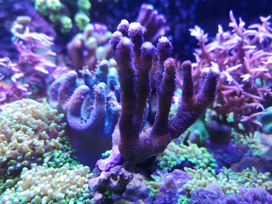

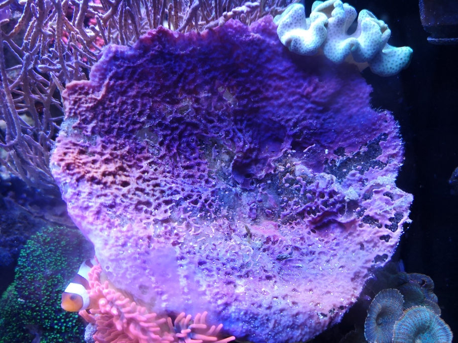

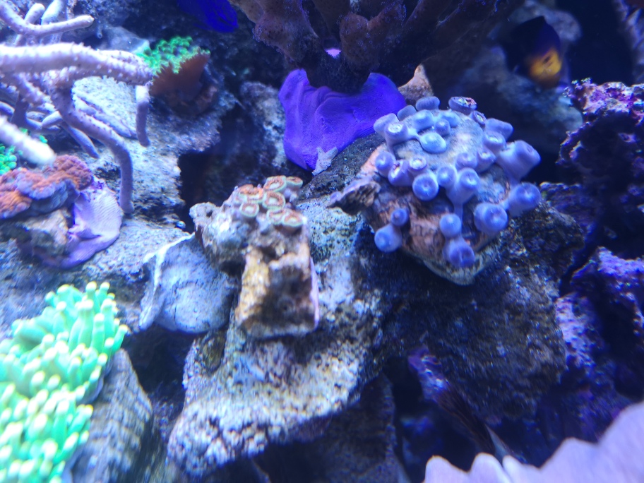

Hallo zusammen
Ich habe heute KH gemäss Sangokai Chem Balance-KH nachdosiert, damit der wert von 6.8 auf 7.8 erhöht wird.
Ich habe die Lösung gemäss Anleitung in Reinstwasser angesetzt und ins Hauptbecken gegeben, eher zügig als langsam an eine stark durchströmte Stelle.
Die Werte sind die letzten drei Tage wie folgt:
Donnerstag: CA 380 // MG 1350 // KH 6.8 (CA1 + 2 nachdosiert) // PH 8.0
Samstag: CA 450 // MG 1350 // 6.8 // PH 8.0
Sonntag (heute): CA 440 // MG 1350 // KH 7.8 (KH heute vormittag 09:00 UHr nachdosiert gemäss Anleitung) PH 8.2
(Alle Werte habe ich heute Mehrfach mit unterschiedlichen Tests nachgemessen und komme auf das gleiche Ergebnis)
Nun stelle ich fest, dass die meisten Korallen die Polypen eingezogen haben. Bis heute morgen, vor der Dosierung hatte ich ein Super Korallenbild, aktuell ziehen sich SPS und auch die Krusten stark ein. Ebenso stelle ich fest, dass ich an einer Koralle einen Gewebeverlust abzeichnet.
(siehe Bilder)
Fragen:
Liegt es an einer falschen KH Dosierung?
Sollte ich KH langsam ins Technikbecken dazugeben, obwohl man ja 1 KH pro Stunde steigern kann?
Sollte ich einen Wasserwechsel vornehmen?
Was empfielt ihr mir?
Besten Dank für euer Feedback
LG, Maurice
Re: KH heute dosiert ins Hauptbecken (+1dKH) Polypenbild schlecht
Also ich würde das Balance System immer ins Technikbecken dosieren, sofern eins vorhanden ist.
Bei der Gabe ins Hauptbecken besteht halt eher fie Gefahr, dass es in konzentrierter Form auf Korallen trifft, bevor eine ausreichende Verdünnung mit dem übrigen Aquarienwasser stattgefunden hat.
Beim nächsten Mal bitte langsamer vorgehen und auch ins Technikbecken dosieren.
Zudem ist eine stabile kh für Korallen sehr wichtig. Bitte möglichst wenig Schwankungen zulassen. Vielleicht wäre der richtige Zeitpunkt für eine dosieranlage.
