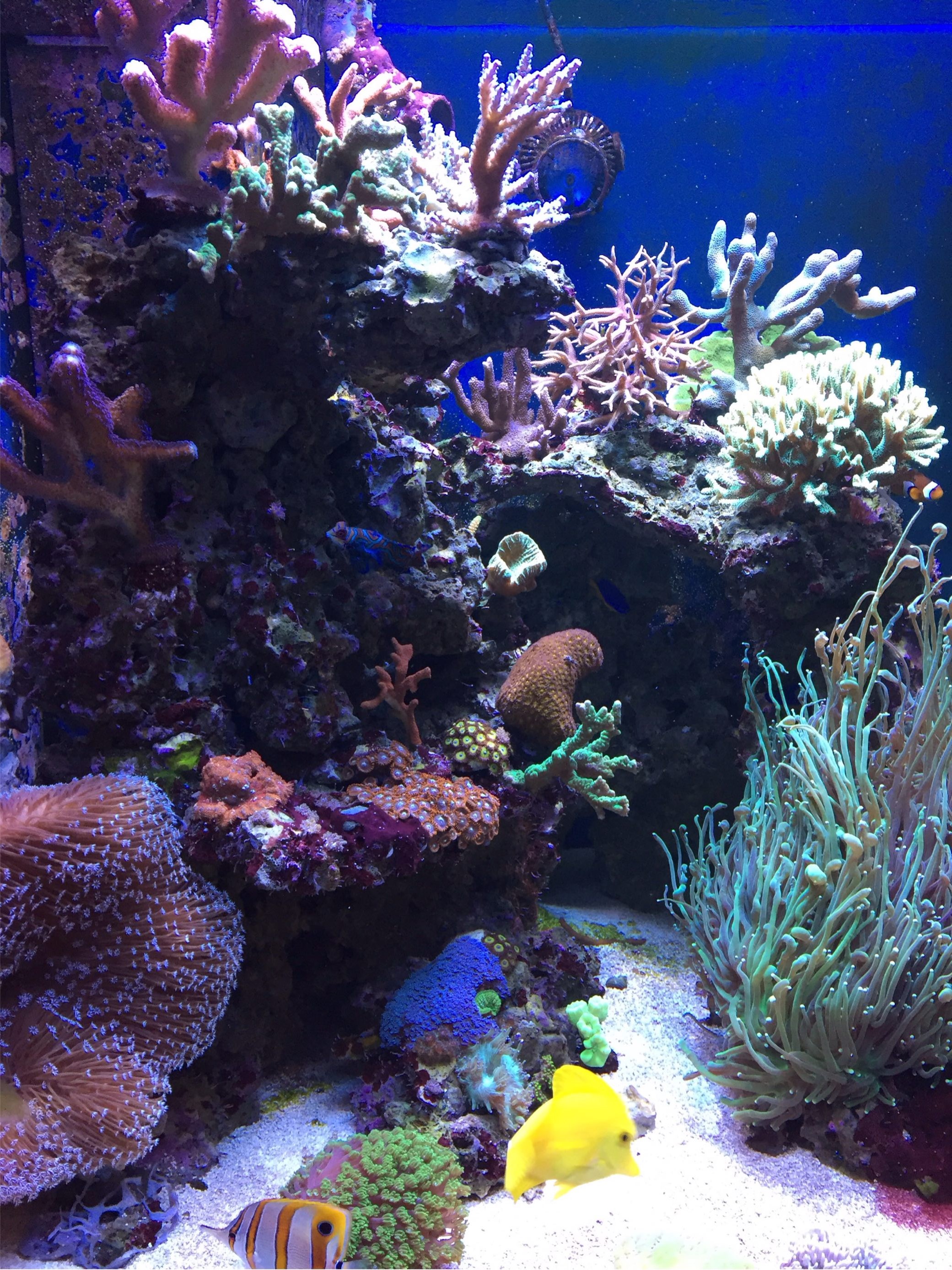

Vielleicht kannst Du hier eine aktuelle Gesamtaufnahme vom Becken mal reinstellen, damit man sieht, um was es genau geht und ob Auffälligkeiten im Becken selbst zu sehen sind. Bei dem hohen Iodgehalt sollten Dir eigentlich alle SPS ziemlich eingedunkelt sein, sofern Du denn SPS pflegst.

Hier die Bilder vom Becken.
Nach der Umstellung von den ATI Essential's hat nun das Wachstum der Korallen
endlich eingesetzt .
Leider wachsen jetzt auch Kugelalgen und Seeastern mit denen ich zur Zeit kämpfe.
