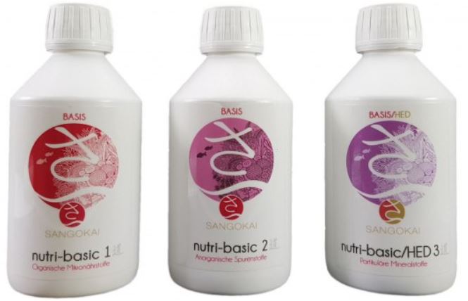

Das Basic von Sangokai besteht nur aus nutri1+2?
Sonst muss ich nichts zuführen?
- tropicreef
- Beiträge: 1174
- Wohnort: 73054 Eislingen
Re: Wechsel auf Sangokai
Die drei Flaschen kaufen (siehe Bild) und nach dem BASIS-Dosierplan Version 2 dosieren.Benny hat geschrieben:Das Basic von Sangokai besteht nur aus nutri1+2?
