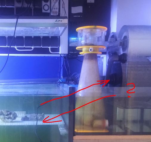

Für was genau hast Du den Steinhaufen da in Deinem Technikbecken liegen? Das lagert nur Mulm ein und gammelt vor sich hin, das solltest Du entfernen, oder ein richtiges Lebendgesteinrefugium einrichten, d.h. die Steine müssen dann auf einer Lichtrasterplatte vollständig von oben und unten beströmt werden. Das kann man auch mit Algen koppeln, die auf den Steinen wachsen. Aber so ist das nachteilig und bereitet Dir bald Probleme.
Kommt raus. Sind die Reste vom Bau. Ist ja erst 5Wochen alt.

Ja, aber nur in diesem Falle. Die meisten Aquarianer bauen den Rollermat - ein mechanischer Filter- vor dem Abschäumer. Ich kann es jetzt nicht erkennen wie Karsten die Reihenfolge der Filterung im Technikbecken realisiert hat. siehe Bild .
Wenn der Abschäumer keine Trübstoffe bekommt , dann minimiert es definitiv seine Abschäumleistung.

Hallo Dieter,
vorne im Bild läuft das Wasser rechts in die Technikkammer. Ganz hinten steht die RFP und pumpt zurück.
Rollermat-Einzug ist schon hinter dem AS, aber nicht durch Scheiben getrennt. Geht besser. Wird angepasst. Danke
