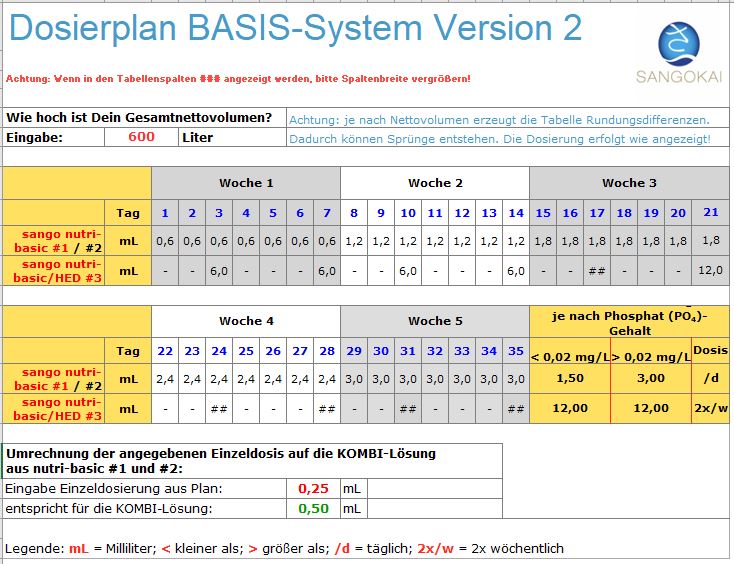

was die Spurenelemente anbelangt bist Du mit den Traces 2 bereits gut bedient. Du kannst mit sangokai nutri-basic auf jeden Fall anfangen. Den Dosierplan hast Du Dir schon heruntergeladen? Fange an laut Dosierplan die beiden
>> sango nutri-basic #1
>> sango nutri-basic/HED #3
zu dosieren. Wenn die Lösung in Deinem Calcium Kanister aufgebraucht ist, dosierst Du die Spurenelemente von sango nutri-basic #2 in der Menge wie in Woche 6 im Dosierplan angegeben (abhängig von dem Phosphatgehalt).

Die Restbestände von FM Calcium Mix und Carbonat Mix würde ich auf jeden Fall aufbrauchen. Die Trace #1 und #3 wie gewohnt hinzufügen. Das FM Magnesium Mix verwendest Du nicht? Du solltest Dir nur vorher- bevor es aufgebraucht ist - überlegen wie Du in Zukunft die Calcium/Carbonat Versorgung durchführen möchtest. Weiterhin Balling light oder das sango balance?!

Verwende die aktuellen Mengen. Die aktuellen Mengen sind der aktuelle Verbrauch; der wird sich natürlich verändern wenn sich der Nährstoffgehalt im Becken verändert. Der muss dann angepasst werden. Wahrscheinlich eher in Richtung standart. Mit sango nutri-basic #1 führst Du etliches an organischen Elementen hinzu wie Zucker, Zuckeralkohole, Aminosäuren uvm. Darauf wird dein Becken definitv reagieren. Darüber hinaus nutzt #1 eine modifizierte Zusammensetzung aus wichtigen anorganischen Stoffen und Elementen, die das Aquarium zur Stabilisierung einer gesunden Nährstoffumgebung braucht. Während der organische Stickstoffanteil v.a. mikrobielles Wachstum anregt und den Korallenstoffwechsel versorgt, ist der organische Kohlenstoffanteil mit all seinen verschiedenen Wirkstoffen ein schnell verfügbarer Treibstoff, sowohl für die effektive Verarbeitung von Nährstoffen wie Nitrat oder Phosphat, als auch für den Energiehaushalt aller Korallen.Donsel hat geschrieben:Wenn die Kanister dann mal leer sind, Trace 1 weiterhin 75ml oder nur Standart 25ml? Und Trace2 weglassen dafür dann Basic#2 und Menge gleich wie Woche 6. Und Trace 3 auch wieder 50ml oder auch nur Standart 25ml?
Wenn Du komplett auf die sangokai Basis Versorgung umgestellt hast, dann verwende nur noch die Standart Trace Werte fürs Balling light. In der Phase solltest Du auf jeden Fall wieder eine ICP Analyse machen.
