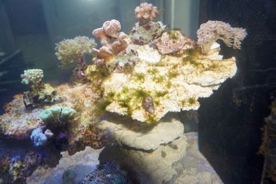

Bin jetzt Anfang Woche 4 nach dem Neustart:
mit Nutri , Basic und Balance
sieht gut aus., Wasser wird immer wieder klar ohne UVC
Was sagt Ihr zu den Algen ????
Korallen wachsen, aber auch das Grün ?????
Salzige Grüße, Holger

Hallo Holger,
prima, dass die Korallen gut wachsen. Mit "nutri" meinst Du nutri-complete?
Die Algen sehen aus wie Derbesia, also eher Algen, die auf zu viel Stickstoff/Phosphat hinweisen.
Wie sind denn Deine Wasserwerte, Nitrat und Phosphat, Ca, KH und Salinität?
Wie viel dosierst Du vom nutri-complete?

Ca 420
KH 7,5
diese wäre versuch ich mit dem Balance System zu halten, messe beide jeden Tag. KH fällt täglich um 0,5 (also auf 7)
Ca fällt wenig, Alle drei tage so um 10 auf 410
Fülle dann auf.
Test : Gilbers
Salz liegt bei 35
Refraktometer mit Testlösung kontrolliert
mal ein bisschen höher, Verdunstung
Fülle dann wieder Wasser nach...
Phosphat hab ich nur diesen Neos test und da habe ich unter 0,1 (nicht blau) der erst ist da eher Kaffeesatz

Nutri ist Nutri complete , wie Du gesagt hast.
Bei 160 Liter , 1,6 ml täglich, hab auch schon mal 2 rein getan .....
Basic 1,2,3, und die Tropfen nach Dosierplan...
Re: Nebel im Becken
Nitrat ist der relevante Parameter um die Dosierung von nutri-complete zu bestimmen. Besorge Dir einen guten Phosphattest, wie den Hanna Checker oder den kolorimetrischen von Gilbers. Es ist wichtig, dass Du genauer Werte eruieren kannst. 0,1 mg/L Phosphat ist schon ein kritischer hoher Wert, ein Test sollte für die Riffaquaristik dazu in der Lage sein, auf 0,01 mg/L halbwegs sicher zu bestimmen. Das ist die Nachweisgrenze für das reguläre kolorimetrische Testverfahren.
Bitte prüfe Nitrat und Phosphat möglichst genau, damit Deine Fragen zu den Algen auch geklärt werden kann.

Der Gilbert test ist ja auch mit Farbumschlag ;-(
Bei dem Hanna checker HI 713 oder Hi 736
Re: Nebel im Becken
Hallo Holger,
Auf jeden Fall den 736.
Grüsse Miriam
