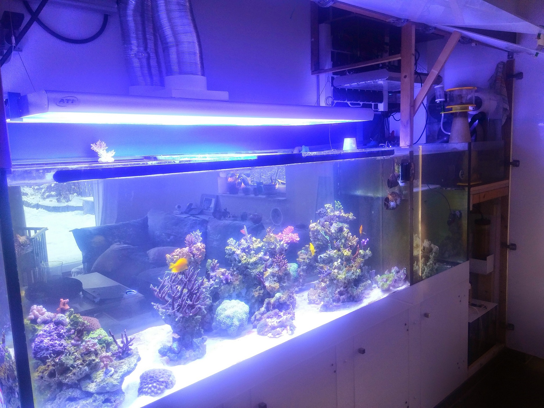

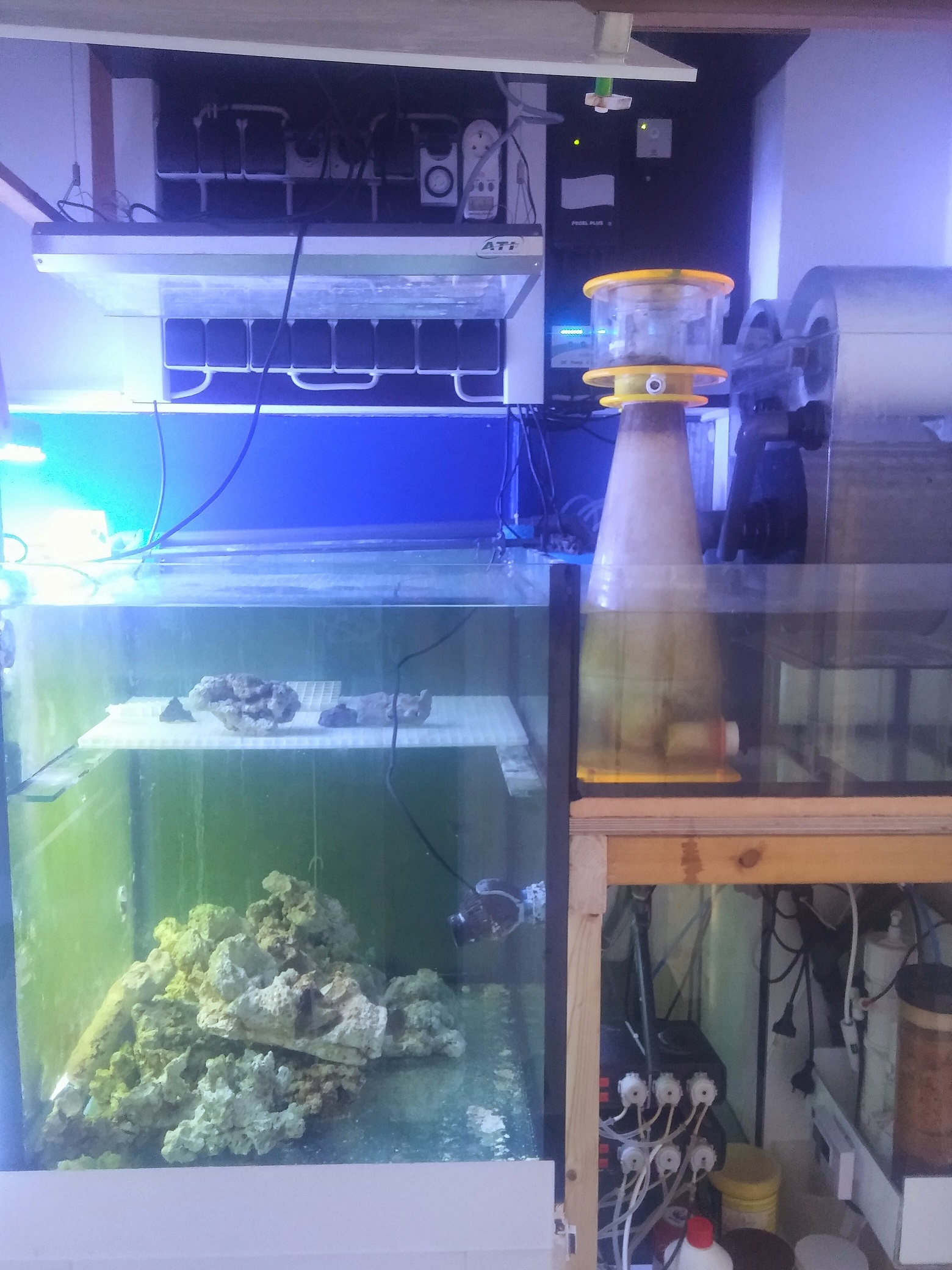

Hier aber noch einige Daten zu meinem Aquarium. Bilder anbei (Verkleidungen offen, damit Ihr alles seht).
- Raumteiler
- neu gestartet Mitte Dezember
- insg. 293cm lang, 80 tief, 74 hoch
- davon 180cm für Hauptbecken
- davon 80cm der für Korallenableger
- davon 53cm für Technik (dieser Teil ist nur 26cm hoch)
- Hauptbecken mit ATI hybrid 8x80 plus 4x75 led, Ableger derzeit noch 6x24w Sunpower, aber noch aus
- Ati fiji Sand im Hauptbecken (2cm). Kein Boden im Ablegerbecken
- Riffkeramik plus ca 20kg LG
- Abschäumer Korallenzucht Revolution S
- Kalkhaushalt mit Essentials (2 hintereinander geschaltete Grotech, da ich schonmal eine hatte, die nicht aufhörte zu pumpen).
- Osmoseanlage zzgl. Harz
- ggf. für Mikroorganismen wichtig: die Becken sind mit je 2 Bohrungen verbunden. Zwischen Haupt und Ableger in Höhe 20cm und 60cm. Zwischen Ableger und Technik 60 und 67cm. Dazu Rollermat (kontraproduktiv bzgl Organismen?)
- derzeit noch bissel Schmadder (Cyanos und ggf Dinos)
- muss noch Stickstoff+ und Phosphor+ dosieren
