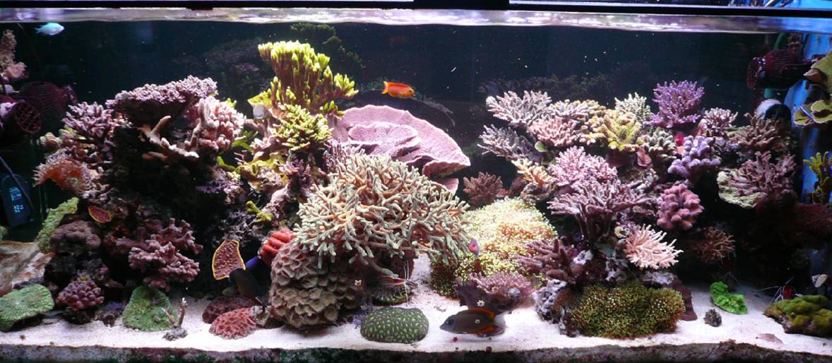

Ein Bild von deinem Becken habe ich auf facebook gesehen.Hörnchen hat geschrieben:dass die eher mehr Bodengrund brauchen,
Ich hatte auf vor etlichen Jahren ein Becken mit hohem Bodengrund. Das klappt am Anfang sehr gut; aber der Boden verdreckt immer mehr und sammelt Depots an. Der Pflegeaufwand wird erheblich und die Nährstoffsituationen im Becken sind schwer händelbar.

Das Balance System ist auch eine Option. Erstmal brauche ich noch das Reef Foundation auf.
Wie gesagt, eigentlich habe ich den Bodengrund wegen der Phalaena und der Sybiose Grundel. Der Kanllkrebs wechselt immer seine Postion und gräbt was das Zeug hält, ein Seestern Archaster typicus dient auch noch zur Bodengrund Auflockerung. Ich hoffe, dass das die Probleme etwas mindern wird.
Super Becken!

Das Becken auf dem oberen Bild gibt es nicht mehr.

Es war trotzdem schön
Hast Du jetzt trotz der Grundel eine dünne Sandschicht?
