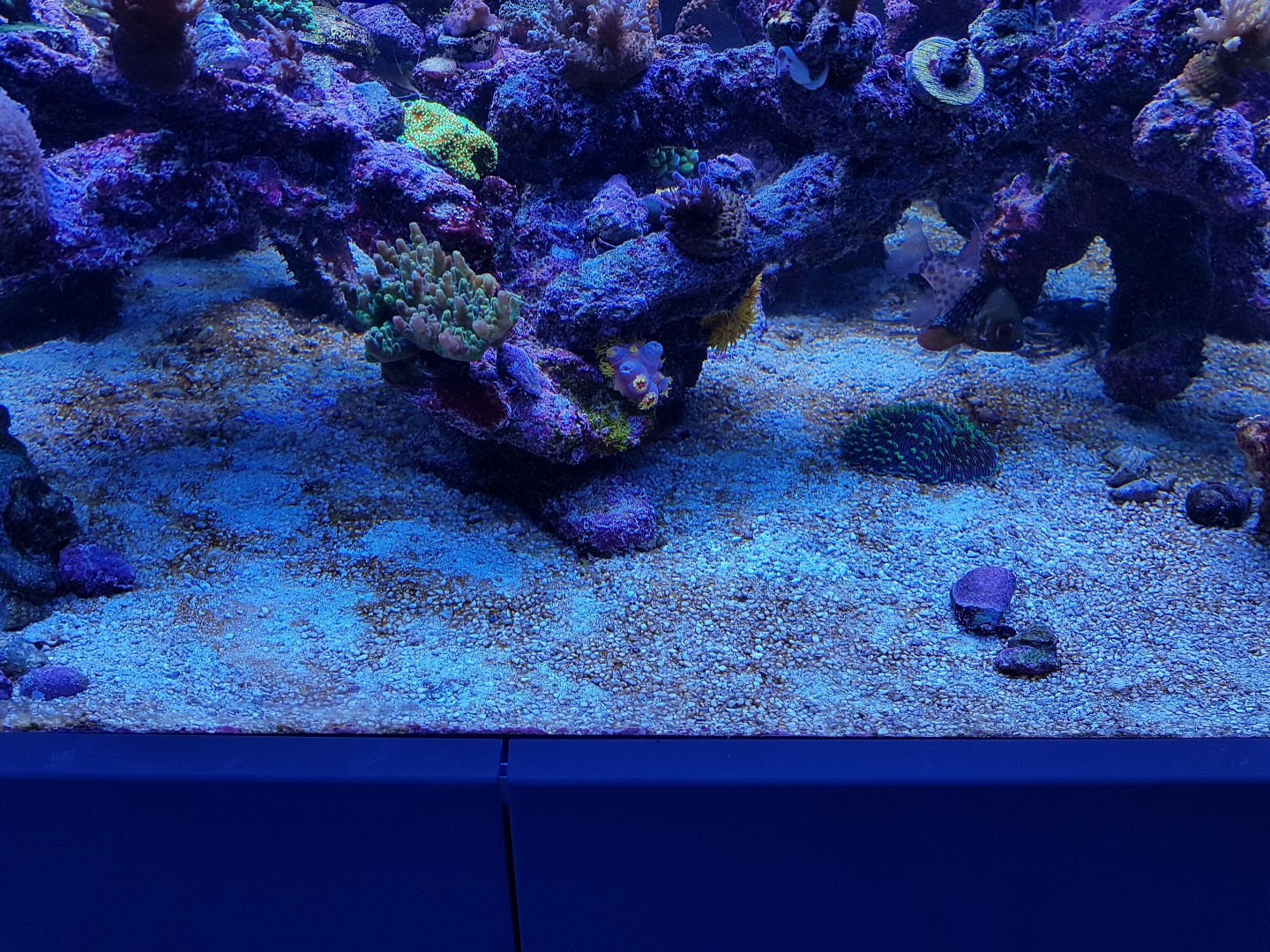

Leider kann ich auf den Fotos nix genau identifizieren.
Stell bitte UV und Violett auf 0.
Ja du kannst probieren etwas öfter zu dosieren. Wenn die Korallen gut drauf reagieren, gut. Falls unverändert, dann bitte wieder 2-3 wöchentlich.
Bitte nix wegwedeln oder bürsten. Wenn dann absaugen. Aber leichte Beläge sind nix schlimmes, solang die Korallen nicht bedrängt werden.

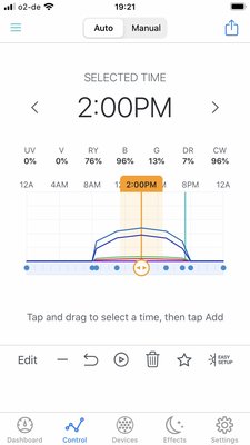

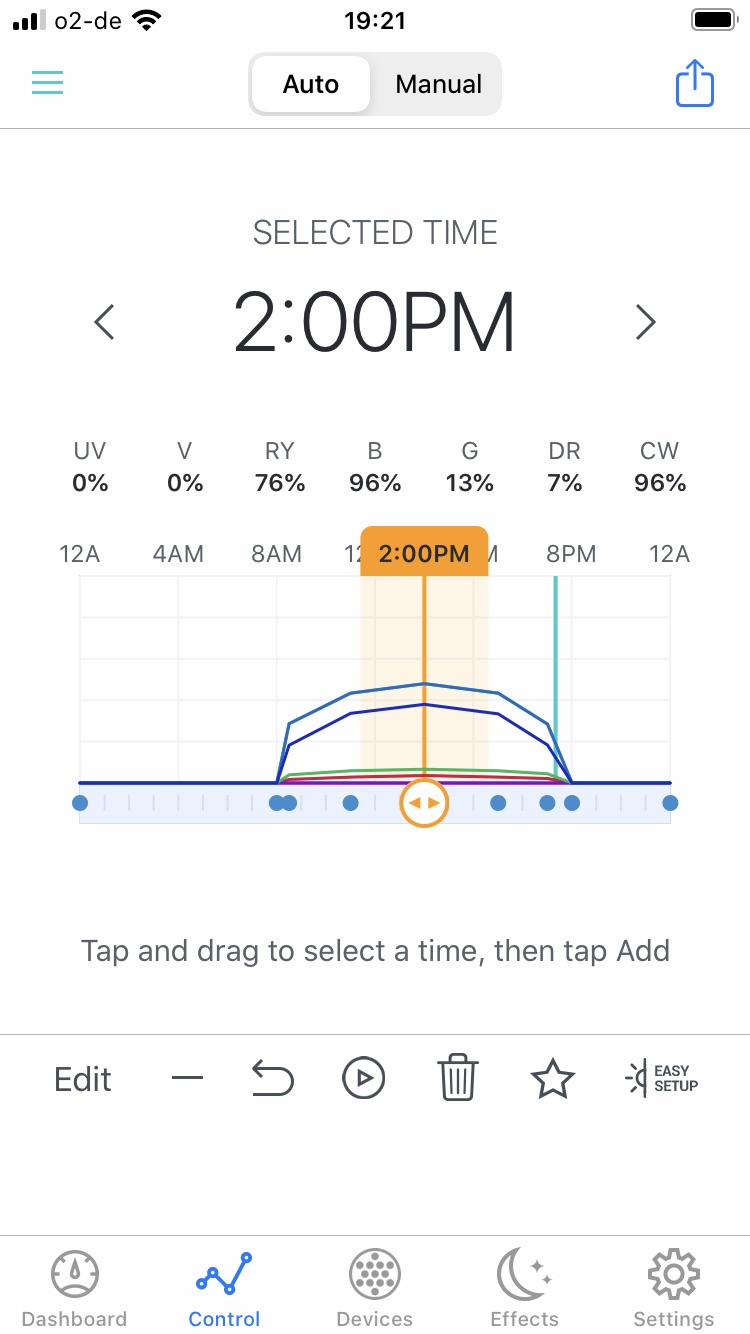

Hallo Dörte, wie Miriam schon sagte, ist Deine Beleuchtung zu aggressiv eingestellt, den screenshot habe ich gerade gefunden in den vorherigen Beiträgen. Das Profil ist soweit okay und die Verteilung der Kanäle prinzipiell auch. Wie hoch hängen die Lampen denn über Deinem Becken? Übrigens, kritisch sind die Mikroalgen nicht, wenn die Korallen gut stehen, ist das die Hauptsache. Das kann immer mal vorkommen. Ggf. sind da auch paar Kieselalgen zwischen. Solche Beläge kommen und gehen, von daher musst Du Dir da erstmal keine Sorge machen.

War schon schwierig die unters Mikroskop zu bekommen und fotografieren erst! ;) Sahen rund aus und ausgefüllt, also nicht wie Goldalgen, deswegen würde ich die ausschließen. Mein Mann meint, die hätten sich bewegt.

Jörg Kokott hat geschrieben: poste bitte mal hier einen screenshot von Deinen aktuellen Beleuchtungseinstellungen, damit wir die prüfen können. LG Jörg
Schau bitte mal auf Seite 4, da habe ich es gepostet.

So, habe die Einstellungen der Lampe geändert. Royalblau mit 20% weniger als Blau angepasst und UV und V rausgenommen.
Passt das so?
Grüße Dörte

Summer hat geschrieben:So, habe die Einstellungen der Lampe geändert. Royalblau mit 20% weniger als Blau angepasst und UV und V rausgenommen.
Passt das so?
Grüße Dörte
Nein, weil Du nicht nur UV und violett raus genommen hast, sondern den Rest auch noch hoch gefahren hast. Das war verkehrt. Bitte die Einstellungen so lassen wie vorher nur ohne Violett und UV! Royalblau 20% weniger als blau und weiß ist okay, aber eben nicht höher fahren. Wie hoch hängen Deine Lampen über dem Becken? Es geht ja darum, dass Du zu viel Licht über dem Becken hast aktuell.

Auf dem ersten Screenshot sind die Prozente zu einer anderen Uhrzeit angezeigt (nachmittags), auf dem Zweiten am höchsten Punkt des Tages. Das ist natürlich verwirrend. Also da habe ich nix geändert. Nur das Royalblau, dass dieses im Tagesverlauf immer 20% weniger ist, als Blau. Die Lampe hängt ca. 23 cm über dem Becken, bis zu den ersten Korallen ungefähr 45 cm. Der Riffaufbau ist nicht sehr hoch.
Beiträge: 4050
Re: Wechsel von Ati Essentials pro zu Sangokai
Ah okay da habe ich nicht drauf geachtet. Ich muss aber in Anlehnung an die aktuell ausgestoßenen Zooxanthellen empfehlen die Lampe nicht so hoch zu fahren. Wenn Du in der Tagesmaximalleistung mit Blau auf 80-85% fährst (RB dann 20% weniger) und weiß auch auf 75-80% (das kann aufgrund der Helligkeit optisch auch durchaus etwas niedriger sein als Blau), dann reicht das für das Becken völlig.

Die Beläge auf dem Bodengrund haben sich etwas ausgebreitet, war wahrscheinlich nicht so schlau die wegzubürsten :oops: .

Lampeneinstellung wurde geändert. Bin jetzt bei Blau 85%, Weiß 80%, Royalblau 65%, Grün 13 und Rot 7 am höchsten Punkt der Kurve.
Leider nicht, entweder man saugt sie wirklich ab oder man lässt sie. Aber ok, was solls?!
