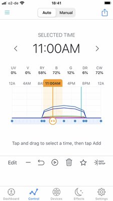

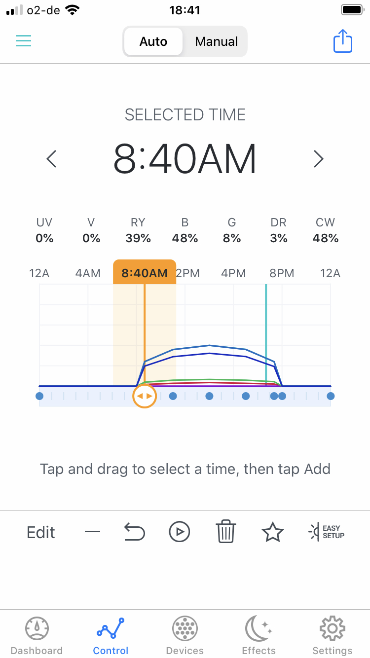

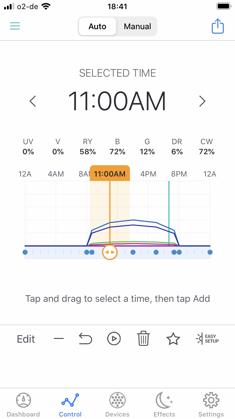

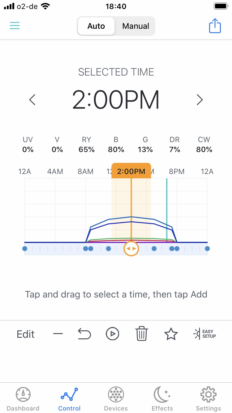

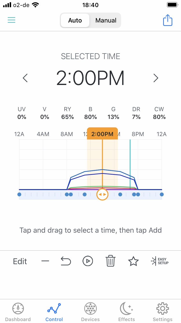

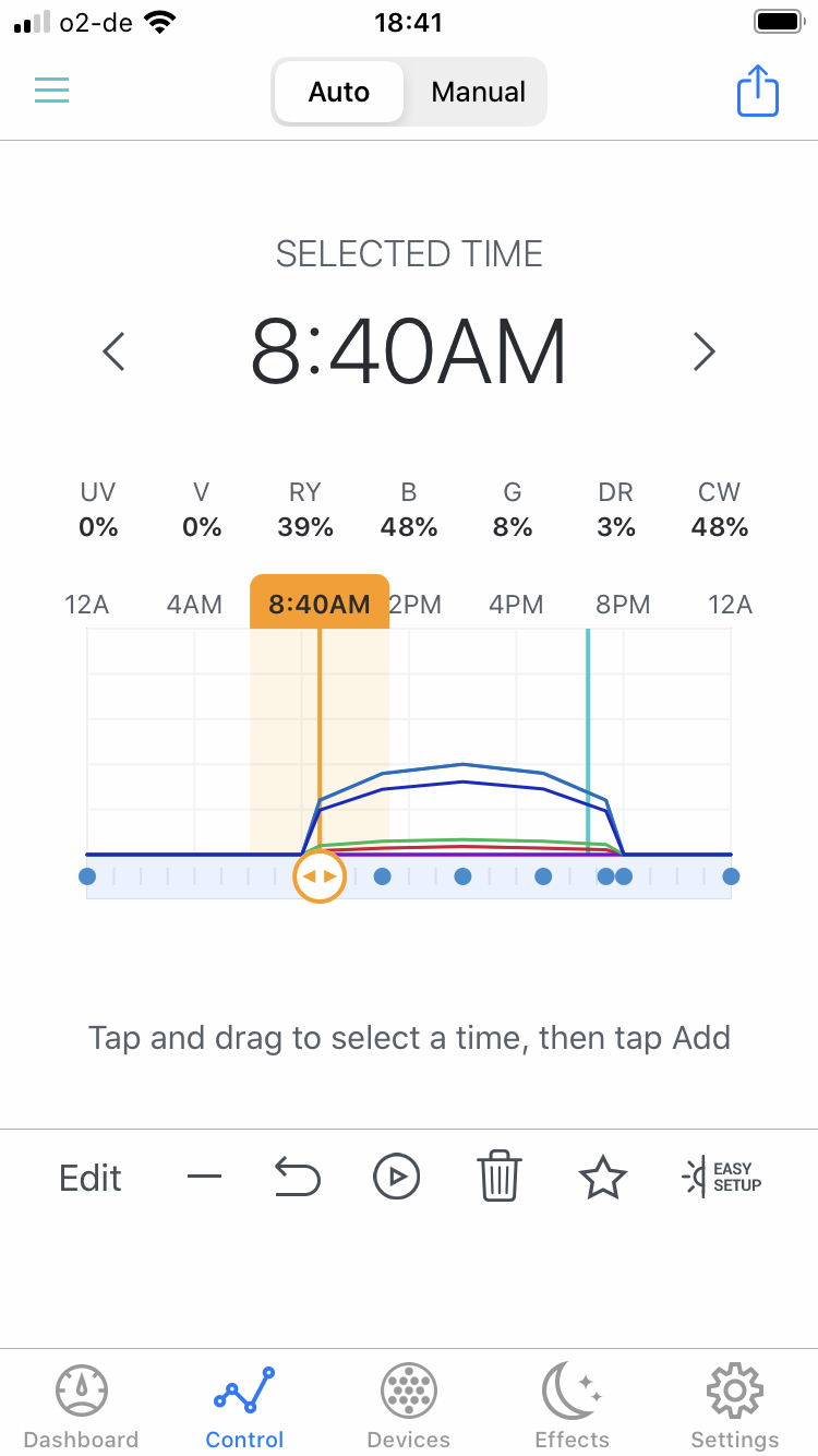

Gweny hat geschrieben:Was uns zur Beleuchtung führt: Dein Becken sieht auf den Fotos sehr hell aus. Ich kann das so schlecht beurteilen. Sollte es zusätzlich zu den Nährstoffen eine etwas zu starke Beleuchtung sein, könnte man die maximal Intensität mal auf max. 70 % senken. Bitte poste mal deine komplette Beleuchtungseinstellung.
So nun noch die Lampeneinstellung.
Das ist ja wie ein Zweitjob für dich!

Auf dem Foto sehen die Farben viel heller aus. Habe da noch nicht so raus.
