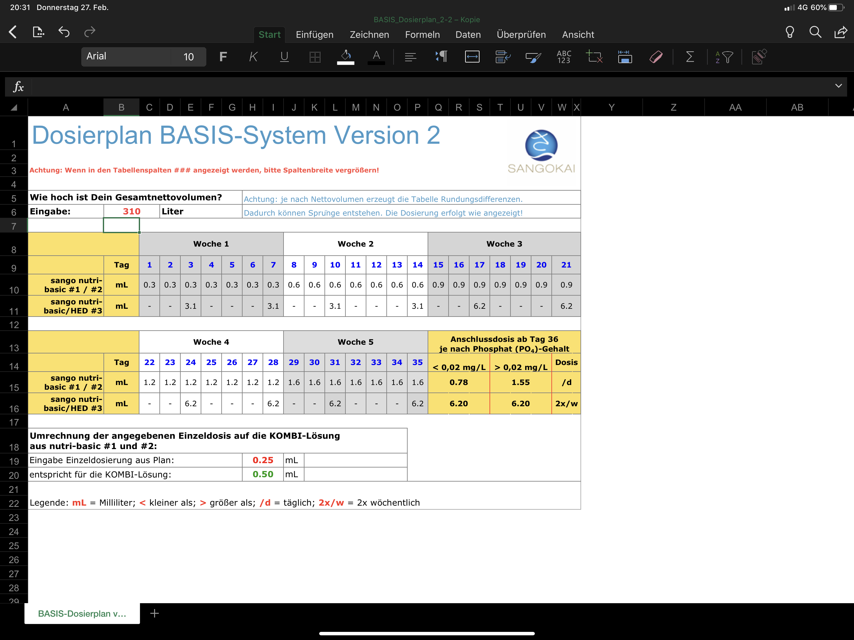

Was ich jetzt nicht so verstehe ; bevor ich nun mit der weiteren Folge „der Basis-System“ beginne , wie dosiere ich dies im Bezug auf mein Becken..
Muss ich nun , gemäss der Anleitung aus Flasche 1 und 2 , 0.3ml je 0.15ml aus den Flaschen entnehmen oder ....
Habe ich gerade auf den Flaschen gesehen ; wenn der Phosphat kleiner ist .. als <0.02 dann bei 1 und 2 die Dosierung 0.25ml.. auf 100l. Wenn der Wert gleich oder Höher ist als > 0.02 dann bei 1 und 2 die Dosierung 0.5ml.. auf 100l. Der Wert ist bei mir gemessen ; ja auf 0.042 .. Dies würde ja bedeuten , dass die Dosierung auf 100l 0.5ml (mal 3=1.5ml) bei beiden Flaschen zu entnehmen wäre ?
Wie gehe ich vor .. und würde hier die Arbeit mir eine Dosierpumpe , dies erledigen ?

Die ersten 5 Wochen mit den Basic-Produkten gehst du bitte nach dem Dosierplan vor, unabhängig von deinem gemessenen Po4 Wert. Du nimmst also die erste Woche je 0,3 ml von Basic 1 und 2 tgl. Die Woche danach jeweils 0,6 ml usw.
Die Po4-abhängige Dosierung erfolgt erst nach Woche 5.

Selbstverständlich kannst du später auch das Basic 1 und 2 von einer Dosierpumpe erledigen lassen.
