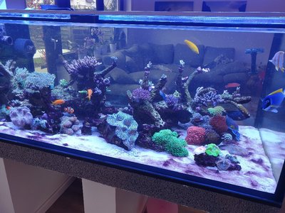

HallO zusammen,
ich hab Probleme mit Nickel, Zink und Vanadium.
Das Becken steht seit 10 Wochen und wurde mit D-D Aquascaping Rock Mixed(aragOnitgestein) und Keramik gemischt (Arka und mit RiffSystem).
Verbunden mit Riffmörtel.
Gestartet wurde mit Absolut Ocean und Essentials Pro seit 4 Wochen läuft ein Kalkreaktor mit korallenbruch. sangokai lief von Beginn an mit und wurde im alten Becken auch Betrieben.
Der Verbrauch ist aber noch sehr gering, daher auch der Start mit ATI.
Korallen haben noch nicht alle mit wachsen angefangen sehen aber ganz gut aus( siehe Bild) bis auf die Cyanobakterien ist es auf einem guten Weg.
Sollte ich Maßnahmen ergreifen, Wasser Wechsel oder die Dosierung von sangokai aus setzten?
Vielen dank für eure Einschätzung.
Viele Grüße Arne

Hallo Arne, wir hatten darüber ja schon korrespondiert heute, wie besprochen einfach die nächste Zeit etwas mehr WW machen (4x 15%) und dann als Routine 10% pro Woche mit einer Folgeanalyse in ca. 4 Wochen zur Überprüfung der Werte. Soweit ist das keine kritische Belastung an Nickel oder Zink, das sind Rücklösungen aus einer neuen Gestaltung die Anfang auftreten kann. Hinsichtlich der Cyanos würde ich auch erst einmal nur abwarten, auch das kann in einem neuen Becken auftreten. Du hast sehr leistungsstarke Lampen mit der Straton, hier wäre möglicherweise ein Punkt dass Du etwas schonender beleuchtest in der Intensität und/oder Beleuchtungsdauer, aber solange die Korallen gut stehen, ist alles in Ordnung. Liebe Grüße Jörg
