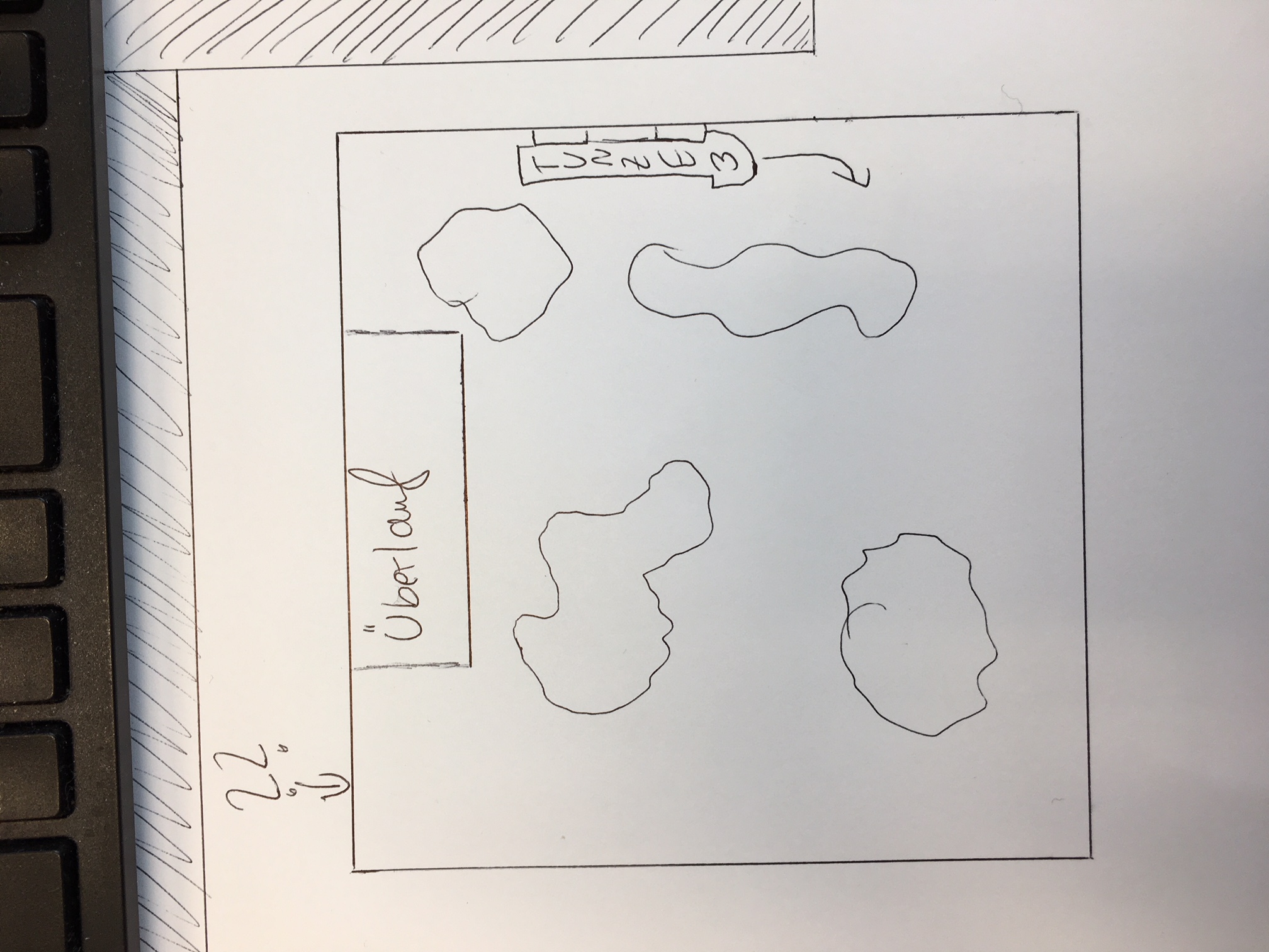

Da ich demnächst umziehe und mir mal die SEAZ bezüglich Strömung durchgelesen habe möchte ich auf dem Weg auch gleich meinen Aufbau verändern. Luftiger soll’s werden, alle 4 Seiten sollen frei bleiben und die doch zum Teil recht großen Korallen im Fokus stehen. Ich hab mal ne Skizze gemacht wie ich mir das Vorstelle wobei das Becken an 2 Seiten an der Wand stehen muss. Auf der einen Seite die Tunze 3 ist gesetzt. Auf der anderen Seite mit Fragezeichen hätte ich von euch gerne Vorschläge. Da hätte ich noch eine 6055, nach studieren der SEAZ würde ich da jetzt eher eine mp40 oder 2xmp10 installieren. Was meint ihr?

bei dem linkeren hinteren Stein würde ich aufpassen, dass der das Eck nicht zusehr von der Strömung abschottet. Da musste mal schauen. In real kann mans besser beurteilen.

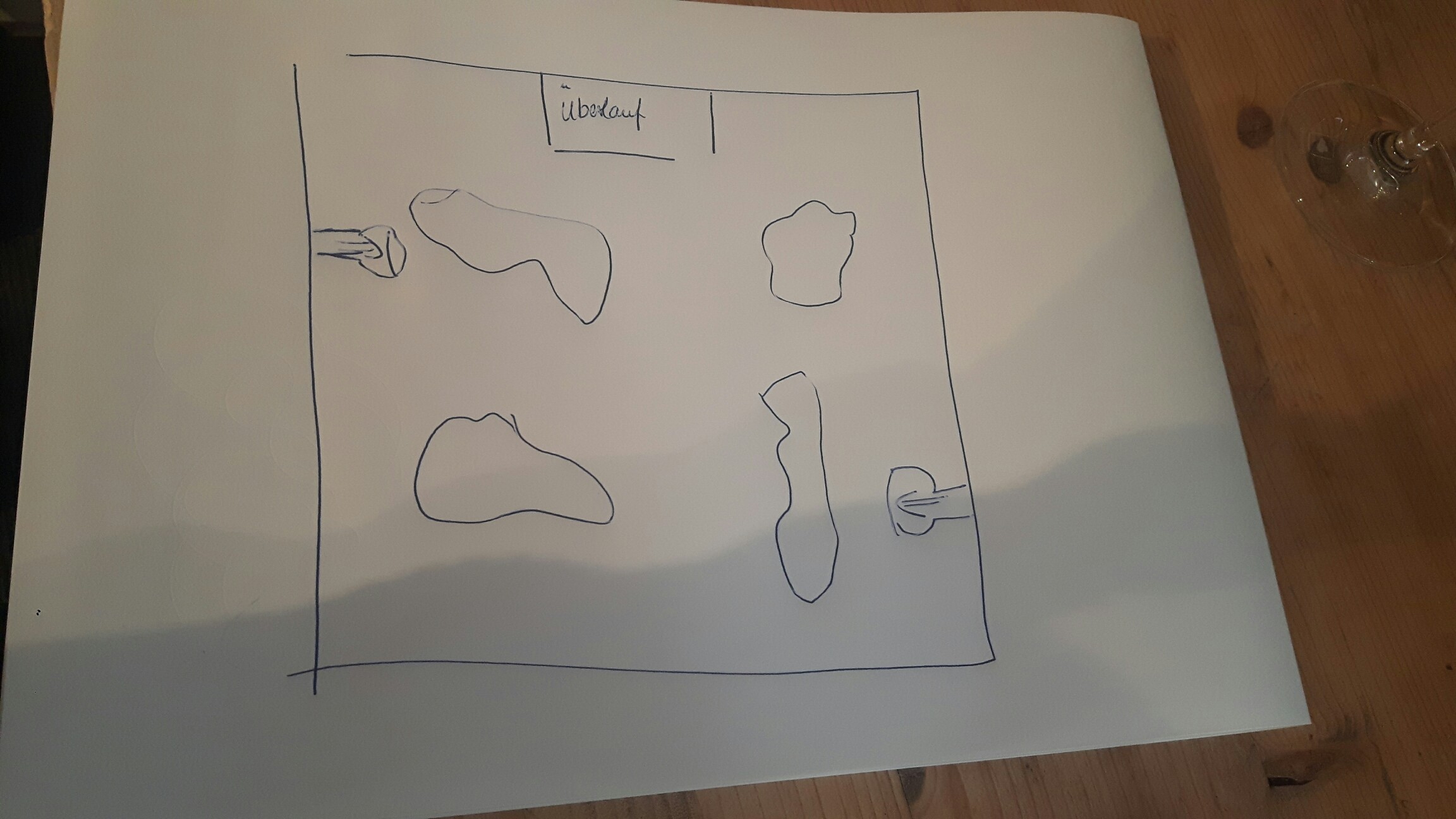

Deine eingezeichnete Pumpe würde ich nicht zur schreibe sonder aufs Riff richten und ne 2. Pumpe an die andere Seite. wenn du nicht zu sehr aufs Geld schauen musst, wäre mein Favorit 2x MP10.

Also ganz ganz grob so

Danke gweny,
Die Tunze 3 würde ja bleiben und für eine Ringströmung sorgen. Die 2x MP10 kämen dahin wo im Moment sie Fragezeichen sind. Der linke hintere Stein kommt dann woanders hin. Werde das Becken auch wegen zu viel Siedlungsfläche ohne Bodengrund betreiben
