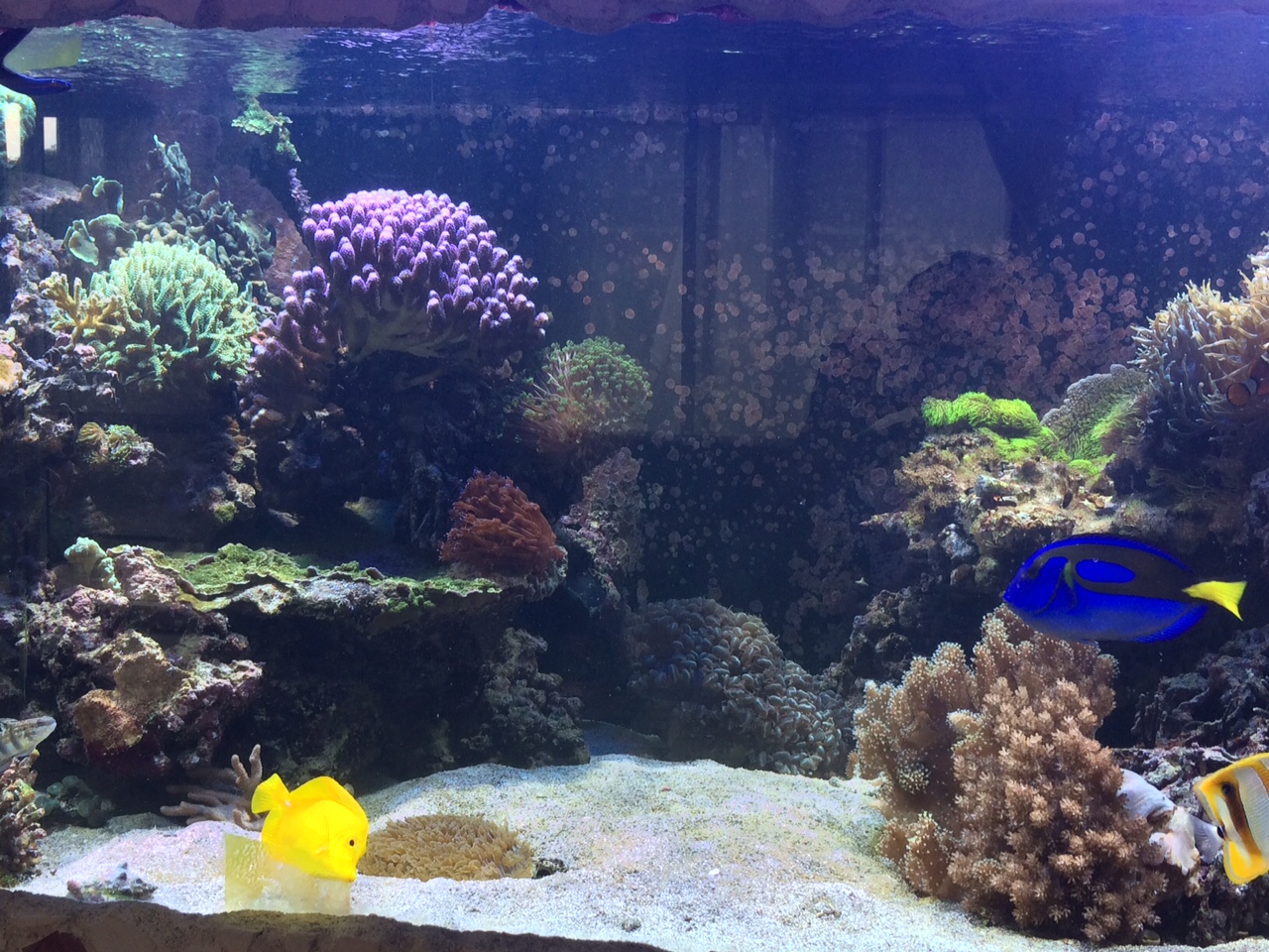

neben den Strömungverhältnissen im Becken wäre noch gut zu wissen wie hoch dein Durchflussvolumen im Filterbecken ist und welchen Abschäumer du verwendest. Wie ich sehe hast du einen doch eher massiven Steinaufbau der ein gutes Beströhmen eher schwer macht.

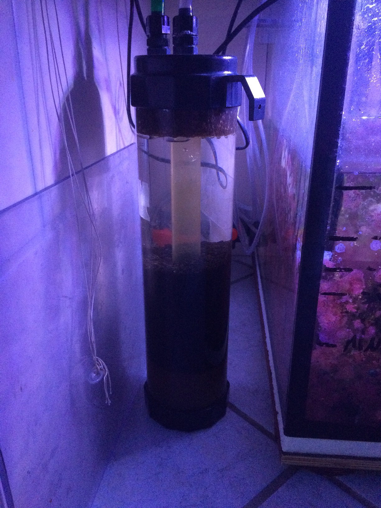

und wie hast Du den Phosphatadsorber eingesetzt ?

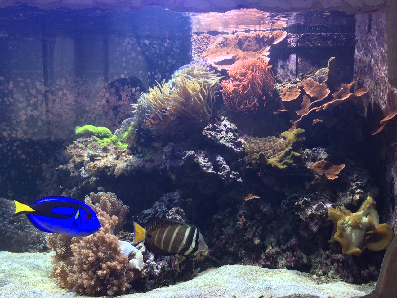

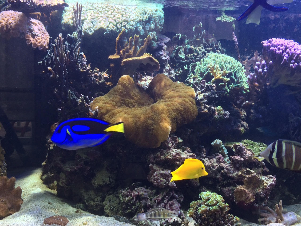

Das Becken in dieser Art ist jetzt 5 Jahre alt, hat ca. 1500L und wird aktuell mit einer AquaBee UP5000 betrieben. Ich habe 3 Tunze 6100 Strömungspumpen (je 12.000L/h) und eine 6080 (glaube ich) welche direkt im mitteleren Riff ist. Auch eine Wavepumpe ist im Einsatz.
Als Abschäumer haben wir einen BubbleKing Supermarin 250 Intern.
Der Steinaufbau ist nur im mittleren Bereich massiver, daher die Strömungspumpe im Berg. Ansonsten sieht es nur wuchtig aus, ist aber meiner Meinung nach nicht massiv. Kann gerne die nächsten Tage noch mehr Bilder einsetzen.

Als Absorber nehme ich Bartelt Phosphatadsorber und lasse ihn durch einen Ehemaligen Mischbettharzfilter laufen. Dieser wird mit ca. 400L/h durchströmt. Bild anbei.

Ich würde mal den Phosphatabsorber wechseln. Mit dem von Bartelt habe ich keine guten Erfahungen gemacht bzw einfach keinerlei Ergebnisse erzielt. Ich könnte dir den Al99 von Triton oder den Ultra Phos von Faunamarin empfehlen. Beide sind auf Aluminiumbasis und absorbieren sehr stark Posphat. Aber Vorsicht, dass du dir den Wert nicht zu sehr runter ziehst. Gerade der Ultra Phos ist da ziemlich schnell also nur vorsichtig einsetzen, Menge langsam herhöhen und am Anfang am besten täglich Phosphat kontrollieren.

Eisenadsorber ziehen mehr oder weniger das gleiche wie die auf Alu-Basis, der von Bartelt ist schon okay! Aber beide sind anfällig für eine hohe Gelbstoffbelastung. Wenn Du gelbstichiges Wasser hast, dann solltest Du es auch gut über Kohle filtern, dann kann der Adsorber auch besser Phosphat binden.
Wichtig ist auch, dass Du den Adsorber hinter dem Abschäumer einsetzt, weil darüber oft die Abschäumleistung sinkt. Also erst das Wasser zu Abschäumer leiten, danach kann dann eine Filterung über Kohle und Adsorber erfolgen.

der Absorber sitzt hinter dem Abschäumer und kann in Ruhe sein Werk tun.
Vom letzten WW ist mir aufgefallen, dass das Wasser etwas gelber war. Ok, dann werde ich dagegen mal etwas tun.
