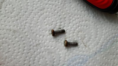

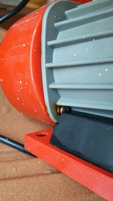

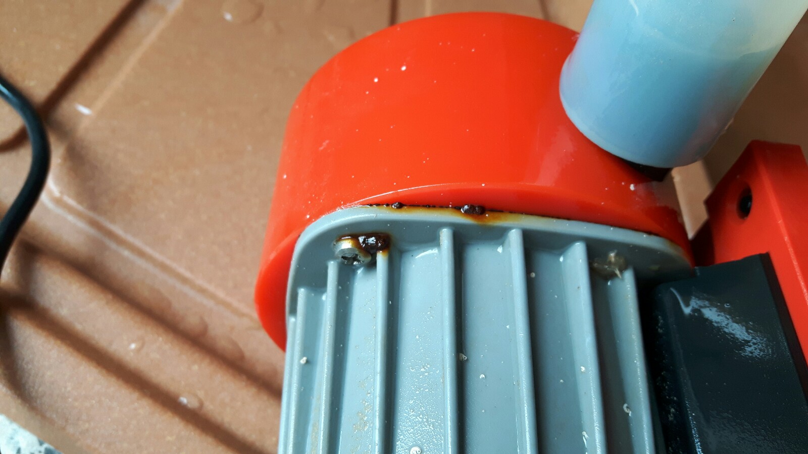

Nach nochmaligen Prüfung der geräte hab ich das gefunden. Was haltet ihr davon?
Auf die Tatsache, wie ich das beim ersten Check übersehen habe, möchte ich aus Peinlichkeit nicht eingehen
Grüße Miriam

Das sieht nicht gut aus. Ist das die Pumpe vom Abschäumer? Ob das der Grund für deine erhöhten Schwermetallwerte ist, kann man natürlich nicht direkt sagen, aber es könnte schon sein. Auf jeden Fall müssen die rostenden Schrauben aus dem Becken raus.Gweny hat geschrieben:Tja anscheinend muss Frau noch viel lernen.

Hallo.
Hier geht es zwar um das Thema Kleber, aber zu den Schrauben möchte ich auch etwas sagen. Da ich aus dem Kfz Bereich komme, muss ich sagen das es egal ist welches Material wir vorliegen haben... Alles kann korrodieren. Ich will damit sagen, wenn wir eine Edelstahlschraube haben und sie mit einem alten Schraubendreher abschrauben, dann ist Rost vorprogrammiert! Nicht das Edelstahl rostet, sondern der Abrieb vom Dreher selbst. Also wenn man an einer Pumpe rumschraubt, sollte man auch hochwertiges und vor allem sauberes Werkzeug nehmen!
Grüße Christian

Jepp das ist sie. Abschäumer ist draußen. Hab noch meinen alten.

also so wie das ausschaut, ist das als Quelle für die erhöhten Werte durchaus realistisch, das quillt da ja schon richtig raus aus der Pumpenverkleidung.
Was ist das denn für ein Abschäumer?

Des ist ein atb. Sollten eigentlich titanschrauben sein. Leider bin ich aktuell von dem Kontakt nicht so begeistert. Naja was solls. Der atb ist draußen und mein alter deltec wieder drin.
