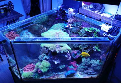

nach ca. 10 Jahren habe ich jetzt zum ersten Mal eine Analyse machen lassen. Siehe anbei.
Ich verwende seit mehreren Jahren das Basis und Balance System.
Ein paar Dinge wie den zu niedrigen Ca Wert (ich muss meinen Test mal gegenchecken) oder Iod werde ich korrigieren.
Wo der zu hohe Al Wert herkommt? Keine Ahnung.
Was wäre denn die Empfehlung für den Rest? Prinzipiell stehen die Korallen (vor allem LPS) gut. Lediglich meine A. Enzmann hat gerade Probleme (nachdem ich sie fragmentieren musste). Gerade mal wieder etwas Cyanos aber nicht dramatisch.

Hallo, wie hoch ist denn Deine Salinität?
Strontium solltest Du auch erhöhen. Hierzu kannst Du das sango chem-individual Sr nehmen.
Hast Du bitte noch den Nitrat-Wert.
Ansonsten ist die ICP in Ordnung.
Aluminium kommt häufig vom Futter. Was fütterst Du so?

Re: ICP Analyse
i posted it here in the Forum.MasterBlaster hat geschrieben:What foods might be of bad quality or might contain Al ? Do you have this kind of knowledge?
oceamo published a good overview, which elements are introduced into the aquarium with common types of food. It is interesting to know whether the trace element requirement of the aquarium is (partially) covered by food or whether the feeding can lead to critical enrichment. Among the types of food investigated, the "coloured flake food" stands out due to its high aluminium content of 1150 µg/g. Feeding 1 g/100l (a rather high amount) will result in 11.5 µg/l aluminium per feeding, which can lead to an undesirable enrichment. The examined artemias have the second highest aluminium content with 111 µg/g.
Re: ICP Analyse
First of all: thanks a lot for the answer!
I'm feeding frozen food (mainly Artemia) and flakes from Ocean Nutrition (according to your link this could be one of the reasons for Al)
Nitrate: about 30-50 mg/l (I think I have here some "corners")
Salinity/density: 1,023
Regards
Holger
Regards
Holger
