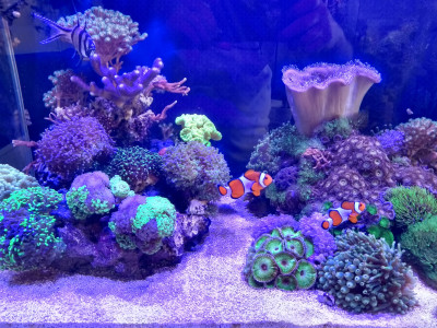

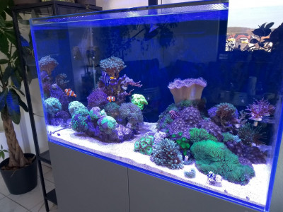

Und hier nochmal 2 Bilder vom Becken gesamt
