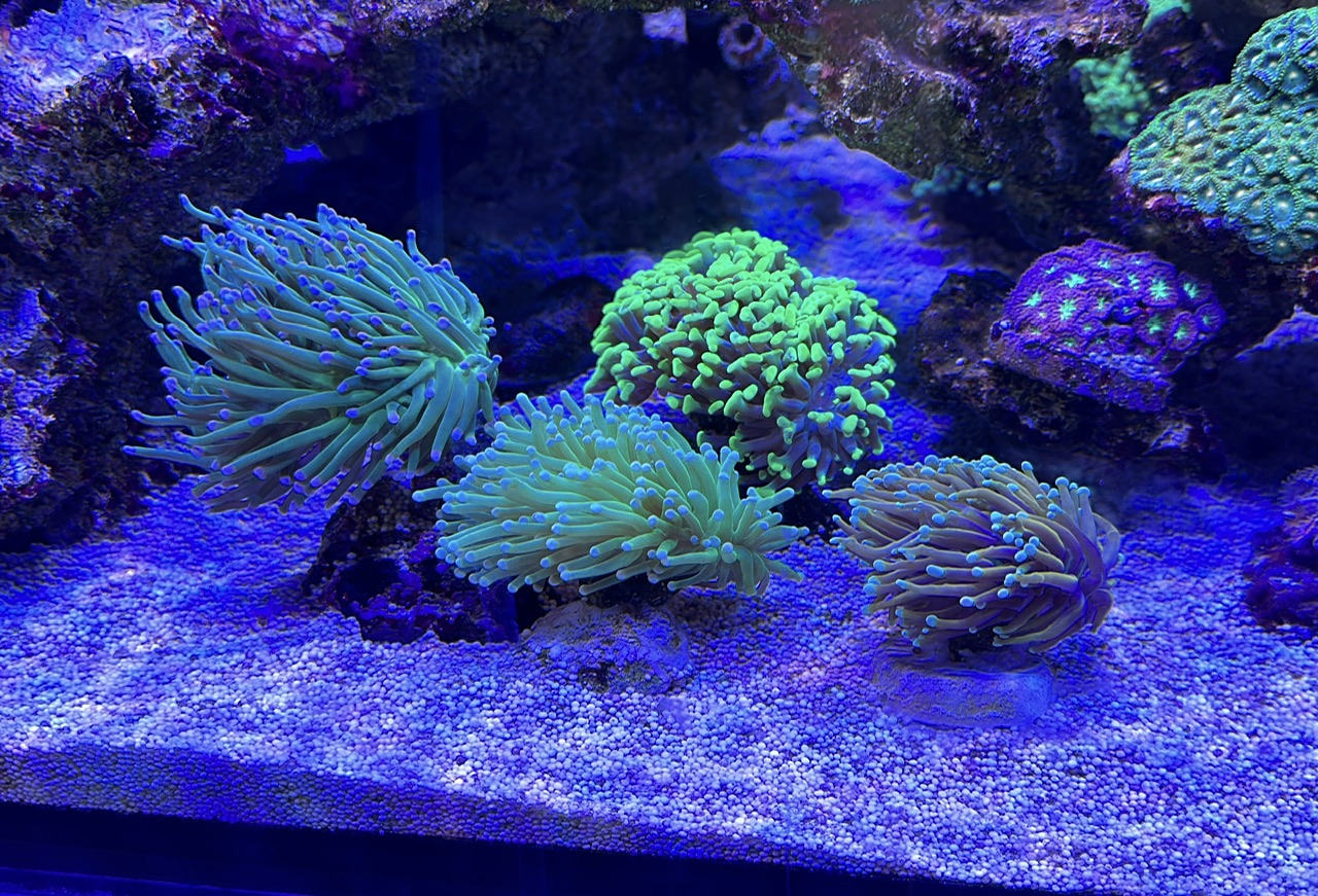

Eigentlich ganz ok!
Eine Monti bubblegum wird zum Teil mal ne Stunde komplett weiß! Kommt dann aber wieder.
Aber ist halt nicht Sinn und Zweck.
Euphys sind alle schön offen.
Milkas schön flauschig.
Bei wird es wahrscheinlich auch viel mim Licht zu tun haben.
Da ich mit den Jebaos AL 150 nicht klar komme!
Die voreingestellten Programme sind in meinen Augen zu stark!

Wie schaut denn deine Strömung aus bei dem Tier?
Welches Beleuchtungsseting fährst Du?
Hast Du mal ein Bild vom Becken um das besser zu beurteilen?

Wie gesagt Korallen stehen eigentlich soweit recht gut.
Bis auf die Monti bubblegum.
