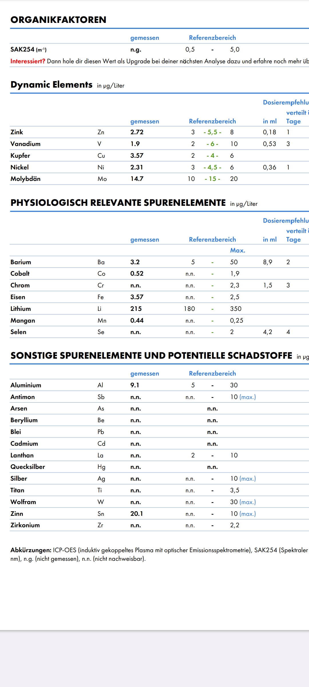

Hallo, bei der letzte ICP ist der Zinn Wert aus den Ruder bin bei 20mg/l 402% über den normalen Wert.
Nun habe ich die neue PVC Schläuche für die dosierpumpe in Verdacht. Im netzt habe ich von einen anderen Hersteller ein Datenblatt der Schläuche gefunden wobei eins mir aufgefallen ist.
(Zusammensetzung: PVC / Gleitmittel / DOP-Weichmacher /Organo-Zinn-Stabilisator (cadmiumfrei)
Meine Schläuche sind vom einen anderen Hersteller aber gehe davon aus das die Herstellung der Schläuche auf gleiche weise gefertigt werden.
Die korallen stehen gut das einzige was mir negativ aufgefallen ist das die kleine Tierchen auf der Scheibe nicht mehr vorhanden sind.
Werde einen 50%WW machen und die Schläuche entfernen.
Werde euch bei der nächsten ICP berichten.

Hallo Nico,
Du meinst vermutlich 20 µg/L Zinn, nicht 20 mg/L (was 20000 µg/L wären), richtig? Könntest Du bitte mal die ganze ICP als PDF hier zeigen, damit man auch mögliche Begleitelemente sehen kann. Aber sehr häufig war Zinn in der Höhe mit vor allem farbigen Schläuchen als Ursache verbunden.

Hallo Jörg und danke für deine Hilfe. Ich habe Zeolith in Pulverform werde heute etwas dosieren.
Die Schläuche habe ich über Amazon bestellt laut Beschreibung sollen die für Lebensmittel geeignet sein.
Neben Zinn ist auch Jod zu hoch und Calzium zu niedrig die KH lag bei 9 deswegen ist mir CA abgesakt. Ich denke nicht das Zinn mit der überdosierung was zu tun hat oder?

Hi Nico, eine wichtige Angabe fehlt in der Analyse. Wie hoch ist deine Salinität?
Was auch interessant wäre, ist die Relation von Deinem hohen Jod Gehalt zur Fluorid Konzentration? Dosierst Du Jod separat? Wie kommt es zu diesen hohen Jodwert?
Dosierst Du auch die FM Traces zum Balling light?

Hi, die Salinitet war zum Zeitpunkt der Probe Entnahme 35,5. Der jod ist erhöht weil ich zu viel KH dosierte. Benutze das Balling Light mit den traces.

Hi Nico, ich habe mal deine Werte visualisiert; die Messwerte sollten alle zwischen der oberen roten und unteren grünen Linie liegen. Welches Meersalz verwendest Du?
