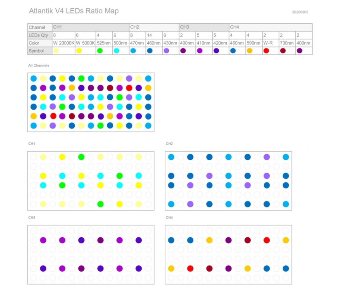

Die Kanäle der Orphek sind wie folgt:

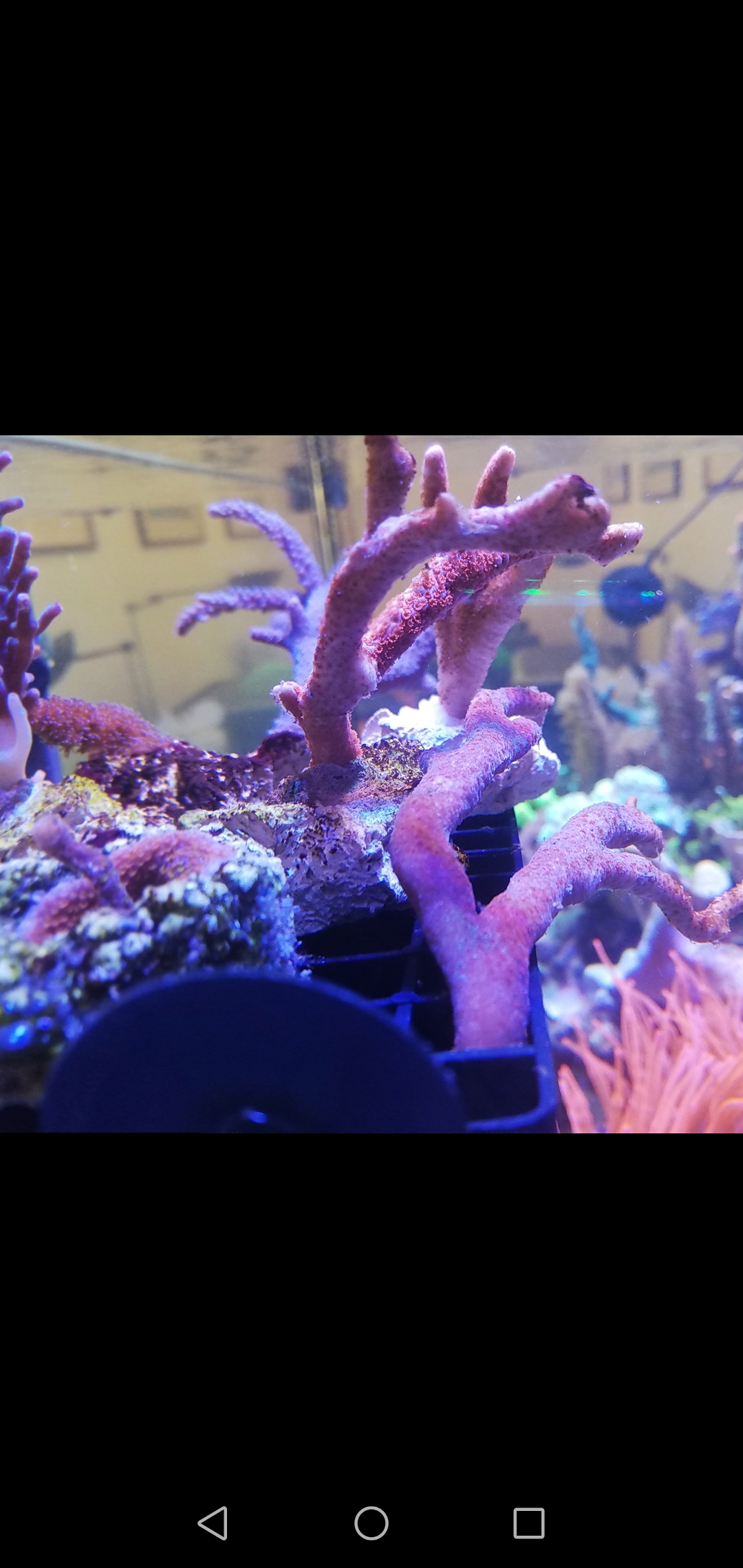

Momentan scheint das Problem vornehmlich meine Acros und mittlerweile alle Montiporen zu betreffen. Die Tiere haben überall Gewebeverlust und sterben innerhalb kurzer Zeit zu einem großen Teil ab. Die rote Monti auf dem Foto weiter vorne im Thread ist bis auf den Fuß komplett abgestorben und alle Ableger von dem Tier an anderen Stellen im Becken scheinen gleichermaßen einzugehen...

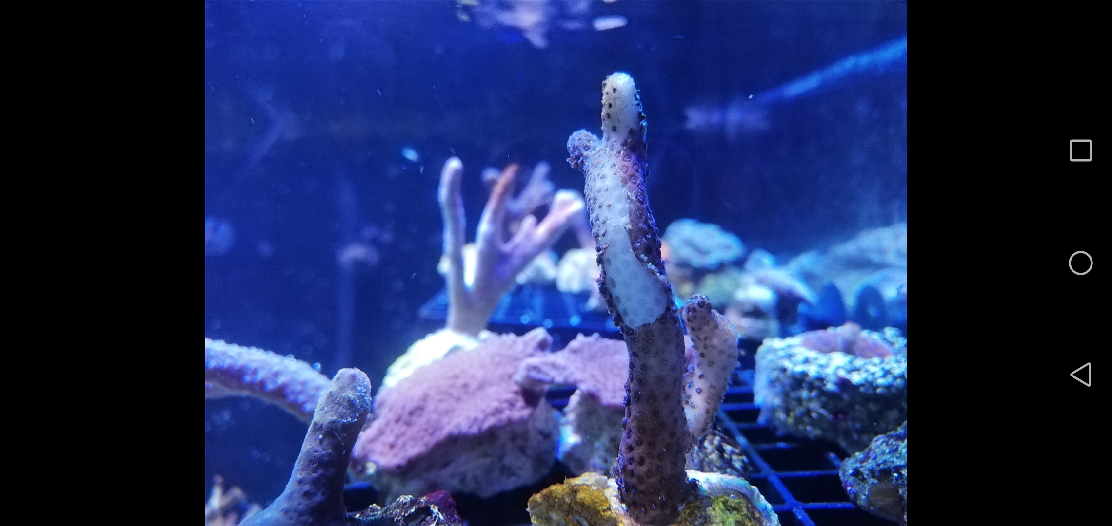

Hier sind zwei der Ableger, die anscheinend auf ähnliche Weise betroffen sind.

Kannst du kanal 3 mit den niedrigen Nanometerbereich etwas reduzieren? Könnte ja Strahlungsstress in Kombination mit niedrigen po4 sein, oder?
Beiträge: 720
Re: neues Reefer mit 0 Phosphat?
gebe mal meinen Senf dazu:
CH1 80%
CH2 70%
CH3 35%
CH4 30%
Das waren die Empfehlungen für die Orphek V4 Gen 2 von Jörg
Auf jeden Fall sollten CH3 und 4 reduziert werden
Gibt in diesem Forum die Beschreibung dazu
Ich schließe mich burkhart an. Würde sogar erstmal ch3 nur auf 20% setzen bei den Symptomen.

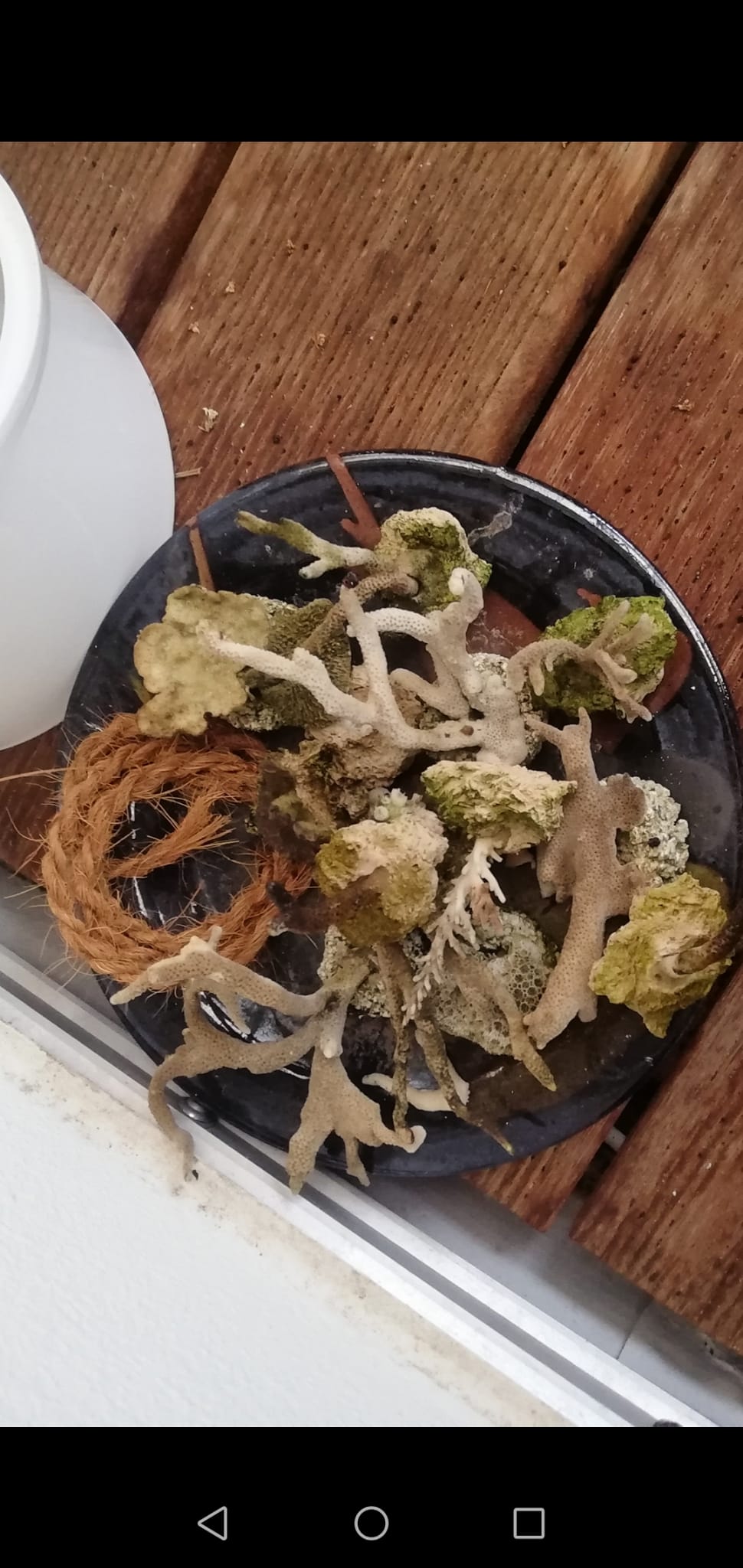

Ich bins nochmal. Für ein paar Tage sah es so aus als wäre das Sterben vorbei aber heute sind innerhalb weniger Stunden gleich mehrere SPS abgestorben. Das Gewbe fällt einfach in großen Fetzen ab. Anbei ein Beispielbild.... Leider ist das nicht die einzige Koralle die so aussieht.
Bin mit meinem Latein leider wirklich am Ende. Habe alles gemacht was ihr vorgeschlagen habt. Alle Tests sind gegen Referenz getestet und die Wasserwerte passen. Nährstoffe sind noch niedrig aber definitiv Nachweisbar (no3 10 und Po4 0,04)
Über weitere Idee wäre ich sehr dankbar. Vielleicht ist ja in der Analyse noch etwas was ich übersehen habe...
Beitrag von mib3123 »
Hallo Johannes
Ich habe bei mir die Erfahrung gemacht, dass einmal durch Po4 Limitierung geschädigte Korallen über Wochen noch nach und nach absterben. Auch wenn die Wasserwerte wieder in Ordnung sind und neue Korallen bereits wieder Wachstum zeigen. Daher würde ich jetzt nicht in Aktionismus verfallen, sondern abwarten und dem Becken zeit geben.
Gruss Michael
Strontium war zu niedrig. Aber hattest du ja erhöht. Aluminium etwas erhöht aber unkritisch.
Ich würde da auf ein Zusammenspiel von Krallenschwächung durch Nährstofflimitierung und gleichzeitig zu hoher Licht-Intensität im niedrigen nm-bereich tippen. Und wie Michael bereits geschrieben hat, können die Folgen erst verzögert auftreten.
Man muss ja prinzipiell das Problem beheben. Aber leider ist das ja auch wieder eine Änderung (wenn auch eine richtige und notwendige) und kann dann auch mal sehr geschwächten Korallen den Rest geben.
Wichtig ist, dass du alles möglichst stabil und optimal hälst. Vor allem keine Schwankungen in KH, po4, sali und ca. Da reagieren geschwächte Korallen schonmal übel drauf.
