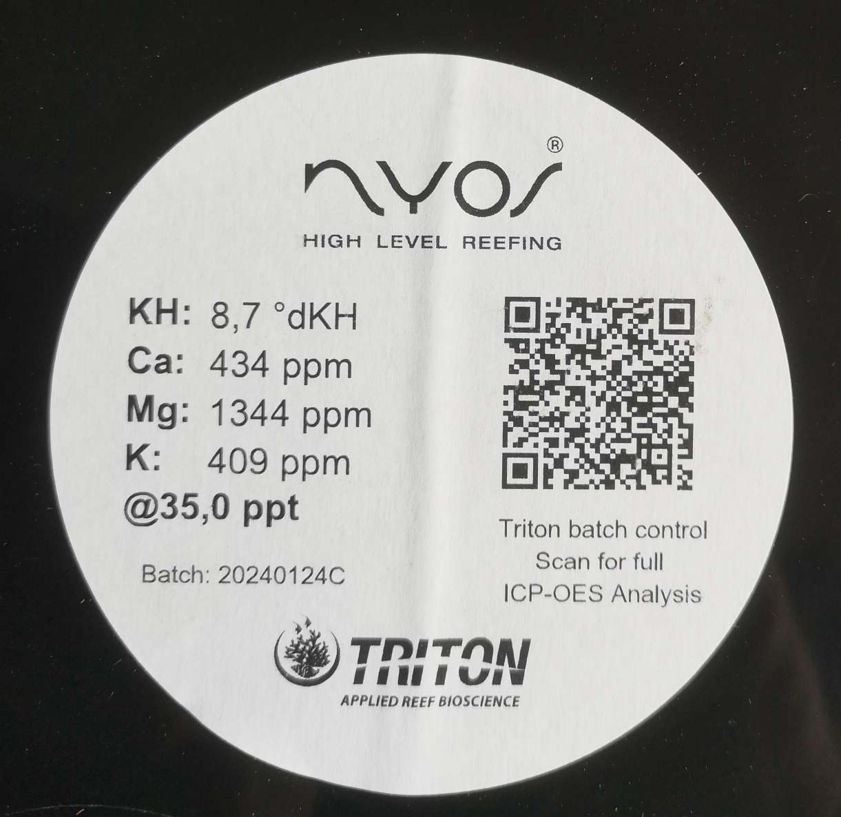

@Ralf:
Auf den Nyos Eimern ist auch ein QR Code drauf zur ICP Analyse der Charge, oder? Könntest du mal den Link zu der Analyse von deinem Eimer oder den QR Code als Bild hier posten? Würde mir das gerne mal anschauen.

Hallo Chris, sobald der Eimer da ist mach ich ein Foto. Gruß Ralf

Warum ne KH von 8,7? Weiß das einer?
