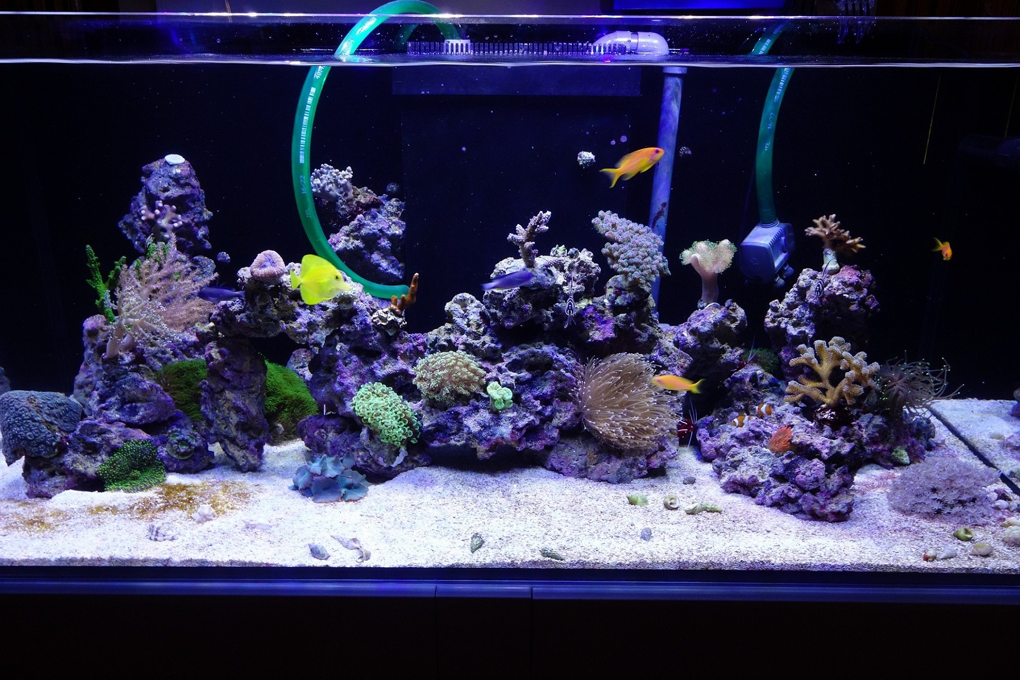

Ich weis die grünen Schläuche sind nicht schön ;) - UVC ist hoffentlich bald raus.
