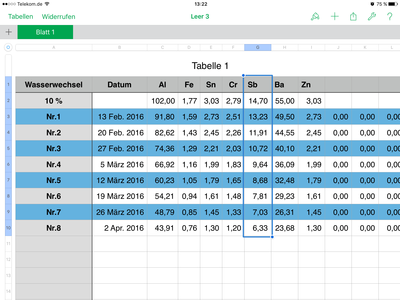

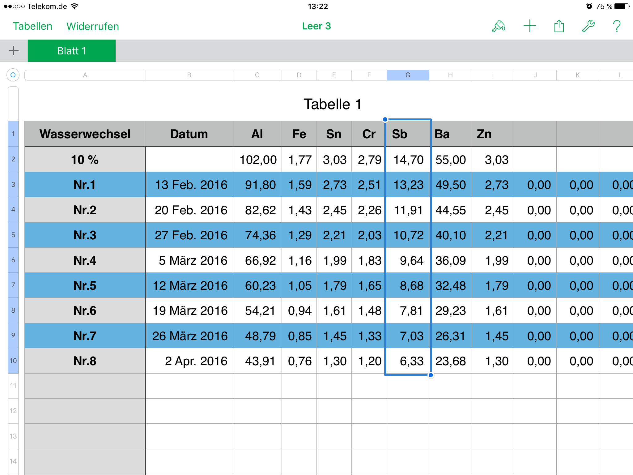

Hier noch ein Tabelle wie die theoretische Entwicklung der Werte von WW zu WW hätte aussehen sollen, bei Antimon hat es hingehauen...
Beste Grüße
Frieder
