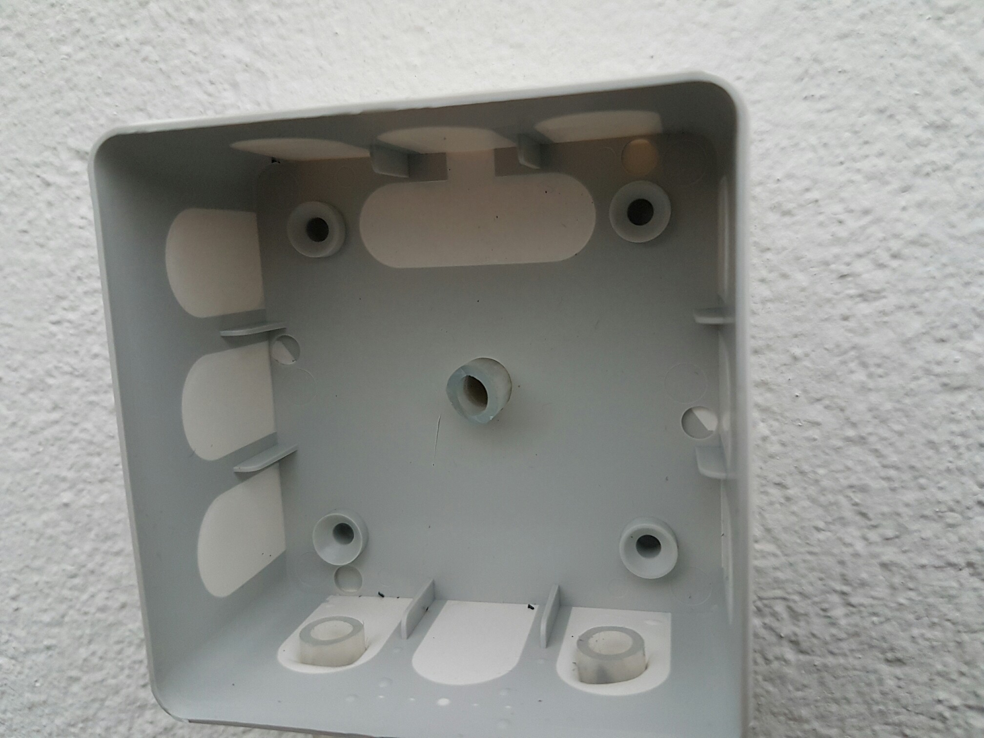

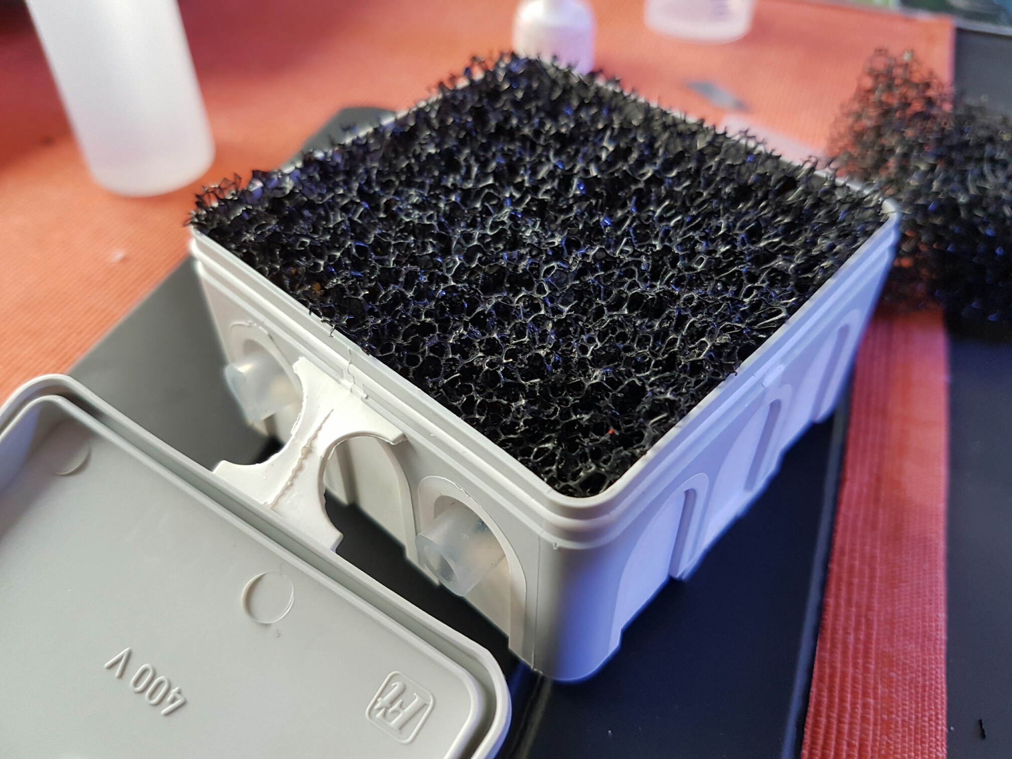

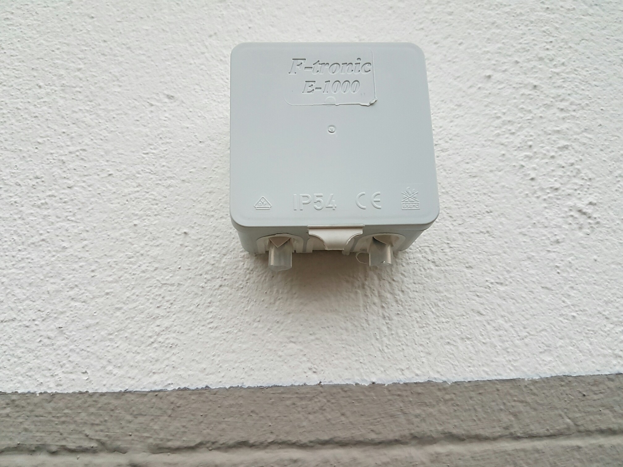

Jetzt gibt's frische Luft für die Fischis ;)
Beste Grüße
Frieder

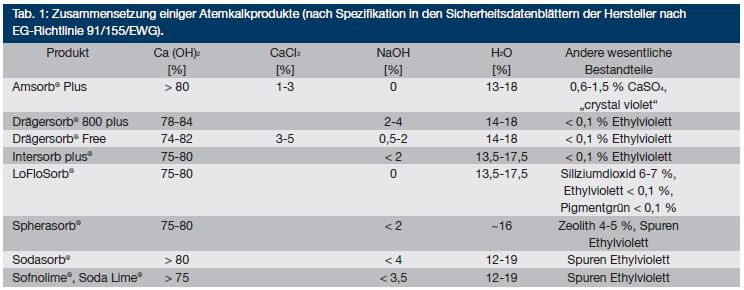

Hallo, um auf das Thema "Erhöhung und Stabilisierung des pH-Wertes" mittels Atemkalk von oben zurückzukommen; darüber wurde heute auch ein Artikel auf korallenriff.de veröffentlicht.
Zum Atemkalk selbst möchte ich hier ein paar Daten/Fakten schreiben:
In Deutschland zurzeit erhältliche und gebräuchliche Atemkalkprodukte (siehe Tabelle unten) enthalten im Wesentlichen Calciumdihydroxid (Ca(OH)2). Natriumhydroxid (NaOH) und Calciumchlorid (CaCl2) können unter anderem zur Beschleunigung der Absorptionsreaktion zugesetzt sein. Atemkalk enthält ca. 16 % lose gebundenes, „freies“ Wasser; die Calciumchlorid-haltigen Produkte enthalten zusätzlich ca. 20 % stark gebundenes sog. „Kristallisations“-Wasser. Einigen Atemkalkprodukten sind Silikate (SiO2) oder Zeolith (Na.Al2O3.SiO2) zugesetzt, um die mechanische Festigkeit der Kalkpartikel zu erhöhen und die Bildung von Abrieb und Staub zu vermindern sowie – im Fall des Zeoliths – einer Austrocknung entgegenzuwirken und die Standzeit zu verlängern. Zur Absorption sei angemerkt, dass Atemkalk nicht nur Kohlendioxid aufnimmt, sondern auch halogenierte Kohlenwasserstoffe, und zwar um so mehr, je trockener der Kalk ist. Generell sollte ein Austrocken vermieden werden.
Bei bestimmten Atemkalk ist ein pH-sensitiver Farbindikator – in Deutschland überwiegend Ethylviolett – zugemischt, der die Erschöpfung des Kalkes mittels Farbumschlag (im Falle des Ethylvioletts von weiß nach blau-violett) anzeigt. Bei Natriumhydroxid-haltigen Kalken ist der Farbumschlag nach Beenden der CO2-Exposition reversibel (Rückfärbung nach weiß); eine weiße Farbe bei Beginn ist bei diesen Sorten also keine Garantie für unverbrauchten Kalk. Da die Verfärbung nach prolongiertem Gebrauch und stärkerer Licht- oder UV-Einstrahlung völlig ausbleiben oder bei einer Kanalbildung im Absorberbehälter nicht erkannt werden kann, ist der Umschlag des Farbindikators eine unsichere Methode zur Überwachung der Absorptionskapazität des Atemkalkes.
Atemkalk gibt es als Bruchkalk oder in pelletierter Form in einer Korngröße zwischen 2-5 mm. Pelletierter Kalk soll eine höhere Absorptionskapazität und geringere Neigung zur Kanabildung als der Bruchkalk haben. Nach dem derzeitigen Kenntnisstand führen alle in Deutschland erhältlichen Atemkalksorten (vgl. Tabelle) - vorausgesetzt sie sind nicht völlig ausgetrocknet – bei normalem Gebrauch nicht zur Bildung toxischer Produkte(z.B. Kohlenmonoxid, Formaldehyd, Methanol)
Die fertigungsbegleitenden Tests der Atemkalkchargen auf Feuchtegehalt, Partikelgröße, Härte und CO2-Absorptionskapazitat werden entsprechend den Anforderungen der amerikanischen Pharmakopoe/Arzneibuch (USP) durchgeführt, da es eine europäische Norm für Atemkalke nicht gibt.
