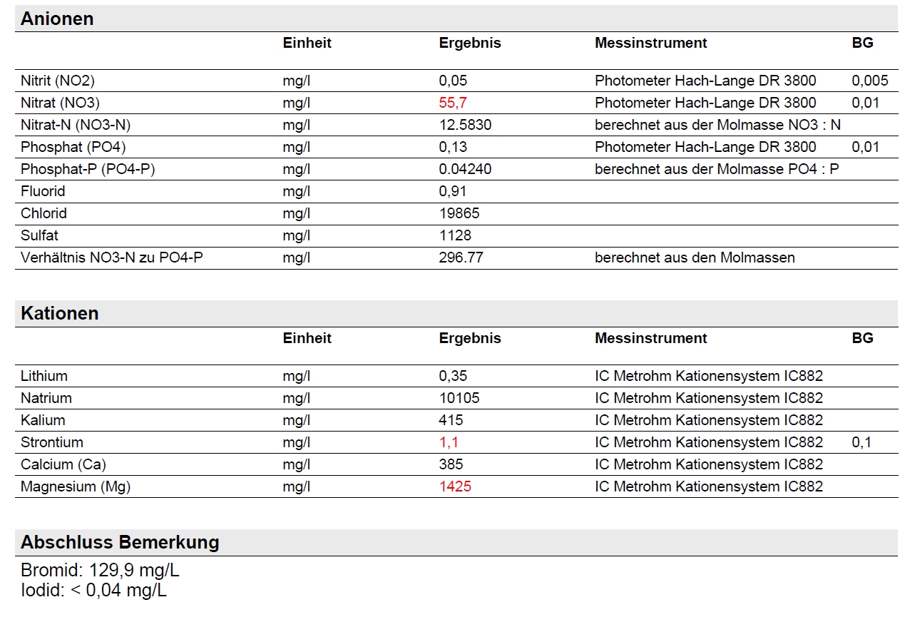

Also
Woher das Nitrit kommt... Keine Ahnung.
Kalium, Nitrat und Magnesium zu hoch.... Strontium zu tief..
Was noch?

Hi Dani,
ich vermute, dass der Hohe Nitrat-Gehalt aus deinem äußerst niedrigem PO4-Wert resultiert. Ansonsten sehen die Werte gut aus - bis auf die, die du genannt hast. Bei welcher Temperatur betreibst du dein Becken?

Hi Steffen
Zwischen 26 und 27 Grad. Bei 27 startet der Kühler....

Okay, bei 26/27 °C hast du natürlich einen hohen Grundumsatz durch die Korallen. Da vermute ich, dass du einiges an PO4 reinkippen könntest, ohne, dass sich der Wert signifikant erhöht

Hallo Dani,
wie lange ist denn Deine letzte Analyse her und war Kalium da auch schon erhöht ? Strontium finde ich nicht kritisch ebenso wenig wie Magnesium.
Nitrat finde ich aber auch zu hoch
Es kann wie Steffen schon geschrieben hat am niedrigen PO4 liegen, was und wieviel dosiert Du momentan eigentlich ?

Hallo Dani,
ich finde die Langzeitkurven interessant. Das sind ja teilweise richtige Auf- und Abwärtsbewegungen.
Nitrat war ja schon vor ein paar Wochen ein "Problemchen" Wobei Nitrat erst jetzt so richtig in die Höhe geschossen ist.
Steffen und Dennis haben vermutlich schon in die richtige Richtung gewiesen. Ich bin mal auf Jörgs Aussage gespannt.
Dein PO4 und das Nitrat haben sich ja immer sehr ähnlich (also immer in die gleiche Richtung) bewegt.

Hy Daniel
Die Excel Übersicht ist eine Dienstleistung von Gilbers / Reefanalytics. Darin fehlen leider die Analyse von FM natürlich sowie diejenige von Gilbers vom 4.11.2015.. da war Nitrit 0.05 und Nitrat auch schon erhöht..
Was mir mit dem Anstieg des Nitrats (Stickstoff) in den Sinn gekommen ist...
Dieser wurde so markant, nachdem der Bodengrund (Sand) abesaugt wurde. Die Schichthöhe ist nun weniger als vorher.. nach Glaser sollen hohe Schichten nitratabbauenden Einfluss haben (Deep Sand, Jaubert). Das war im Oktober.. die Analysen ab November zeigen diesen Anstieg...
Was ist hier Eure Empfehlung? Ich plane einen 300l Wasserwechsel.... aber was noch? Wie kann ich den Stickstoff reduzieren?

Hy Dennis
Aufgrund der vorherigen Kalium Werte hatte Jörg mir geraten, das CHEM SPS auszusetzen.. das Dosiere ich nun seit einigen Monaten nicht mehr...
Meine Palette sieht wie folgt aus:
Basis System 8ml/ tgl (Nutri Element, Amin & Spur) neu seit heute (Analyse zeigt PO4 unter 0,02)
Kai Mineral 7,5ml/ tgl
Strontium 10ml/ tgl (Triton/Wenn dann Sangokai verfügbar werde ich diese Lösung Dosieren; ich will einen Strontiumwert von 8)
Nutri Bacter 5ml/ tgl
Nutri Spur HED 75ml/ 1x Wo
Kai Geos 150ml/ 1x Wo
Nutri Amin HED 30ml/ 2x Wo
Chem ioF 3ml/ 3x Wo
Nutri Coral ZxI 5ml/ 3x Wo

Die letzten Analysen waren November (Gilbers) und Dezember 15 (FM) gefolgt von derjenigen nun im Februar 2016 (Gilbers)...

Hallo Dani,
Iodid ist extrem hoch gemessen, das chem-ioF solltest Du absetzen. Sonst sieht die Analyse ganz gut aus, Nitrat ist wurscht, da warten wir mal ab, es ist letztlich auch erst seit einigen Wochen, dass Phosphat so tief gesunken ist, auf das neue Nährstoffniveau muss sich das Becken erstmal gewöhnen. Aber Iod ist schon arg hoch! Kalium ist so okay, muss natürlich nicht erhöht werden, ist aber vom Wert absolut okay.
das nutribacter I würde ich erstmal nur jeden zweiten Tag dosieren. Der Phosphatgehalt ist jetzt so niedrig, dass da keine Bakterienaktivität den Wert noch weiter senke sollte.
