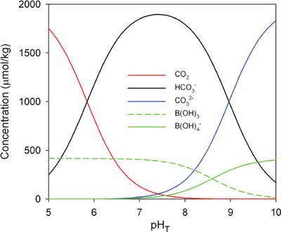

Zum Thema Kalzifikation bei niedrigen pH Wert habe ich Dir hier ein interessanten Artikel:
Effects of variations in carbonate chemistry on the calcification rates of Madracis auretenra (= Madracis mirabilis sensu Wells, 1973): bicarbonate concentrations best predict calcification rates (CHRISTOPHER P. JURY, ROBERT F. WHITEHEAD, ALINA M. SZMANT)
Die wichtigste Aussage habe ich Dir hier herauskopiert:
Corals calcified at normal or elevated rates under low pH (7.6–7.8) when the seawater bicarbonate concentrations were above 1800 µm. Conversely, corals incubated at normal pH had low calcification rates if the bicarbonate concentration was lowered.

Die Frage einer Auswirkung von zu niedrigen oder zu hohem pH Wert sollte nicht nur hinsichtlich der Kalzifikation bei Steinkorallen gestellt werden, sondern auch auf dessen Einfluss für alle marine Organismen.
Ich möchte nochmal die Frage stellen, welche Grunde es bei Dir oder Frieder hat, warum der pH Wert nur bis auf 7,8 steigt. Für mich ist es ein Anzeichen, das zuviel Kohlendioxid im Aquarium vorhanden ist.

Ich hatte nach dem Bor Gehalt gefragt, weil zur gesamten Pufferungsfähigkeit des Meerwassers Bor in Form von Tetrahydroxyborat B(OH)4- mitwirkt (ca 3 bis 5%). Dessen Konzentration reduziert sich bei einem niedrigerem pH Wert .
