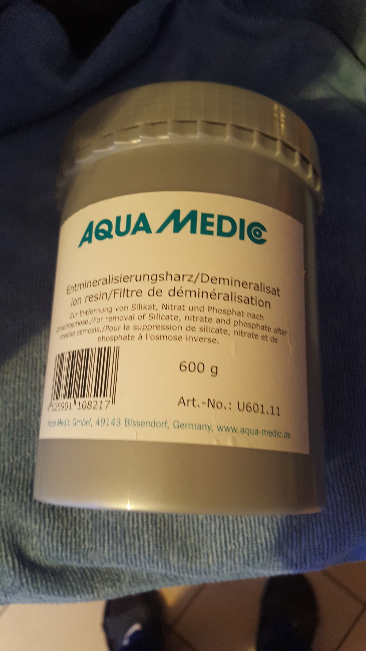

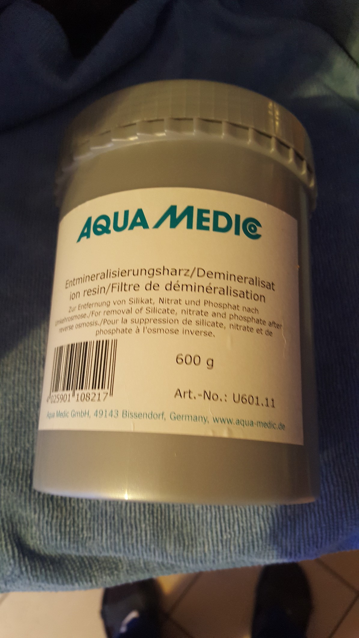

Deep Blue-one
- Beiträge: 862
Re: TaunusRiff erste Analyse
Ich kann dir dieses empfehlen.
Bin sehr zufrieden.
Zusätzlich Leitwert messen nach dem Harzfilter.
Ich wechsle das Harz;sobald ich 1ug messen kann.
Bin sehr zufrieden.
Beste Grüße Gerhard
