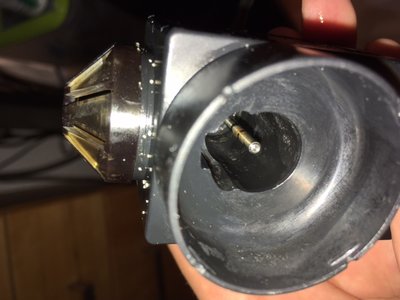

Bei dem Tunze DOC 9004 Skimmer nur zwei Monate alt:
Bei der Tunze 9004 Abschäumer
Bei der JBL Pro Pinzette:
Die Pinzette nutze ich ab und zu mal.
Den Abschäumer habe ich erstmal raus genommen.
Sollte ich noch weiter nach Roststellen suchen oder durften diese schon die Ursachen sein ?

Verfasst: Sonntag 27. Januar 2019, 11:36
von nikaes
ich möchte hier kurz aktualisieren:
Am Ende war Tunze 9004 Skimmer schuldig und wieder mal unschuldig an dem geschehen. :)
Nach dem ich Tunze 9004 Skimmer vom Becken raus genommen habe, haben sich die Schwermetallekonzentrationen nicht mehr erhöht.
Nach meine Anfrage an die Fa. Tunze habe ich folgende Antwort erhalten:
>vielen Dank für Ihre Nachricht und das Bild. Ich kann Ihre Bedenken nachvollziehen. Jedoch kann diese kleine Ansammlung an der Edelstahlwelle >(rostfrei) niemals die Wasserwerte so stark und negativ beeinflussen. Vielmehr sieht es so aus, als ob ein kleines metallisches Element/Span oder >Sandkorn im Motorblock die Welle angeritzt hat. Sollten Sie Spurenelemente, Aminosäuren o.ä. dosieren ist sicherlich hier ebenfalls eine Ursache zu >finden.
Danach habe ich das Motorblock and die Fa. Tunze gesendet und bekam ich es geschliffen und geputzt wieder zurück, alles kostenfrei.
Seit zwei Monaten ist der Skimmer wieder im Becken und die letzte Analyse zeigte keine erhöhte Werte an.
