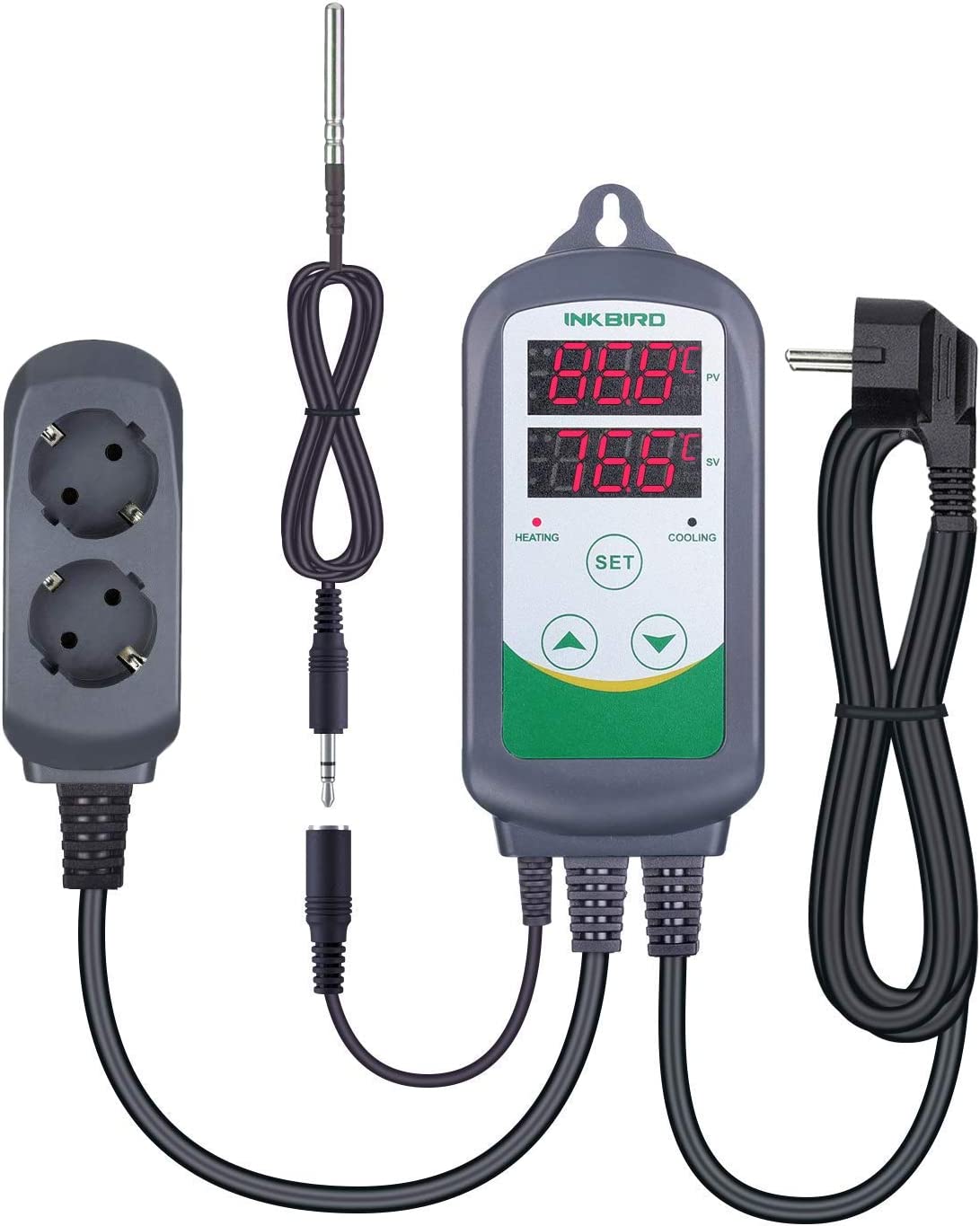

Ich habe noch diese Sonde im Auge. Obwohl ich äußerlich nichts erkennen kann.
[i´´
