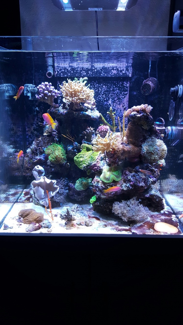

Hallo Leute,
mein derzeitiges Problem ist, daß mein Nitrat langsam ansteigt und mein PO4 im Keller bleibt.
Nitrat liegt jetzt bei ca 15 und PO4 liegt bei 0,00. Beides ist mit Referenz gegengemessen und der PO4 Test ist von Reef Analytics/ Nitrat von Nyos. Eine ganz kleine Farbveränderung ist beim PO4 Test zu erkennen, aber ebend nur ganz minimal.
Ich gebe täglich chem SPS hinzu 1 ml auf 100 L, also 2,8 ml auf 280 L. Die Fische werden mit ungewaschenem Frostfutter gefüttert, in der Hoffnung daß Phosphat ansteigt. Das einzige was ich erreiche ist, daß mir der Nitratwert langsam nach oben abhaut. Mit Cyanos habe ich nämlich auch zu kämpfen und möchte die natürlich irgendwann einmal nicht mehr so massiv haben.
Was sollte ich am besten tun um ein klein wenig mehr Phosphat zu bekommen ?

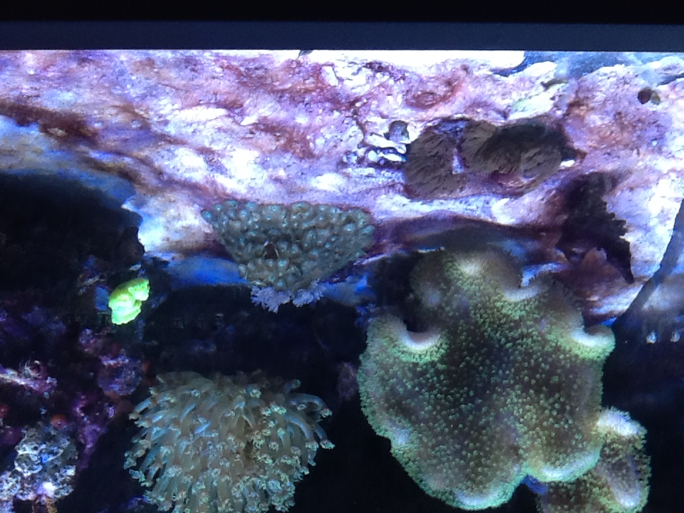

Cyanos habe ich vorwiegend auf dem Sand, aber auch schon hier und da auf den Steinen.
Die Gesamtansicht ist aktuell und das Zweite ist etwas älter, wobei ich die Cyanos dann auch danach schon mal abgesaugt hatte, damit nicht der ganze Boden rot ist.
Gruß Torsten

Hallo Torsten,
wie sieht denn deine Ströhmung aus? Speziell in und hinter den Riffaufbauten ist sie oft zu schwach was dazu führen kann, dass Eiweißverbindungen hier in Nitrat umgewandelt werden anstatt im Abschäumer zu landen. Welches Futter verwendest du denn und was für ein Abschäumer ist installiert?
Ich habe das genau gegenteilige Problem, dass sich Phosphat ansammelt und Nitrat sehr niedrig ist, welches sich jetzt mit der umstellung von Nature Food granulat auf Frostfutter langsam wieder einpendelt. Eventuell kannst du mit diesem Futter auch mehr Phosphat ins Becken bringen.
Verwendest du die Sangokai Basic Produkte? Die sind ansich ganz gut um überschüssige Nährstoffe zu binden.
Verwendest du SPS Chem nur wegen dem Phosphat? Du scheinst keinen großartigen Besatz mit SPS zu haben, nicht dass du dir die anderen werte mit dem SPS chem durch die decke schießt.

wenn Dein Nitratwert ansteigt, würde ich an Deiner Stelle das Frostfutter immer spülen.

Dein Nitrat ist wahrscheinlich aufgrund des niedrigen Phosphatgehaltes so hoch bzw steigt es deshalb. Den Abschäumer solltest Du auf sehr trocken stellen und das Frostfutter würde ich auswaschen und lieber Futter wie Bosmiden Cyclops etc verfüttern. Klar die Cyanos sehen unschön aus aber hast du aktuell auch Probleme mit Korallen aufgrund des niedrigen PO4 ?
Das chem-SPS würde ich weiter dosieren mit 3ml pro Tag und dabei die Korallen beobachten und die Messungen nochmals wiederholen.

Frostfutter immer auswaschen! Da ist so viel Dreck drin, das will man nicht im Becken haben. Also immer gut auswachsen und wie Dennis schon sagt, davon dann mehr füttern oder Lobstereier etc.
Nitrat ist eigentlich gar nicht relevant und selbst wenn es 15 mg/L wären, ist das eigentlich ziemlich unkritisch. Wenn Du kein Phosphat hast oder dahingehend schwach aufgestellt bist, dann kann sich Nitrat dadurch anreichern, dass phosphatabhängige Stickstoffumsatzprozesse verlangsamen.
Es wäre aber so oder so wichtig, dass Du dazu einen Nitrit-Befund mitlieferst, damit man schauen kann, ob das überhaupt Nitrat ist, was Du da misst, oder ob es nicht Nitrit ist.
Wenn sich die Cyanos seit langem so hartnäckig auf dem Sand halten, würde ich ggf. auch den Sand tauschen.
