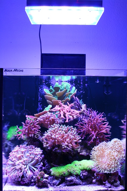

Moin moin :-)
ich nutze nun seit etwas einem Jahr die Sangokai Chem Produkte um mein Becken zu versorgen. Nun nach einem knappen Jahr und einigem Auf und Ab haben sich die Werte und das Becken stabilisiert und die Korallen wachsen seit einigen Monaten sehr gut !
Ich habe letzte Woche eine Wasseranalyse durchführen lassen und bei dieser sprangen mir nur zwei Werte ins Auge:
zum einen ist mein Kalium etwas erhöht und liegt bei 425mg.
zum anderen ist mein Strontium runter auf 2mg.
Das ganze bei einer Dichte von 1,024.
Da bei CA2 ja Kalium Dosiert wird frage ich mich nun, ob dieser Wert bedenklich ist und oder mit der Chem Dosierung zusammenhängt? .
Bei dem Strontium Wert frage ich mich nun auch ob ich diesen anpassen oder lieber einfach so lassen soll.
Wie gesagt, gerade stehen die meisten Korallen wirklich gut (lediglich mein Euphyllia stirbt aktuell ab).
Mein Becken ist 150 Liter groß mit vielen SPS.
Ich hoffe ihr könnt mir helfen bzw. mich beruhigen :D
(Edit: Ich mache aktuell ca. 5% ww die Woche mit Tropic Marin Pro Reef Salz.)
viele Grüße
Jojo

Eine Euphylia sehe ich leider nicht auf dem Bild. Bekommt sie genug Strömung?
Der Rest steht ja soweit ganz gut.
