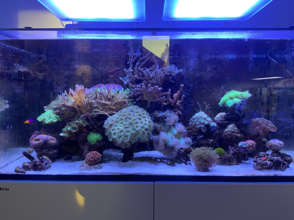

So sieht es heute Nachmittag aus - da setzt man sich wirklich gerne davor!

Das sieht vom Polypenbild her wirklich gut aus, ja :-) In dem Zusammenhang, bei einem doch jetzt dicht bewachsenem Riff mit einer entsprechend üppigeren Raumstruktur durch die gewachsenen Korallen, überprüfe mal bewusst Dein Strömungskonzept, ob wirklich überall genug Strömung hin kommt. Gerade links kann ich mir vorstellen, dass da zwischen den Korallen vielleicht auch Ablagerungen sind. Einfach mal bewusst schauen. Ansonsten sieht das jetzt sehr gut aus.

Ja, ich weiß, was du meinst, ich hab schon mal versucht die ReefWaves hochkant zu stellen, aber dann ist bodennah so viel Strömung, dass die LPS allesamt beleidigt sind. Hinten rechts hab ich noch eine EcoDrift hingehangen, die pustet hinters Riff. Aber vorne links ist schon echt eine strömungsarme Zone. Vielleicht hinten links noch eine kleine Pumpe hinhängen, die nach frontal gerichtet ist? Je mehr alles wächst, desto schwieriger wird es… von „Strömung? No problem!“ in der Startphase bis zu „Ich weiß echt nimmer weiter“ nach 1,5 Jahren. :lol:
Mal schauen, werd da etwas tüfteln…

Die große blaue staghorn Acropora in der Mitte oben blockiert halt sicherlich sehr viel davon, was an Strömung von rechts kommt. Die würde ich ggf. stutzen. Glaube links daneben ist noch eine lila Montipora Platte, die wirkt vielleicht ähnlich. Klar, man kann Strömung aktiv erhöhen, aber irgendwann hat es da natürlich auch Limits, wenn man nicht ein halbes Dutzend kleine Pumpen irgendwo haben will. Die andere Möglichkeit, die nicht nur sinnvoll, sondern vermutlich auch notwendig sein wird, ist das begärtnern des Beckens, entweder Korallen verkleinern oder sogar rausnehmen, wenn es zu viele werden. Oder… größeres Becken ;-) (nur der Vollständigkeit halber mal erwähnt) 😂

Ja, größeres Becken… gnihi, schon drüber nachgedacht, aber eigentlich will ich mir nicht noch mehr Arbeit aufhalsen, ansonsten wäre so ein 2 m Becken natürlich sehr schön… :lol: Da müsste man das eine oder andere Süßwasserbecken eliminieren, aber grundsätzlich Platz wäre im Aquarienzimmer noch… :mrgreen:
Die Acropora wollte ich ehrlich gesagt schon völlig entfernen, unter meinem weißlastigen Licht sieht sie einfach nur mausgrau aus (und das als Eyecatcher mittig im AQ), aber mir missfällt der Gedanke lebende Tiere in den Müll zu stecken. Sogar der „Gärtnerabfall“ der Acropora wächst hinten rechts weiter, weil ich ihn bei der letzten Gärtneraktion nicht wegwerfen wollte :oops: (wollte ihn verschenken, aber eine graue Acropora lockt jetzt erstaunlicherweise niemanden hinter dem Ofen vor :lol: ). Generell wollte ich die lila Montiplatte, die Montipora confusa und die „Geweihe“ am letzten Wochenende gleich etwas stutzen (und die Pumpen putzen :? ), aber das ging sich leider zeitlich nicht mehr aus. Ist aber bei nächster Gelegenheit geplant. Deswegen mag ich lieber LPS, weniger Arbeit - wenn man von der Duncanopsammia absieht, der auch gefühlt täglich ein neuer Kopf wächst.

Du kannst ja Weiß etwas raus nehmen und wenn das Becken stabil läuft, mit dem Spektrum auch etwas experimenteller werden, vielleicht UV und Violett minimal erhöhen, Weiß etwas raus, und dann mal schauen, was farblich so geht. Das mit den Ablegern und lebenden Korallen kann ich gut verstehen, ja, ich finde das auch problematisch. Wiederum einen größeren verwachsenen Stock klein zu machen und daraus Ableger zu machen, kann auch farblich bei den Ablegern sehr viel bewirken, weil die rund herum natürlich auch mehr Licht bekommen und sich leichter durchfärben. Auf jeden Fall ist das aber ein Problem, wenn man sich die Raumstruktur dann verbaut, kann das ganze Becken drunter leiden.
