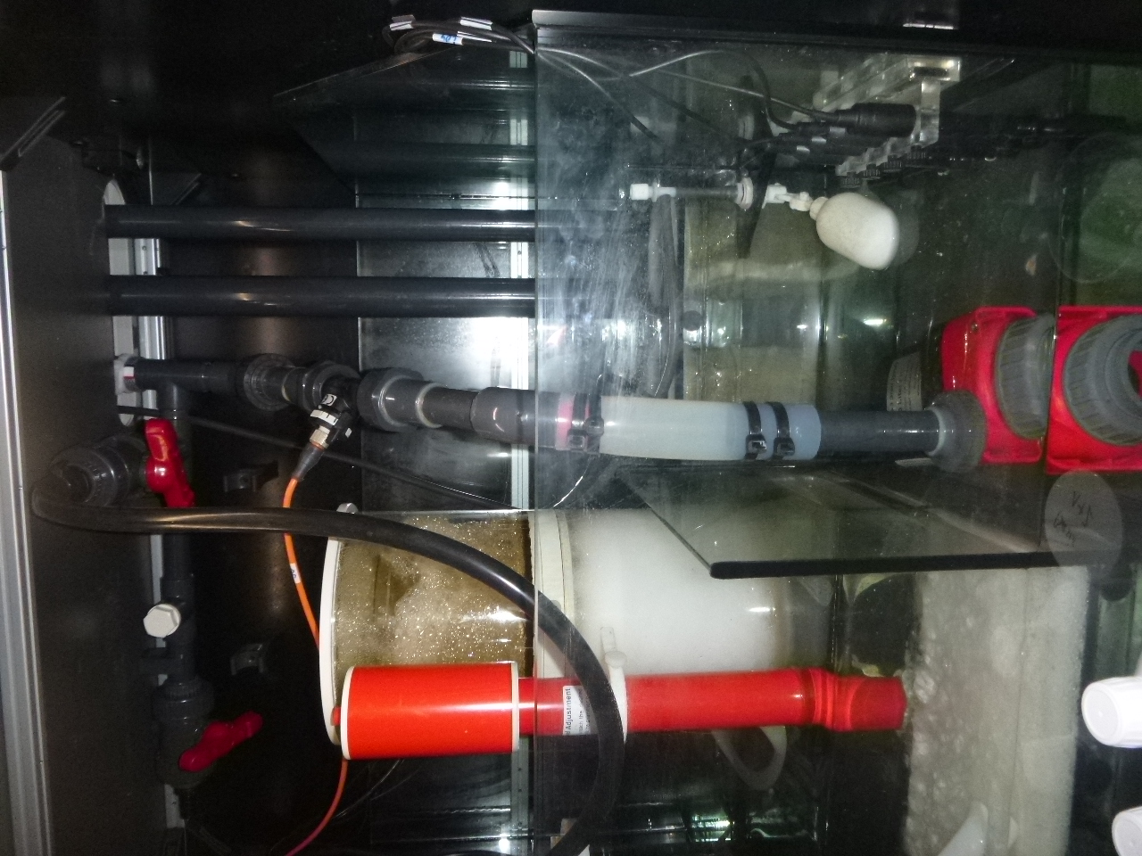

ich krame diese olle Kamelle mal hoch, weil ich diese Pumpe in meinem Becken einsetze. Netto habe ich rund 480 Liter im Umlauf. Am Wochenende habe ich mein TB zum ersten Mal gereinigt und dabei den von Anfang an verbauten (aber defekten) GHL Durchflußsensor getauscht. Die Pumpe wurde natürlich auch gereinigt.
Mir geht es im Folgenden um die Druchflußmenge.
Auf dem Foto sieht man meine Verrohrung, es sind 2 X 45 Grad Winkel, die Übergänge zwischen Materialien (Entkopplung, Schlauch, Rohr), der 90 Grad Abzweig zu dem anschließbaren Kühler und im Bypass betriebenen Medienfiltern, sowie oben am Becken dann ein 90 Grad Bogen und der verstellbare Auslauf ins Becken, der den Durchfluß beeinträchtigt - und natürlich der Sensor selbst. Die Höhe beträgt ca. 140cm und die Verrohrung ist DN20 bei den PVC-Teilen und hinter dem Becken (bzw. im Becken) dann ein etwas dickerer Schlauch.
Meine Pumpe schafft laut Sensor maximal 1650 Liter, was ich als etwas dürftig emfpinde. Was sagt Ihr dazu? Woran liegt das? Ist das normal oder in Ordnung?
Denn hier in diesem Beitrag wird diese Pumpe ja als nahezu oversized (obwohl regelbar) für ein 300 Liter Becken angesehen.
In meiner Konstellation habe ich, beim Druchfluß von ca. 150-200 Litern/Stunde durch die Kohle als Maximalleistung dann noch rund das 3-fache meines Beckenvolumens/Stunde übrig. Wenn hier jetzt noch Adsorber und/oder später mal ein Kühler angeschlossen werden soll, dann packt es die Mini Speedy ja gar nicht mehr und wenn die Rohroberflächen verschmutzen, dann wird das im Laufe der Zeit ja ohnehin weniger werden.
Wenn ich den Bypass zur Kohle voll öffne, werden es rund 1750 Liter - wohl wegen der geringeren Höhe.
Denkt Ihr, meine Pumpe müsste eigentlich mehr packen? Ich habe von Hydraulik und Verrohrung und deren Einflüssen weder Ahnung noch Erfahrung - aber so alte Hasen vielleicht :) ?
Stefan

Oh, Foto vergessen
Stefan

Hallo Stefan,
ich habe die gleiche Pumpe. Dein Wert ist ganz o.k. Meine schafft auch nicht mehr. Das liegt aber daran, dass die Druckseite auch nur 20mm Durchmesser hat und somit reduziert wird. Das nimmt ordentlich an Durchfluss.

Danke Burkhart,
schon blöde, der GHL-Sensor bis 5000 Liter ist eben DN20 und auch die originale RE Entkopplung mit den eingesteckten Rohren ist nicht optimal. Bliebe also Verrohrung umbauen oder andere Pumpe.
Wenn sich die Möglichkeit bietet, mal eine Vectra M zu testen oder die Red Dragon Speedy mit 80 Watt, werde ich das mal versuchen, so knapp am Limit gefällt mir das nicht und ich dachte eigentlich, ich hätte riesige Reserven mit der Pumpe. Oder denkst Du, stärkere Pumpen bringen mir ohne Umbau der Verrohrung auch nichts?

Hi Stefan,
eine stärkere Pumpe brächte sicher mehr Leistung, aber auch mit dem entsprechend höheren Verlust. Macht in meinen Augen ohne Änderung der Verrohrung kaum Sinn.

Kann man sich auf den Sensor verlassen? Hast Du das mal grob durch Auslitern gegen geprüft?
