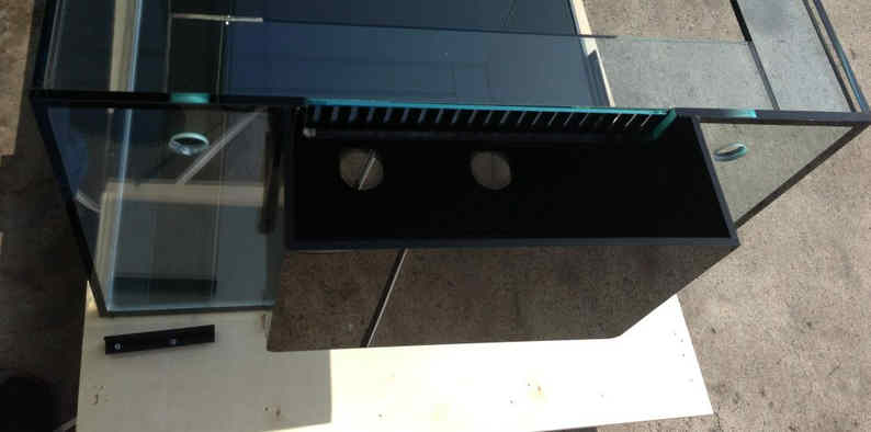

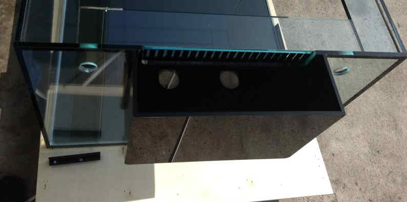

Hallo Helmut, der läuft so bei meinem Becken seit 4 Jahren. Ich habe Ihn gleich vom Aquarienbauer an das Becken kleben lassen.
Ich habe keinen Ablaufschacht im Becken. :D

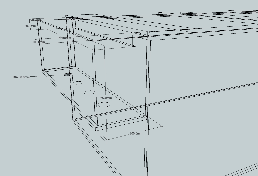

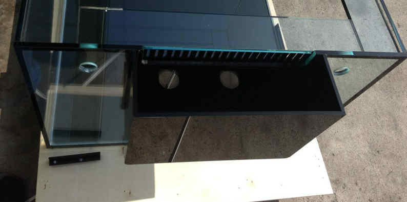

Beitragvon tropicreef » Freitag 10. November 2017, 22:36
Hi Miriam, siehe Bild. Wir aber eher als "coast to coast overflow" oder "bean animal" genannt. Ich würde nie wieder was anderes an mein Becken bauen.

ist ein Ablauf der durch eine Seitenwand geht dadurch ist der Überlaufschacht sehr schmal nimmt im Aquarium nur bruchteil an Platz weg ! https://www.youtube.com/watch?v=TtXkntfYgsM&t=49s
tropicreef hat ein Coast to Coast Überlauf
da ist eine Scheibe etwas kürzer und der Ablaufschacht ist Ausen .
https://www.youtube.com/watch?v=DFoSXMRgnDA
beide varianten sieht man in deutschsprachigen Foren sehr selten einziger nachteil sehe ich ,daß das Aquarium in der länge oder breite mehr platz braucht!
^^ eventuell ist ja hier im Forum ein Aquariumbauer oder Nutzer (auser Tropicreef ) der da erfahrung hat positiv wie negative !
