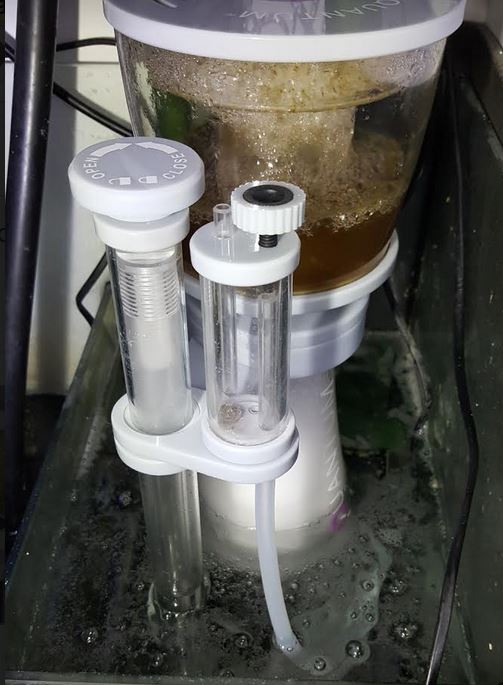

hat jemand von euch den Nyos Quantum 120?
Ich habe meinen Deltec SC 1456 gegen einen Nyos ausgetauscht, da ich den Deltec zu überdimensioniert für mein 300 Liter AQ und TB fand.
Leider bekomme ich den Nyos irgendwie nicht richtig eingestellt, es bildet sich in der Abschäumerkammer etwas Schaum, dies hatte ich mit dem Deltec vorher nicht.
Auch die abgeschäumte Flüssgkeit im AS Topf ist heller als gewohnt.
Ich hoffe jemand von euch kann mir bei der Einstellung behilflich sein.
Danke und Gruß
Enrico

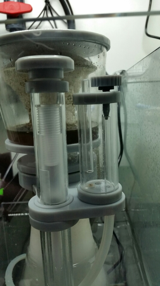

Hallo Enrico,
Du musst die linke Schraube ganz auf Drehen so das dass Wasserstandsrohr ganz offen ist und dir rechte Schraube für die Luftzufuhr fasst ganz rein Drehen. Auf die Wasserhöhe musst Du auch aufpassen, der darf nicht zu Hoch sein.
Grüße Armin

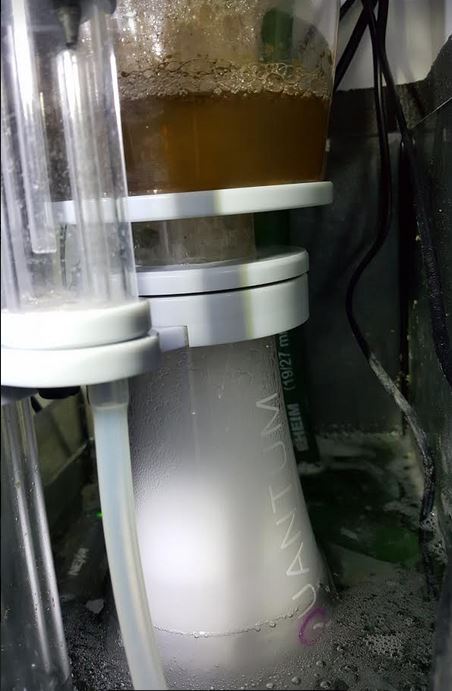

Okay hab die Einstellung so vorgenommen, trotzdem empfinde ich die Flüssigkeit heller als sonst.
Und im Abteil wo sich der AS befindet, bildet sich eine Art Oberflächenfilm.
Enrico

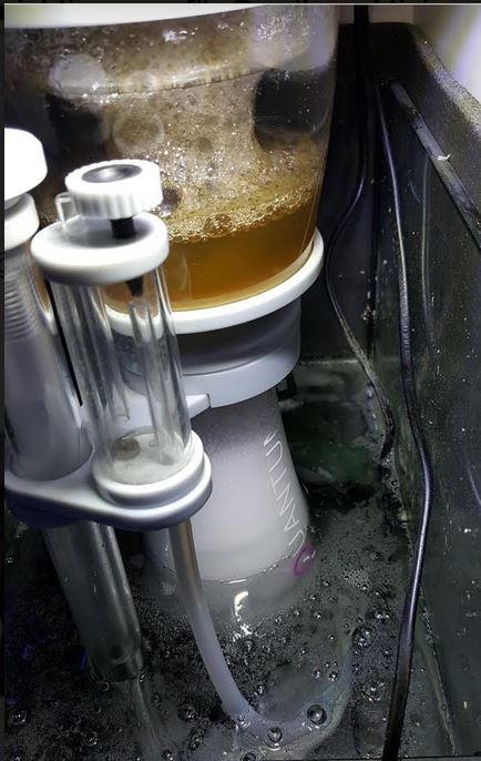

Beitragvon Armin » Dienstag 30. Januar 2018, 20:34
Drehe mal die Luftschraube ganz zu und dann wieder 1-2 Umdrehungen auf.
Grüße Armin

Beitragvon Clay » Dienstag 30. Januar 2018, 20:43
Hallo Armin,
ich werde den AS mal mit der Einstellung laufen lassen, aber ist die Oberflächeverschmutzung normal, weil das hatte ich beim Deltec nicht.
Enrico

Beitragvon Clay » Dienstag 30. Januar 2018, 20:50
Ich habe die Schraube einmal komplett zugedreht, dann fängt der AS an heftig zu brummen, anschließend habe ich die Schraube wie erwähnt 1-2 Umdrehungen aufgedreht.
Nun kommt der Schaum ungefähr bis zum Bajonettverschluss hoch.
Armin
Beiträge: 170
Wohnort: Dusslingen
Re: Einstelllung Nyos Quantum 120
Beitragvon Armin » Dienstag 30. Januar 2018, 21:08
Der Schaum muss sich erst wieder auf bauen. Gibt im etwas Zeit. Jetzt ist er Trocken eingestellt. Bei mir läuft das Wasser nach dem Abschäumer in die nächste Kammer 2cm tiefer. Wie lange hast Du hin den schon in Betrieb? Er braucht ein paar Tage zum einlaufen.
Grüße Armin
