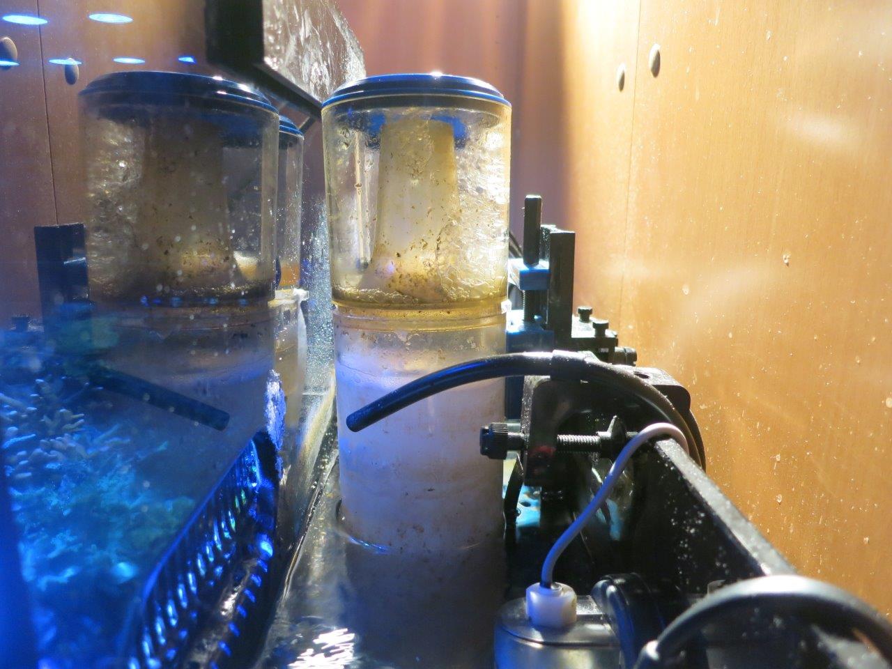

da mein AQ sehr nährstoffarm ist, habe ich versucht, so wenig wie möglich abzuschäumen. So habe ich den Abschäumer (Aqua Medic Turboflotor Blue 500) sehr hoch in das Technikabteil eingehängt, dazu den Wasserstandsregler voll geöffnet. Nachdem sich über mehrere Wochen nur ca. 1-2cm im Schaumtopf gesammelt hatten, bin ich nun am überlegen, ob das eventuell doch zu wenig ist?!
Vielleicht habe ich den Abschäumer zu hoch angebracht? Der Schaum erreicht das Steigrohr ja kaum (In der Bedienungsanleitung steht keine Mindesthöhe).

im AM Blenny ist er ja fix verbaut. Habe bei mir von der Wasseroberfläche bis zum Abschäumer 6cm, gemessen ohne Schaumtopf. Den Wasserstandsregler habe ich ebenfalls komplett geöffnet.

bei mir ist der Abschäumer höher, zur Wasseroberfläche sind es 10cm, er taucht also 4cm weniger ein.
Ich habe ihn ja extra höher gehängt, um weniger NO3 und PO4 auszutreiben.
Kann man das auch so weiterlaufen lassen?
Oder bleiben eventuell dann andere (unerwünschte) Stoffe im AQ und könnten sich anreichern?
