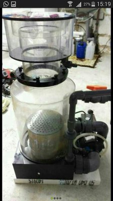

Externer AS
Externer AS

Moin Rene,
also meine Anordnung sieht den Abschäumer immer an erster Stelle vor. Danach käme dann der/die Filter. Was soll in den Zeofilter? Zeolith habe ich gerade alles abgeschaltet (vor einer Woche) und die Wasserwerte entwickeln sich weiterhin positiv. Notfalls werde ich den als PO4-Filter einsetzen.

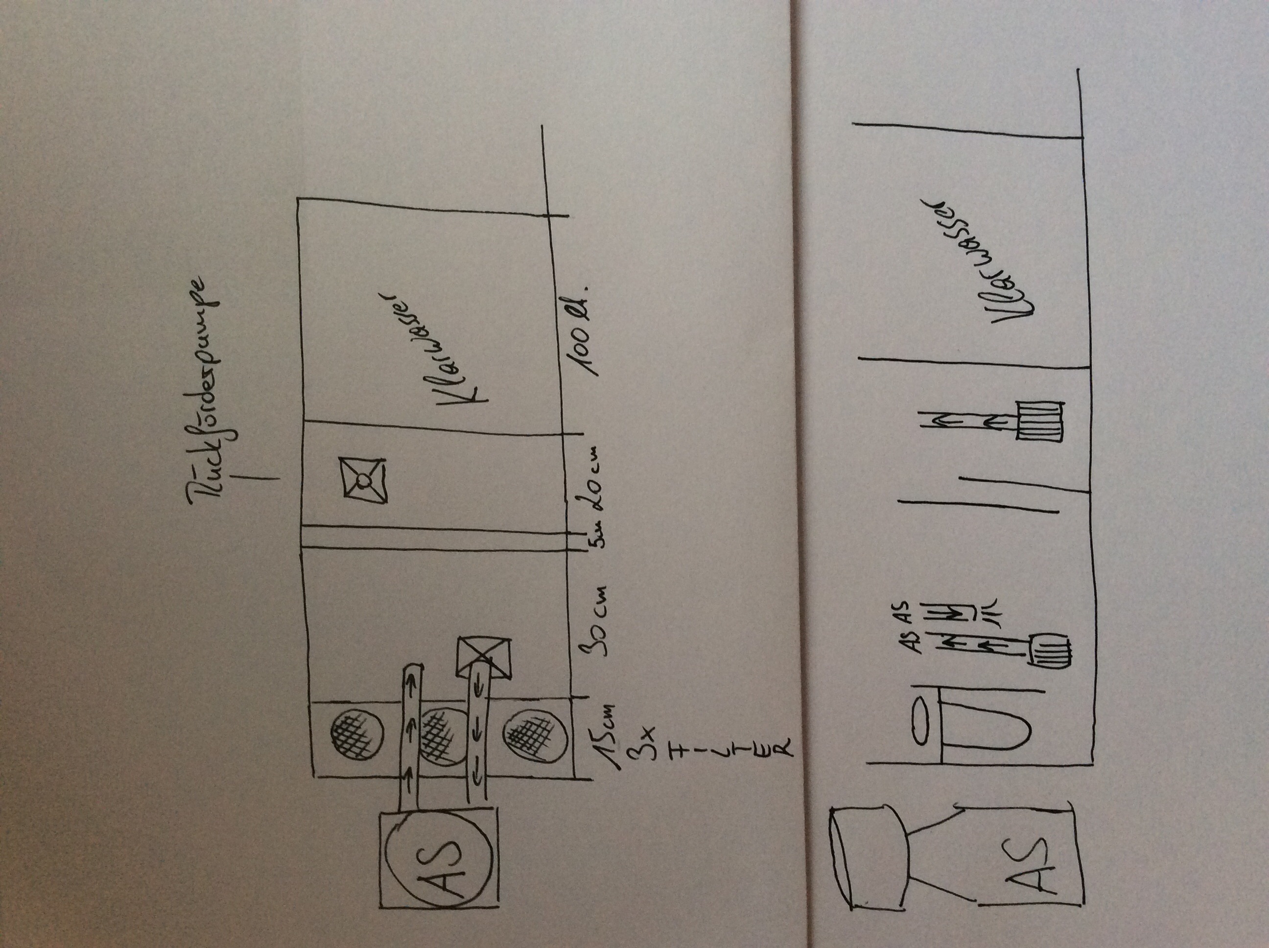

Hallo ja aber zeolith kann ja diesen Effekt genau so erziehlen od? Wirbelfilter ist ja bei der sangokai Methode nicht so angesagt oder hab ich da was falsch verstanden? Ich werde heute mal eine Skizze machen wie ich mir das TB ca vorstelle!

Hallo Carlo na das hilft mir ja dann schon ein Stück weiter und kommt meinen Vorstellungen immer näher ;) also ich habe mal was skizziert wäre dankbar für eure Kritik
Lg
Re: Technikbecken
Aus meiner Sicht ja ein klassischer Aufbau. Die doppelte Scheibe zwischen dem Fach mit dem Abschäumer und dem mit der Rückförderpumpe braucht man eigentlich nicht. Die Abschäumerpumpe sorgt schon dafür, dass das Wasser in der Abschäumerkammer ordentlich umgewälzt wird und dann kann man auch eine einfach Scheibe mit Überlauf oben zwischen Abschäumerkammer und Rückförderpumpenkammer machen. Man könnte auch schauen, ob man die Kammer wo das Wasser aus dem Hauptbecken reinkommt schon so groß dimensioniert, dass man später statt Filtersocken einen Rollermat einbauen kann. Habe selber einen und das ist schon eine feine Sache, wenn man nicht immer die Filtermedien spülen muss. Sind jetzt aber erstmal nur meine ersten Meinungen. Vielleicht hat auch noch jemand fundierteres Feedback...

Hallo ja der rollermat ist auch eine Option! Da mein Bruder Glaser ist sind die Veränderungen des TB nicht wirklich ein Problem!
