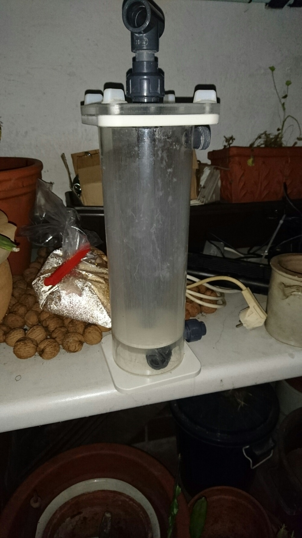

ich habe hier zuhause noch einen Zeolithfilter rumliegen. Er müsste von Fauna Marin sein. Ich hatte das Teil noch in meinem alten Becken genutzt.
Zur Zeit läuft Aktivkohle noch über ein Filtersäckchen mit. Wäre es nicht besser wenn ich die Aktivkohle in den Filter einbringe oder wäre dies weniger sinnvoll?

Hallo Martin,
ich glaube das wäre besser, weil die Kohle immer umspült wird und damit die Maximale Leistung entfalten kann.

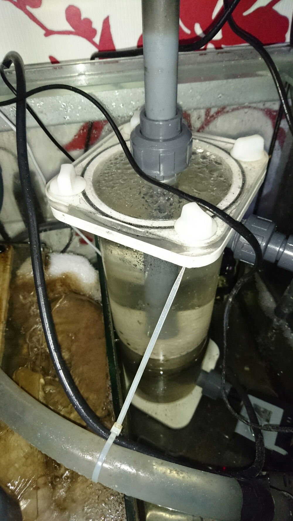

nun habe ich seit einiger Zeit die Aktivkohle über den Zeolithfilter laufen. Ich musste Watte über der Kohle einbringen, weil diese ansonsten im TB gelandet wäre. Funktioniert somit soweit gut.
Nun würde ich gerne den PO4-Absorber auch über den Zeolithfilter laufen lassen (Aktivkohle - Filterwatte - PO4-Absorber - Filterwatte). Haltet ihr dieses Vorgehen als sinnvoll? Sollte hierbei der Durchfluss sanfter oder eher stärker geregelt werden?

Hallo Martin
Persönlich halte ich nichts davon, verschiedene Medien miteinander durch 1 Filter laufen zu lassen. Nicht jedes Medium ist gleich schnell erschöpft....

Hi Martin,
zwei verschiedene Medien in einem Filter machen auch dahin gehend keinen Sinn, weil du in jedem Medium eine unterschiedliche Fließgeschwindigkeit erzeugst uns das eine die Wirkung des anderen dadurch aufheben kann.

Außerdem funktioniert Aktivkohle im Filtersack problemlos. Läuft bei mir auch so. Hab den Filtersack so aufgehängt, dass das aus dem Abschäumer fließende Wasser auf den Filtersack läuft. Wenn man den alle Tage mal durchknetet, dann passt das.

Wie würdet ihr das denn nun machen.
PO4-Absorber oder Aktivkohle in den Zeolithfilter?

Hi Martin,
den Phosphatadsorber in den Filter und die Kohle in eine Socke. So würde ich es machen.

Ich habe jetzt die Aktivkohle im Zeolithfilter belassen, da diese noch nicht getauscht werden muss. PO4-Absorber habe ich getauscht und der läuft im Filtersäckchen weiter. Vielleicht ändere ich das dann beim nächsten Tausch.

Hallo Martin,
du solltest nach Möglichkeit die Medien genau andersherum einsetzen. Phosphatadsorber neigt zum "Verklumpen", wenn er nicht gut durchströmt wird. In einem Filtersocken funktioniert das nicht richtig. Da ist der Adsorber extrem ineffektiv (wenn er überhaupt funktioniert). Aktivkohle verpappt nicht und daher kommt das Wasser auch zwischen den Pellets durch, wenn man sie im Filtersack hat. Da muss man lediglich ab und zu mal durchkneten.
