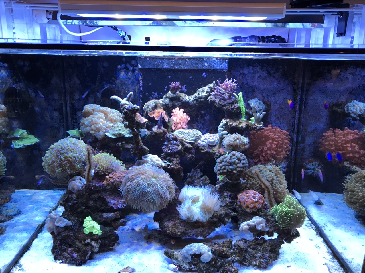

Auch wenn ich jetzt schon seit 15Jahre Meerwasseraquaristik betreibe habe ich jetzt ein Problem, an dem ich leicht am verzweifeln bin.
Bryopsis.
Mein Becken 450 Liter steht seit etwas einem Jahr.
Es wurde überwiegend mit Riffkeramik von Riffsystems aufgebaut und etwas Lebendgestein.

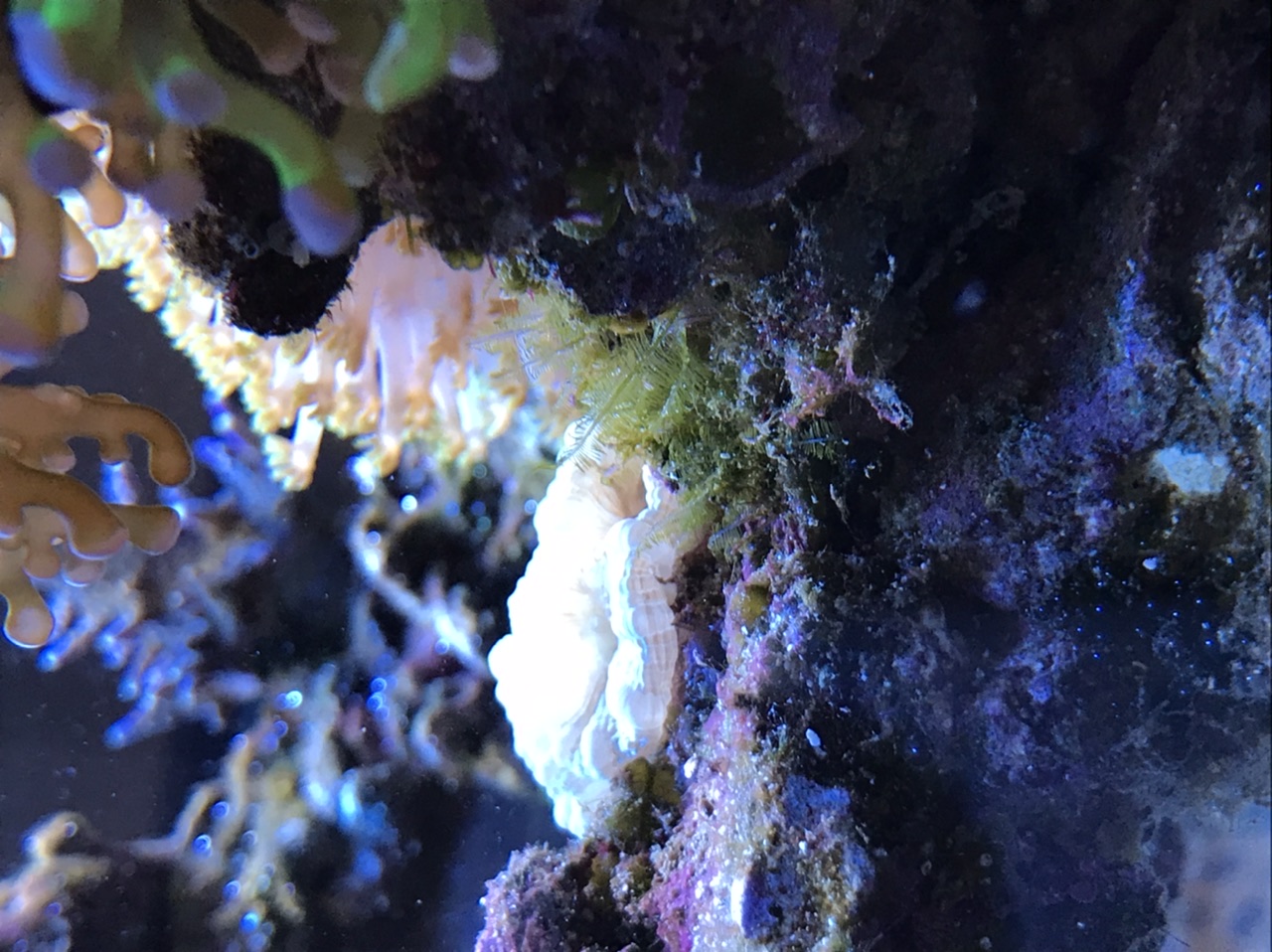

Nach 4 Monaten waren schon die ersten Bryopsis zu sehen.
Ich habe versucht diese mechanisch zu entfernen und den Magnesiumwert auf über 1600mg angehoben aber nichts hat wirklich geholfen.

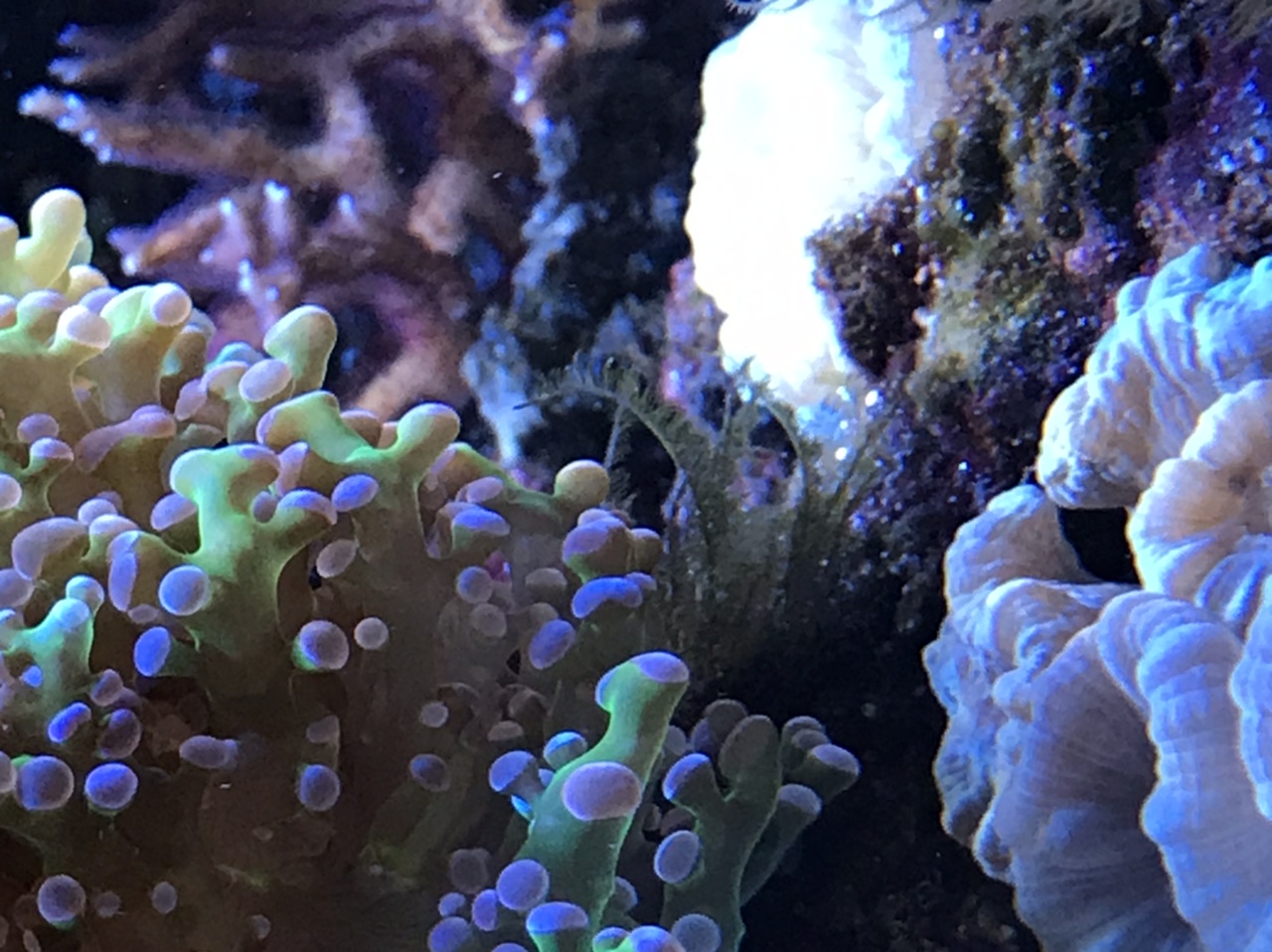

Leider kommen aber auch die Bryopsis an vielen Stellen wieder
Anfänglich hatte ich noch versucht sie An wenigen Stellen unter Riffmörtel ein zu betonierten.
Das gebe ich aber jetzt auf den seit ein paar Tagen wachsen sie plötzlich schlagartig an vielen Stellen.
Meist im Mittleren oder oberen Bereich.

Anbei noch ein paar Bilder
