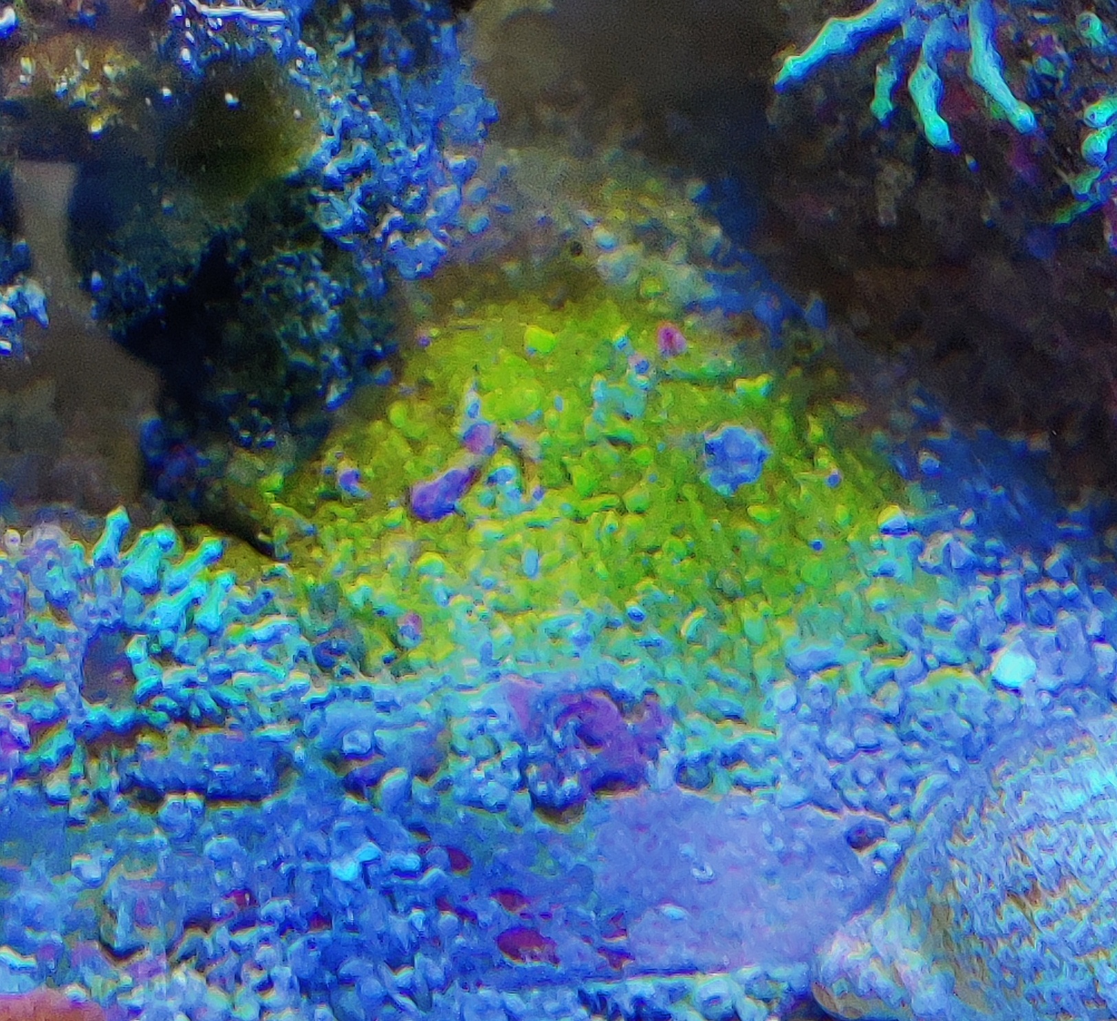

Ich hatte vor gut 4 Monaten zwei sehr große SPS Stöcke aus meinem Becken entfernen müssen.
Kurz danach bekam ich Algenwuchs an Stellen, wo nun plötzlich Licht war. Vorher keine Algen im Becken.
Knallhaushalt Calcium usw. musste ich natürlich auf die neue Situation einstellen.
Erst kamen braune Algen mit Cyanos und grüne. Habe nen guten Schub Einsiedler und Turbos nachgesetzt.
Dann waren die Braunen und Roten weg. Dann auch die Grünen.... Jetzt sind die Grünen wieder da... Ein HIN UND HER.
Sand habe ich abgesaugt, weil ich ihn neu machen wollte... Aber wollte erstmal das Algen Thema in den Griff bekommen.
So.... Da ich NO3 0,5 und PO4 nahe n.n. habe dosiere ich aktuell folgendes: NRG System und Complete/Complex.

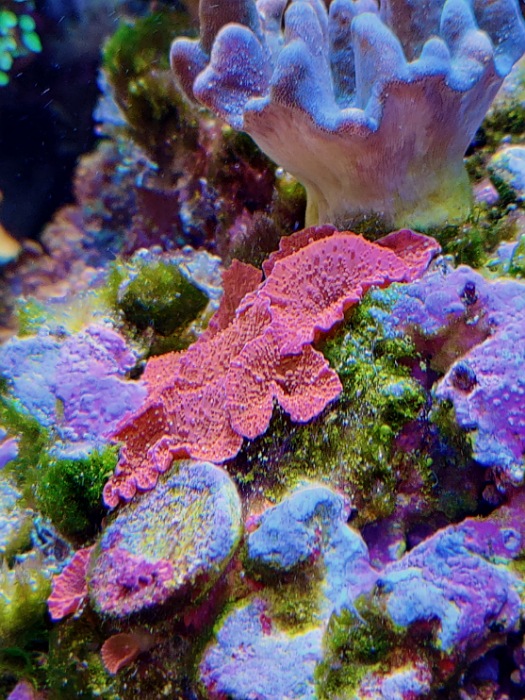

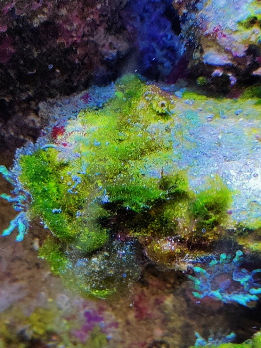

Macht es Sinn, die Dosierung einzustellen? Oder wie kann ich am besten verfahren. Anbei Bilder. Hab nen paar Mulmecken auf denen auch nen grünlicher Belag wächst. Denke es sind grüne Cyanos....
Vielen Dank und beste Grüße
Kosta

Würde die Dosierung bei den niedrigen Werten nicht einstellen. Die Korallen müssen ja versorgt werden.
Kannst auch mal das complete mit 1 ml/100l 3 Tage hintereinander geben. Grad grüne Cyanos kommen doch sehr gerne bei einer sehr geringen Stickstoffverfügbarkeit.

Du musst schauen, dass du zwischen Nährstoffein- und Austragung ne gute Balance bekommst.
Möglichkeiten: AS trockener, RFP drosseln, Besatz aufstocken, mehr Füttern etc.
Wie stehen die Korallen?

Korallen stehen gut. Anemonen auch.
Rfp läuft schon auf min. Abschäumer steht auf trocken. Habe Fisch Besatz schon aufgestockt. Aber irgendwie.... keine Ahnung.... Die Nährstoffe werden gefressen

Ok. Dann würde ich mal 3 Tage hintereinander jeweils 2 ml/tgl complete und complex geben.
Dann wieder messen.
Dann wieder messen.

also...ich habe jetzt drei Tage am Stück wie besprochen dosiert. Nen Belag an den Scheiben war nicht festzustellen.
Hier meine Werte von heute morgen vor der täglichen Dosierung.
PO4 0,005 bis 0,01 aber eher ersteres
NO3 0,2 bis 0,5
Das ist der aktuelle Stand.
Kosta
NO3 0,2 bis 0,5
Kosta
