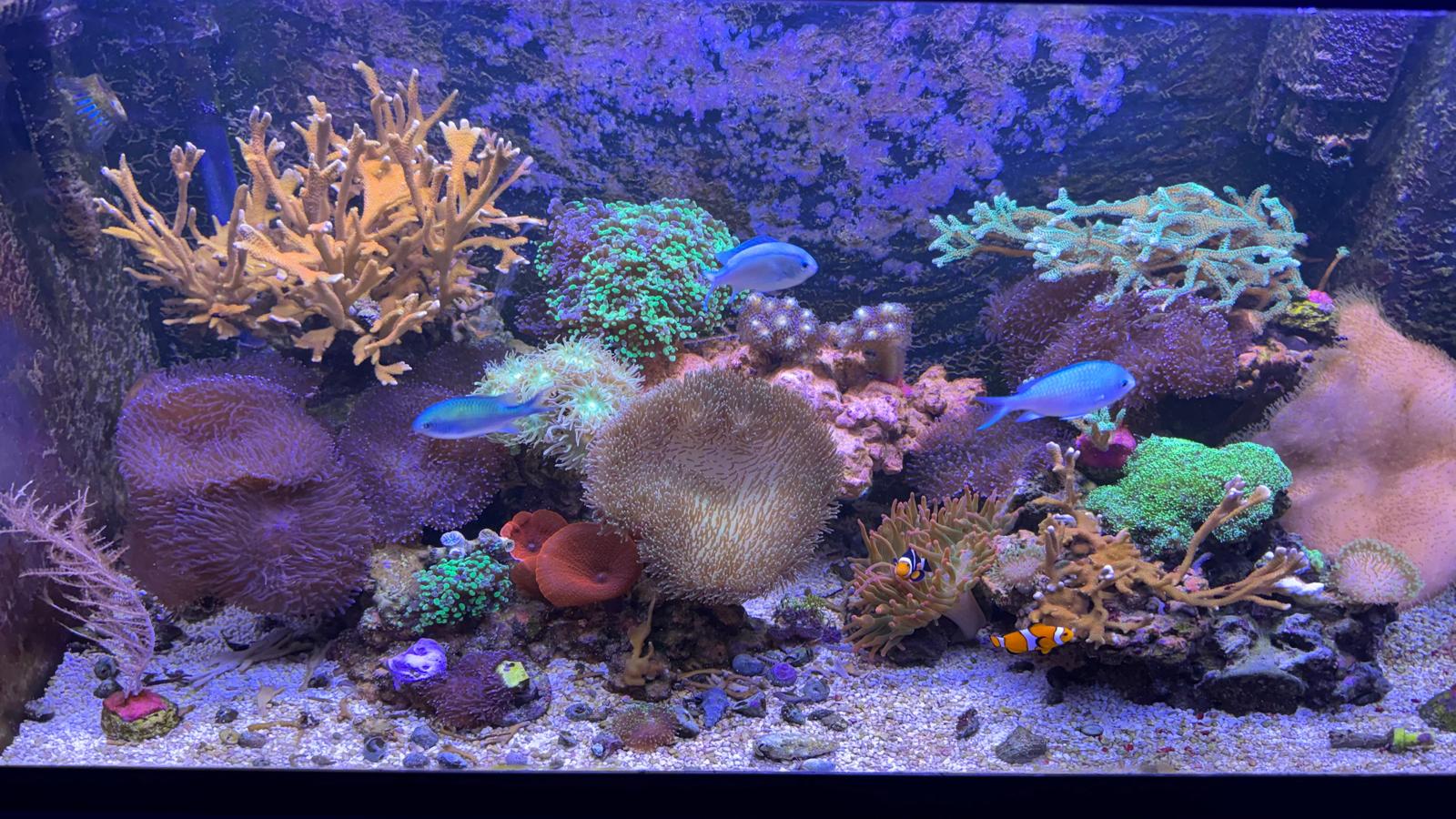

Mal ein Update nach kleiner Umgestaltung, PO4 stabil , Bodengrund getauscht und reduziert.

Na das sieht doch schon ganz anders aus!
Hast du noch irgendwas unternommen (wie z.b. den kompletten Sand tauschen) oder hat es sich von alleine so eingependelt?

Hey,
ich habe den Bodengrund in 3 Etappen ausgetauscht , die Beleuchtungsdauer reduziert und UV , Rotlicht komplett rausgenommen, sowie die Strömung erhöht. Dann Schritt für Schritt den Phosphatwert gesenkt.

Guten Abend,
kleines Update:
PO4 aktuell n.N. , wahrscheinlich aufgrund der neu eingesetzten Riffkeramik. Korallen sehen gut aus , eine Quadricolor ist eingezogen für die Nemos und 2 Milkaableger.
Cyanos besiedeln die Scheiben nach einiger Zeit , den Rest lassen sie aber in Ruhe.
kleines Update:

Sieht doch jetzt klasse aus
PO4 n.n. würde ich vermeiden und eher auf zumindest nachweisbar halten (0,03-0,05).
Cyanos kommen gerne wenn Stickstoff zur Mangelware wird. Dosierst du N (NP Complete) ?
Ist NO3 nachweisbar, oder auch am unteren Limit ?

Ahoi,
ich habe das Sangokai Basis 1+2 moderat erhöht und beobachte weiter. Einen Nitrattest habe ich aktuell nicht , der PO4 wird mit dem Hannah gemessen.
Ich wollte erstmal beobachten , solange die Korallen gut stehen , nichts unternehmen.
Liebe Grüße
