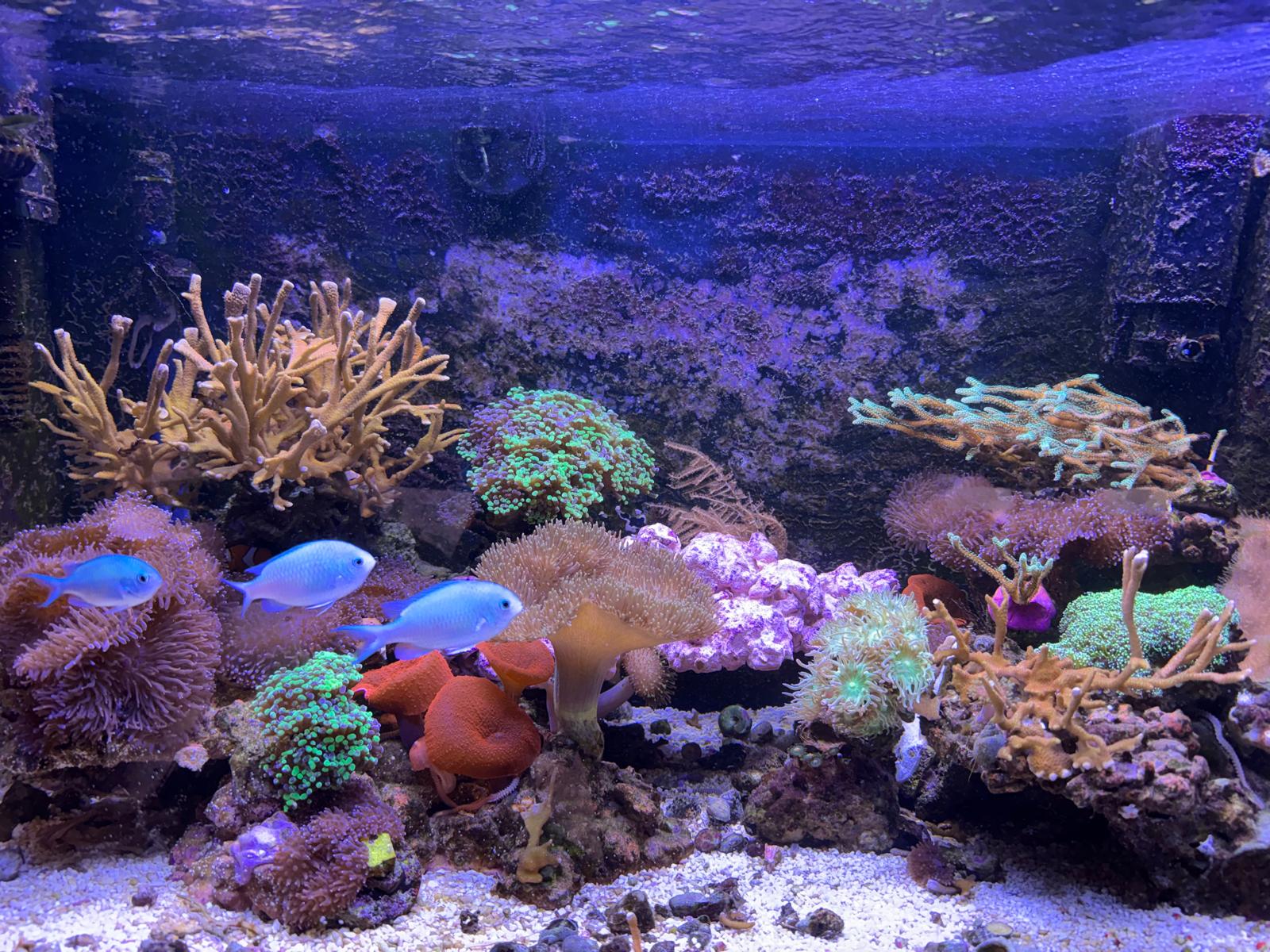

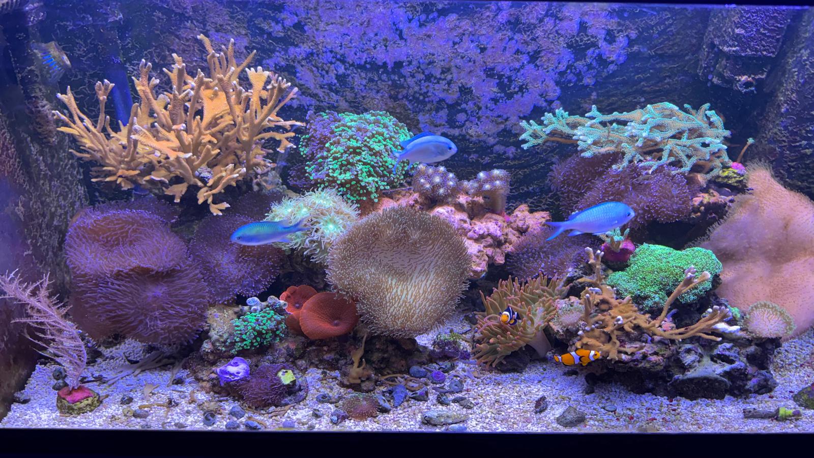

Mal ein Update nach kleiner Umgestaltung, PO4 stabil , Bodengrund getauscht und reduziert.
Algenplage - Hilfe 😣
- gefährlichesUnwissen
- Beiträge: 502
- Wohnort: Schleswig Holstein
Re: Algenplage - Hilfe 😣
Na das sieht doch schon ganz anders aus!
Hast du noch irgendwas unternommen (wie z.b. den kompletten Sand tauschen) oder hat es sich von alleine so eingependelt?
Hey,
ich habe den Bodengrund in 3 Etappen ausgetauscht , die Beleuchtungsdauer reduziert und UV , Rotlicht komplett rausgenommen, sowie die Strömung erhöht. Dann Schritt für Schritt den Phosphatwert gesenkt.
Guten Abend,
kleines Update:
PO4 aktuell n.N. , wahrscheinlich aufgrund der neu eingesetzten Riffkeramik. Korallen sehen gut aus , eine Quadricolor ist eingezogen für die Nemos und 2 Milkaableger.
Cyanos besiedeln die Scheiben nach einiger Zeit , den Rest lassen sie aber in Ruhe.
kleines Update:
