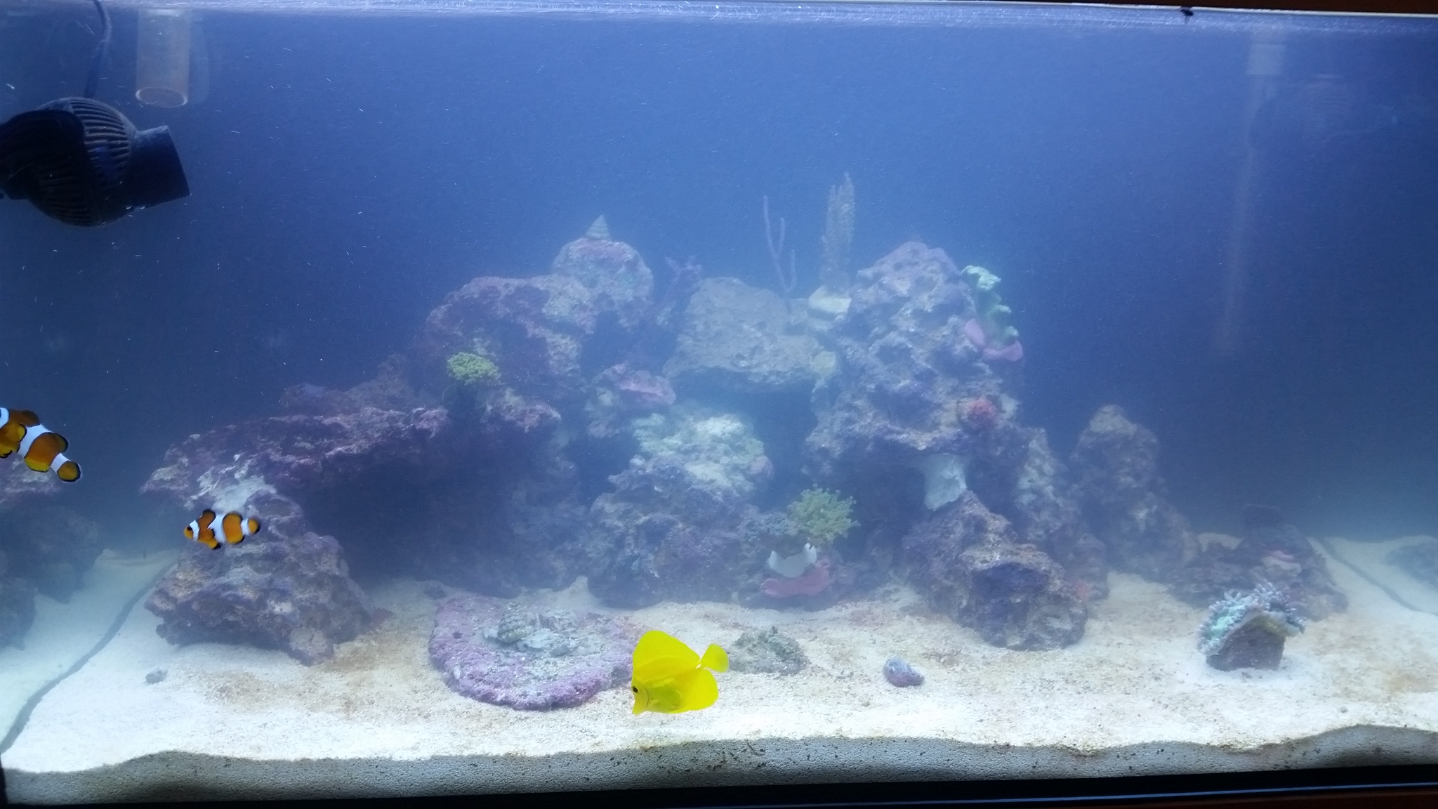

Bin in der 5 woche mit dem Basis System, soll ich ein Wasserwechsel machen oder nicht. Fische sind munter nur meine blaue Acropora hat eine weiße stelle.
Mfg
Frank
- Beiträge: 4145
Re: Kieselalgen im Sand.
Hi Frank,
vor allem solltest Du gut abschäumen, einen WW kannst Du machen mit bis zu 20%, wobei es sein kann, dass das nichts bringt.
Wichtig wäre zu wissen, wie Deine Wasserwerte sind. Die Trübung wird eine Bakterioplanktonblüte sein und die entwickelt sich oft auch bei Phosphatmangel. Achte darauf, dass Dein Abschäumer gut läuft, damit es zu keinem Sauerstoffmangel kommt. Das kann schnell nachts passieren, weil sich die photosynthetische Sauerstoffproduktion nachts wegfällt und das gesamte Becken Sauerstoff verbraucht, und eben auch diese Bakterien.

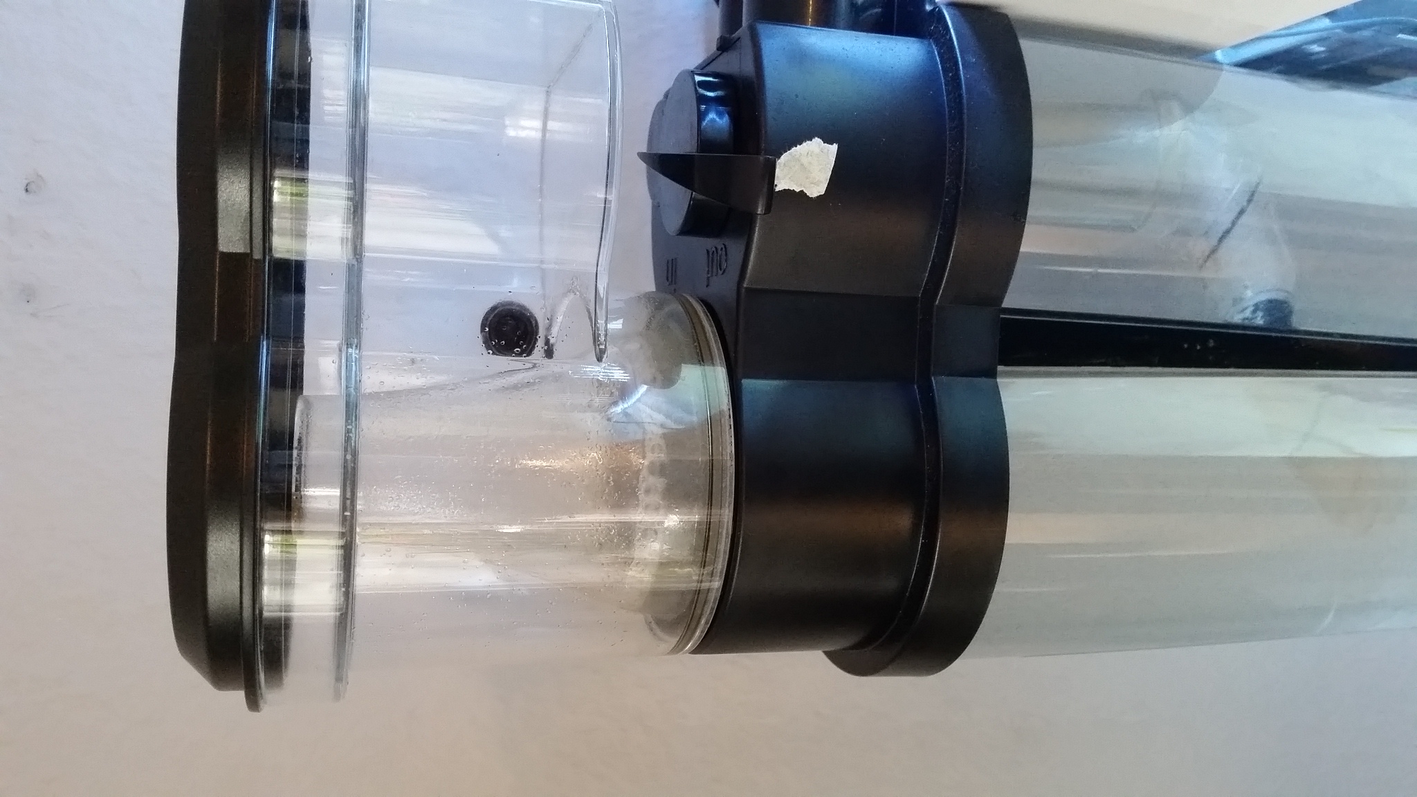

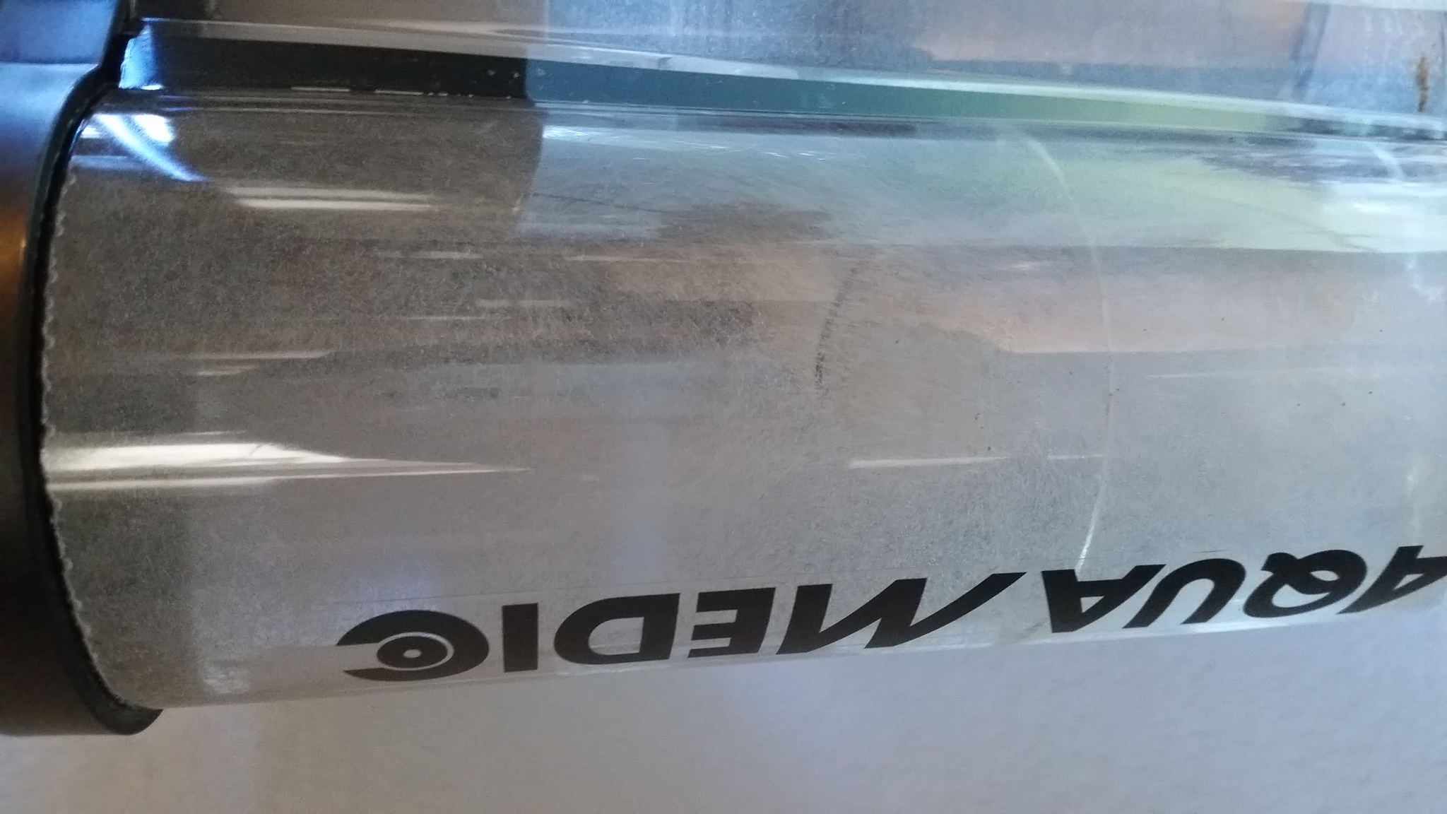

Also die pumpe hab ich gestern gesehen das die am Luft ansaug ein riss ist und hab ihn geklebt mit Korallen kleber. Jetzt arbeitet sie besser. Vorher hat er immer gut geschäumt.
Hab heut früh 5% Ww gemacht .
Also der Kh wert ist bei 7.5 dkh
Und Ca 445 mg/l
Die anderen muss ich jetzt noch messen.
Mfg
Frank
Und Ca 445 mg/l

Ich meinte v.a. auch Nitrat und Phosphat. Das mit dem Abschäumer und dem Riss ist ja merkwürdig. Da solltest Du genau schauen, warum das passiert ist und das auch bei Aqua Medic melden. Risse in Abschäumern, die ausserhalb des Beckens stehen, sind nicht gerade prickelnd, mal abgesehen davon, dass der Abschäumer nicht richtig arbeitet.
Das Problem mit den Luftblasen kann sich mit der Zeit verbessern, damit wirst Du aber leben müssen bei einem hang-on direkt am Becken. Da sind Technikbecken vorteilhafter.

Also habe alles gemessen,
No2 0.2 mg/l
No3 15 mg/l
Po4 0 mg/l
Silikat 0
Salinität 35 psu
Temp. 24.3°
Der riss war halt an der pumpe im Wasser am Luft ansaug stutzen. Er macht jetzt mehr Luftblasen als vorher, aber schäumen tut er noch nicht. Glaube aber das der Trichter erst ein schmierfilm braucht das der Schaum hoch geht.

Das Du kein Phosphat hast, ist typisch für das Bakterioplankton und auch eine Situation, die sich ändern sollte!
Wichtig ist, dass Du sehr trocken abschäumst, wobei er ja offenbar derzeit gar nichts tut. Reklamierst Du das nicht bei Aqua Medic?
Dosierst Du das nutri-complete?
Wenn Du in der 5ten Woche mit dem BASIS-System bist, solltest Du danach auch auf die halbe Dosierung runtergehen! Hinsichtlich des Bakerioplanktons würde ich das auch jetzt schon machen, die 5 Wochen sind ja vermutlich so gut wie rum.
Adsorber hast Du aber nicht drin, oder?

Also Absorber hab ich kein drin. Heute ist der letzte Tag von der 5. Woche. Nutri complett habe ich nicht, nur das normal Basis System 3+2.
Trocken abschäumen meinst du das der Schaum relativ trocken im Trichter hoch steigt oder?
Bei Aqua Medic werde ich es reklamieren da es schon eine Ersatz pumpe ist da die erste garnicht funktionierte.
